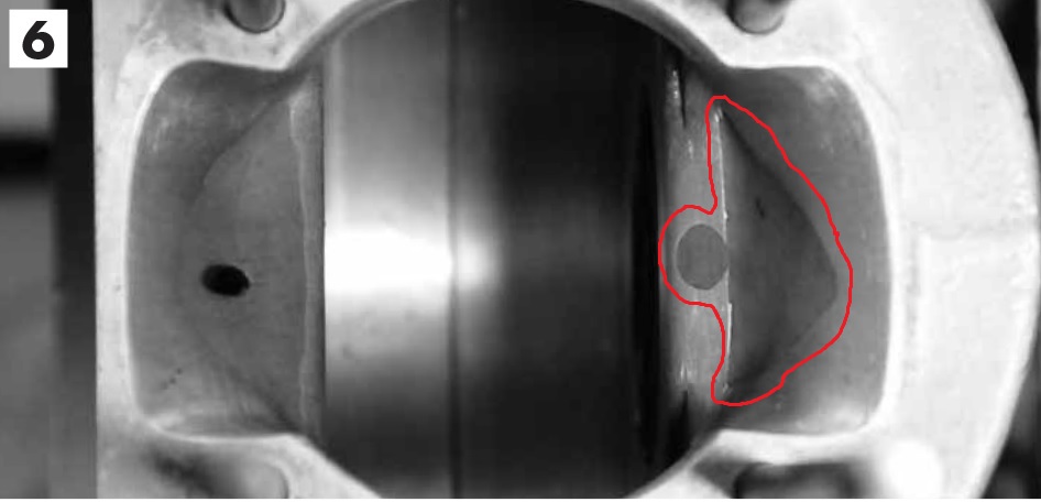

Ciao a tutti,
guardando le struzioni di montaggio del 130 evolution mi stavo chiedendo una cosa riguardo alla foto nr.6:
Al lato destro dove é stata fatta la raccordatura, quel triangolo e il cerchio piu scuro é materiale aggiunto all'esterno del carter ?
Perche nn credo che sia possibile barenare cosi tanto senza finire a bucare
Foto con rosso evidenziato cosa intendo.
Grazie in anticipo

Inserito il - 25/05/2014 : 22:48:03  Mostra Profilo Invia a 150 un Messaggio Privato
per tale raccordature necessira riporto di saldatura,e un dato di fatto.
