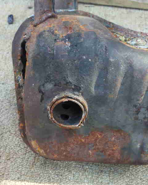

non trovando in rete nessuna informazione o descrizione su come č fatto un padellino 50, Ho deciso di provare ad aprirne uno.
La cosa č molto semplice una volta che si sa come č fatto all'interno.
Per prima cosa ho tagliato tutto il perimetro sotto la linea di saldature delle due meta della marmitta.
139,71 KB
le due parti non si separano se prima non si lima o si taglia il tappo inferiore tondo sotto la marmitta.

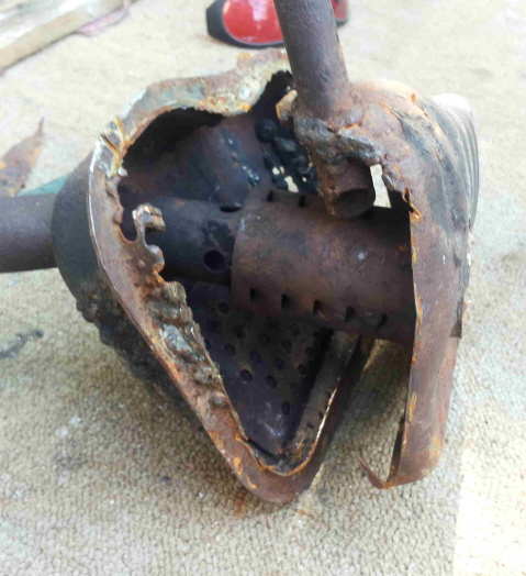

La parte va limata fino a quando non si distinguone i tre strati di lamiera del: tubo di scarico, del silenziatore interno e lamiera esterna.
