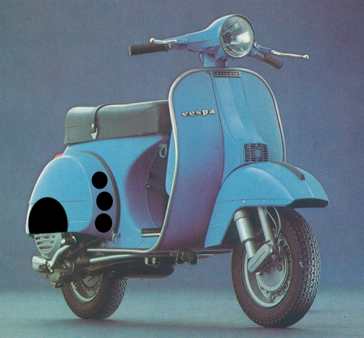

Inserito il - 09/06/2014 : 09:56:57
Io posso dirvi che la modifica l'ho fatta e, sensore di temperatura alla mano, i benefici ci sono (circa 10 gradi in meno sottocandela). Ho aperto una finestra circolare a livello del volano e fatto dei grossi fori tondi anteriormente per rinfrescare la cuffia in marcia. Una cosa del genere (invero la finestra l'ho fatta più grande, arriva a scoprire il lato della cuffia).

2190 Messaggi |
Inserito il - 09/06/2014 : 10:05:24
Bhe faccela vedere amico mio  |

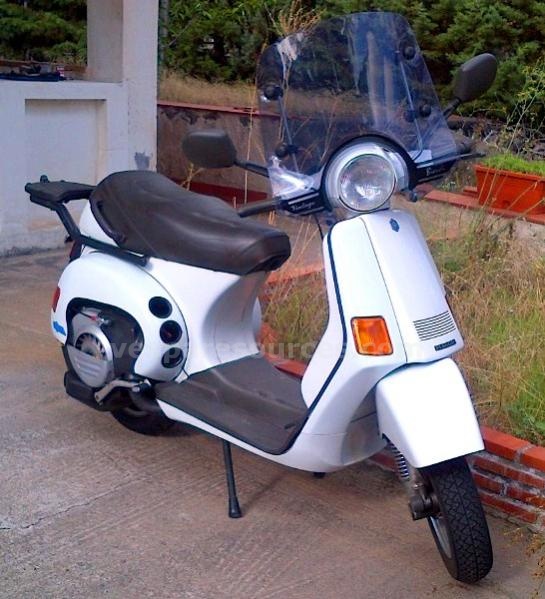

Inserito il - 09/06/2014 : 10:18:48
questa è quella che ho fatto alla mia Cosa

Inserito il - 09/06/2014 : 13:33:20
esteticamente è sicuramente di forte impatto, ma non è male! quanto al raffreddamento non ci possono essere dubbi sui benefici.
di certo non c'è bisogno che te lo dica io, ma bel lavoro!(mi piace!! )
