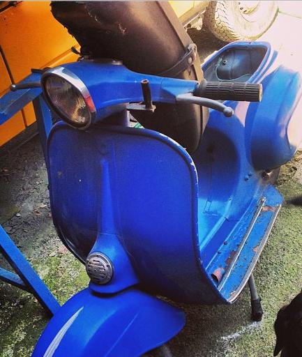

Perdonatemi la foto orribile, ma è l'unica che ho sul pc.
La vespa deve essere per forza riverniciatà perchè in alcuni punti è rovinata... va sistemata la sella e stop.
Vi mando anche una foto di quella che dovrebbe essere la vernice.

la vernice non è originale
poi non è che va riverniciata...va RESTAURATA!
un restauro comporta un certo costo ovviamente, ma un ET3 se lo merita!
se la vuoi iscrivere fmi o asi, e quindi poterci circolare, l'azzurro chiaro 400 per 50 N è fuori discussione.....poi è tanto bello il suo blu scuro originale con gli adesivi "electronic" sulle fiancate...

è per vespa, ma per vespa 50N come ho scritto (post '64)
la vespa del tuo collega se è una 50L potrebbe essere rosa shocking, colore piuttosto raro, ma disponibile per il modello...oppure semplicemente circola senza permesso...
poi ripeto la vespa va restaurata, se si vogliono fare le cose fatte bene. ma io sono un pignolo che non sopporta vedere vespe verniciate da mezze montate...ovviamente è tua e io non sto a darti ordini

La tua vespa non ha assolutamente il colore originale, è stata col tempo sicuramente riverniciata e te ne accorgi anche dal bordo scudo che invece di essere alluminio è riverniciato, poi dalla fiancata vicino la chiappa per intenderci vedo uscire dei bulloni che sono? Non dovrebbero essere li, non saprei come dirtelo altro che verniciatina la tua vespa va completamente restaurata
Il colore che hai comprato tu confermo cio che dicono gli altri miei compagni vespisti, non è assolutamente previsto per il modello della et3,
Per quanto riguarda i colori assurdi che vedi per le vespe in giro o non sono registrate al registro storico per cui non potrebbero circolare oltre a pagare un boato di assicurazione, oppure molti dopo averla iscritta al registro storico con la sua vernice originale, e aver ottenuto il certificato storico la riverniciano del colore che vogliono, oppure fanno chissà cos'altro di impronunciabile
E poi ma guarda come è bella del suo colore originale, posto la stessa foto che ha messo ale, che rende veramente l'idea
