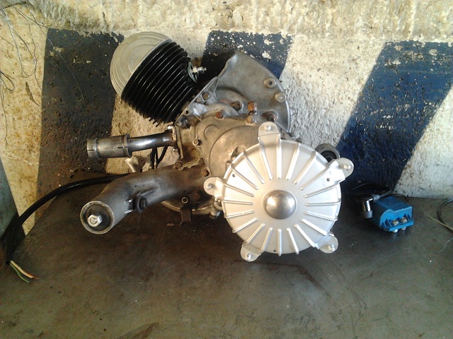

Ed alla fine DR fu.. L'ho chiuso, ora però prima di salirlo mi mancano alcuni dettagli tipo il collettore marmitta della polini.. Quello che ho è corto sarà della sito :/
