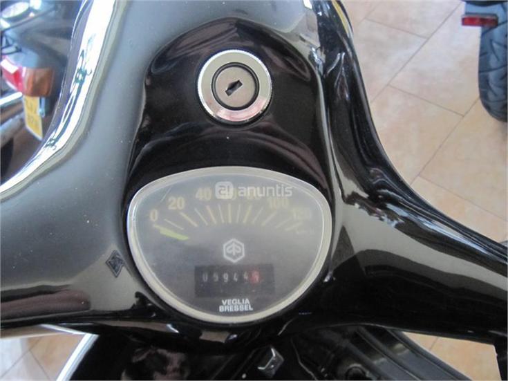

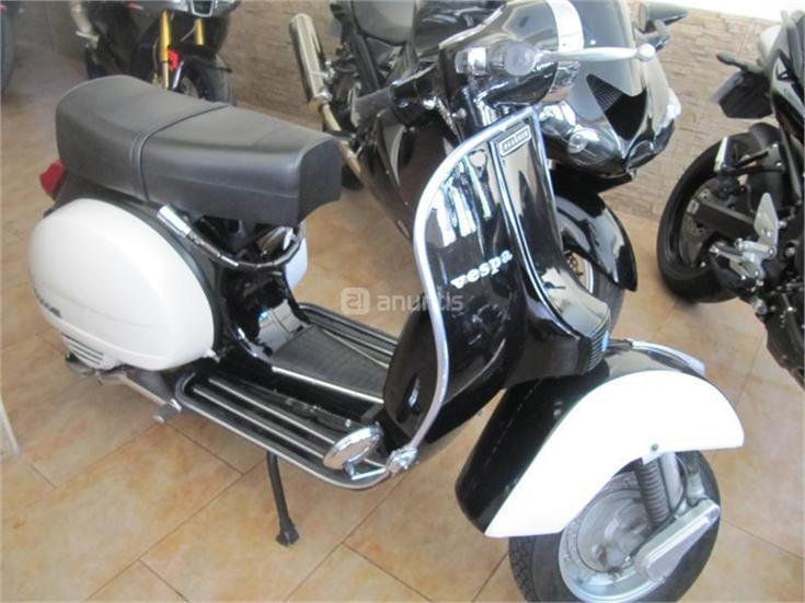

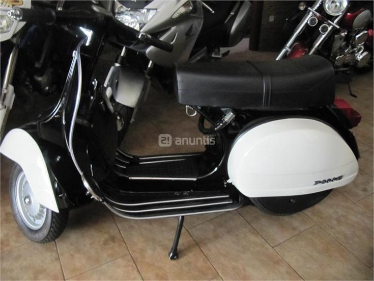

Inserito il - 31/03/2014 : 16:30:24
Salve, esattemente la VESPA e' una 200 E DS comprata in Spagna del 1979. Domani provvedo a mettervi online le foto della stessa.
Sono d'accordo con JasonPX che sarebbe da lasciare cosi com'é, peró il mio problema e' che in autostrada fare cambi di direzione senza freccia me sembra n'attimo pericoloso.
Il meccanico che l'ha vista oggi me dice che i WATT che genera il motore non permettono di attaccare le frecce... Che ne dite?
Ciao e Grazie Francesco

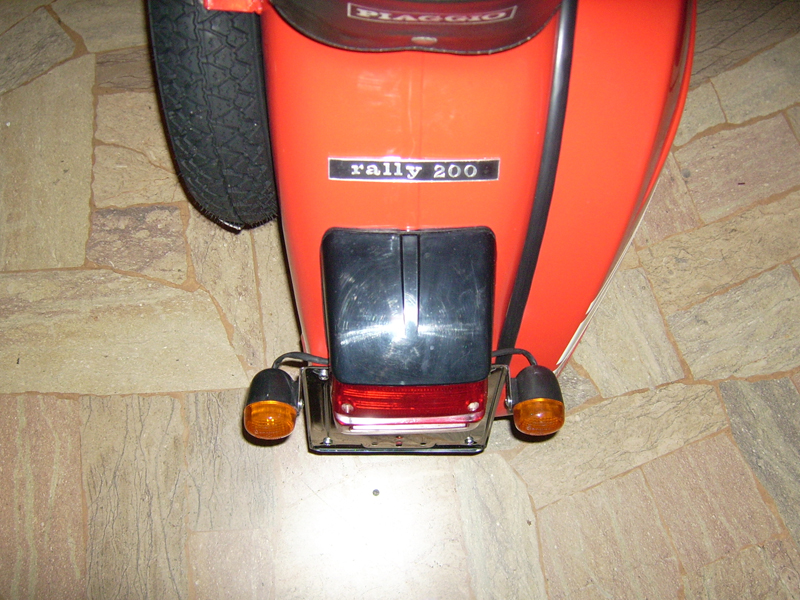

Inserito il - 31/03/2014 : 16:37:52
Scusate, solo per chiarimento, la vespa rossa postata era un esempio che avevo visto su internet con le frecce montate, mentre la mia, la nera, come vedete manca sia di quelle anteriori che posteriori.
