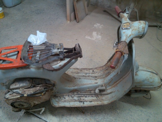

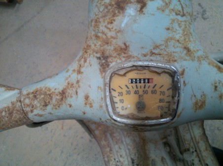

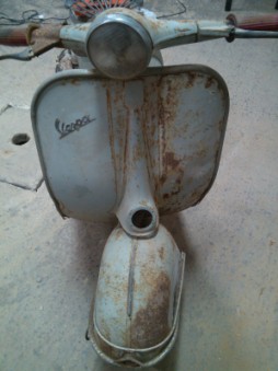

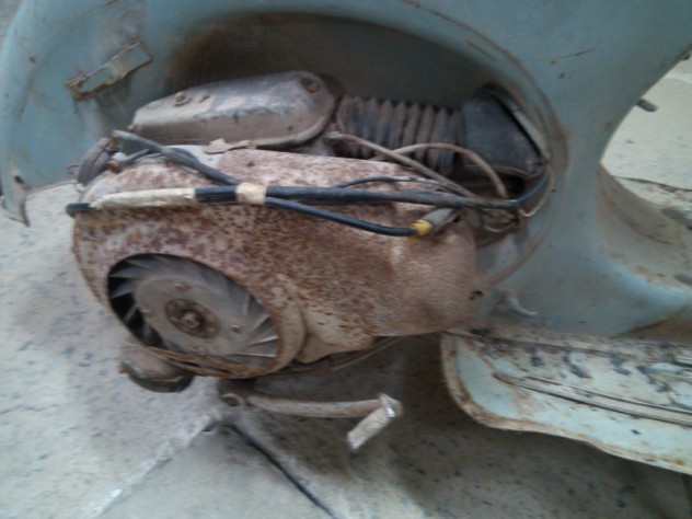

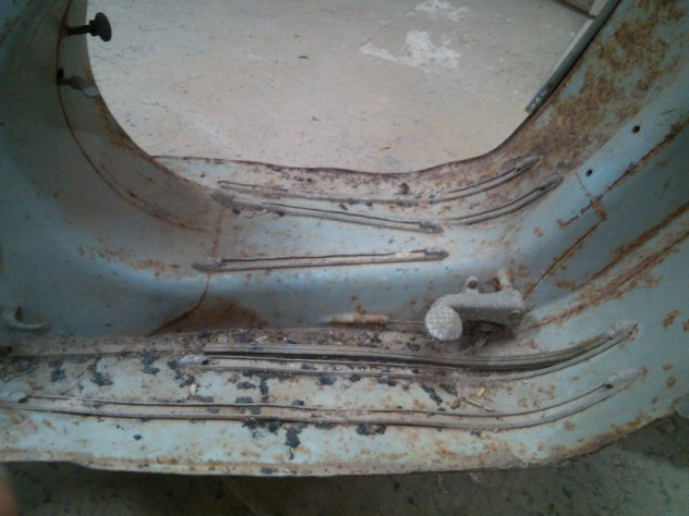

Ciao Vespisti ...
Giorno 20-11-2013,ho acquistato per 700€ la mia "Nonnetta".
Una VNB1T del 1960 con n° di telaio VNB1T 06XXXX
Priva di documenti,con motore bloccato.

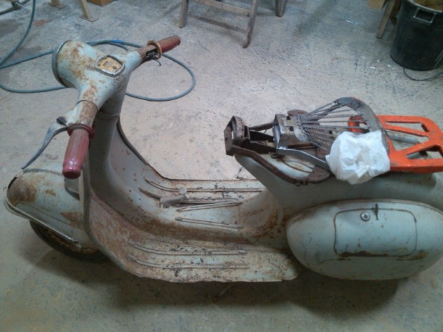

Le sue condizioni? Queste:
22,73 KB
74,69 KB
69,31 KB
62,45 KB
69,03 KB
38,86 KB
Spero di ricevere quanti piu commenti e consigli da parte vostra.
E'il primo restauro che faccio
Grazie!!!

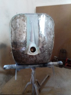

Smontata del tutto la Vespa e ripulita di ruggine e vecchia vernice.
La stessa cosa è stata fatta per gli oggetti.
Affascinante ritrovare,sotto la vernice grigio celeste chiaro il fondo Nocciola 3000M .

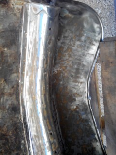

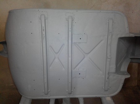

Ribattuto il telaio e la pedana dove necessario e realizzate le saldature su zone deboli e/o danneggiate:

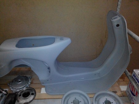

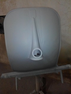

Mettiamoli un po di fondotinta a questa Vespa ;

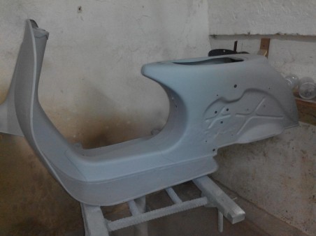

1° Mano di fondo. Ho rafforzato la parte dove sarà messo il cavalletto,come visibile in foto.
Ho letto molti problemi inenerti al cavalletto ed ho preferito stare piu tranquillo

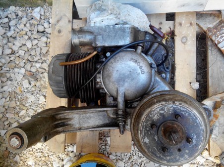

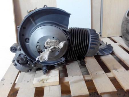

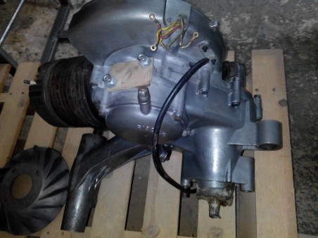

Motore ripulito da grasso e sporcizia:
64,89 KB
41,2 KB
39,42 KB
Per il momento,cosa ve ne pare?
Aspetto le vostre critiche e/o opinioni Vespisti

ottimo lavoro, ma il motore l'hai solo ripulito o l'hai anche aperto e rifatto?
Babylon09
1426
Prov.: Taranto
Città: Monteparano
35 Messaggi
Inserito il - 22/02/2014 : 10:19:57  Mostra Profilo Invia a Babylon09 un Messaggio Privato
Solo ripulito parzialmente. Appena finito il telaio,mi dedichero' totalmente al motore ...

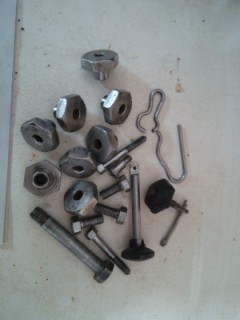

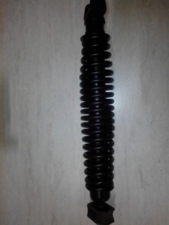

Nela prrima foto altri oggetti ripuliti,passato il fondo e poi carta per renderli lisci.
Nella seconda,ripuliti gli oggetti cromati:
9,94 KB
10,84 KB
11,9 KB
Che ve ne pare ragazzi??

Complimenti bella bambina, per me pagata pure bene e non stava in condizioni pessimissime a livello di ruggine e quant'altro, stai facendo un buon lavoro quando sarà finita sarà stupenda, magari visto che ho una casa dalle tue parti dove trascorro l'estate quando scendo la vengo ad ammirare di persona
È senza documenti e la targa ce l'ha?
Babylon09
1426
Prov.: Taranto
Città: Monteparano
35 Messaggi
Inserito il - 22/02/2014 : 12:02:24  Mostra Profilo Invia a Babylon09 un Messaggio Privato
Con molto piacere JasonPX . Credo e spero che per Aprile sia già pronta.
E' priva di documenti,senza targa.
JasonPX
Jasonpx3
Città: Bari
2190 Messaggi
Inserito il - 22/02/2014 : 14:27:51  Mostra Profilo Invia a JasonPX un Messaggio Privato
Peccato che non ha almeno la targa, ê davvero una bella vespa, quindi mi raccomando al restauro alla meticolosità con cui lo fate tutto come previsto, perché dovrete iscriverla o all'fmi o all'asi per poi dopo poter fare la rimessa in circolazione.
Quindi antiruggine nocciola codice maxmeyer 3000M, e vespa colore grigio celeste chiaro codice colore piaggio 840 codice maxmeyer 1.298.8840 con cerchi ruota, forcella mozzo, e fanale posteriore a colore carrozzeria, mentre il copriventola color grigio alluminio codice maxmeyer 1.298.0983, manopole chiare e non quelle che hai trovato rosse, sotto sella posteriore a colore della vespa e scritta sullo scudo anteriore color blu scuro, sella a sbalzo con scritta aquila posteriore, faro anteriore cromato, leve freno, frizione e fregio sul parafango lucidati a specchio; zincati sono invece il cavalletto, l'ammortizzatore e sospensione anteriore; mentre fosfatizzati sono la molla e l'ammortizzatore posteriore, la molla de cavalletto e la cuffia copri cilindro, le guarnizioni delle chiappe sono bianche.
Se ho dimenticato o sbagliato qualcosa ragazzi correggetemi e aggiungete altre cose per aiutare il nostro amico non che mio corregionale
