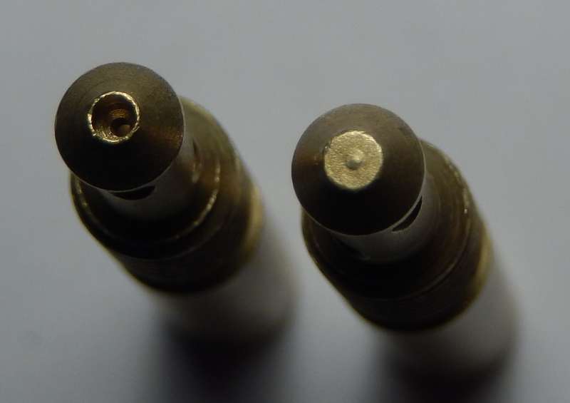

Vorrei carburare la vespa e per l'occorrenza, dopo aver letto diversi post sull'argomento, mi sono fatto spedire una serie di getti del massimo ed due getti del minimo. La configurazione della mia vespa attualmente è la seguente:
Gruppo termico DR177
carburatore 24/24 con getto max 108/BE3/160 getto min 48/160 starter 60
i getti max sono il 110 - 112 -114 - 116 - 118 -120 - 122 -125
i getti min sono 50.160 ed il 55.160
sui getti del minimo ho dei dubbi, vedi foto, a sinistra è il 50.160 e a destra è il 55.160.
E' normale che la punta del 55.160 sia cosi ovvero senza il "buchino"?
Che getti mi consigliate per la carburazione?
Grazie.
Alessandro

dunque:
- 108 di getto max è piccolissimo sul 24, sei magro da grippare, il getto giusto lo troverai facendo le dovute prove con lettura della candela, a spanne fra 116 e 120 circa...
- ti serve il 55/160 di min., ma direi che quel getto senza buco è un errore di fabbrica, il buco (che è lui quello da 0.55 mm) ci deve essere! quel getto praticamente non manderebbe benzina!

Inserito il - 27/01/2014 : 18:42:30  Mostra Profilo Invia a alexsgr un Messaggio Privato
rudy2 ha scritto:
scusa io sono nuovo in questo forum ma che vespa e
Scusami rudy2 non ho indicato il modello della vespa.
La vespa è una P125X del 1977

grandeveget ha scritto:
dunque:
Grazie grandeveget per il consiglio sulla carburazione, appena ci sarà una giornata meteo favorevole farò le prove che mi hai detto.
Per quanto riguarda il getto del minimo ho provato a montarlo ed in effetti a minimo si spegne.
