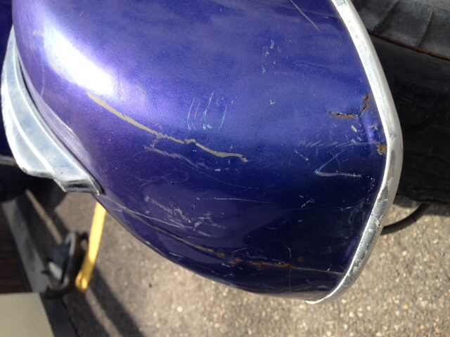

purtroppo il francese ha avuto la cattiva idea di montare accessori cromati ( cavalletto,bordo scudo,motore non suo,carburatore da 24 etc..) e di farla blu!!! ( ma dico io ma.... vabbè lasciamo perdere)
meno male che il motore grippato e le mancate conoscenze tecniche lo hanno deciso di venderla...

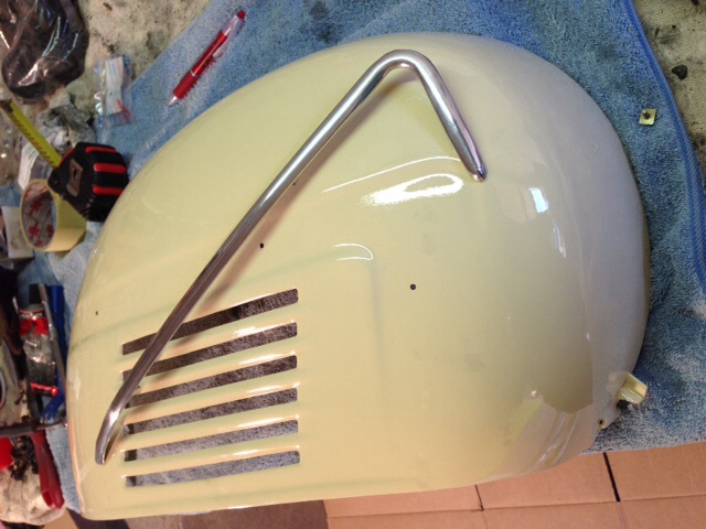

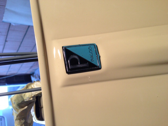

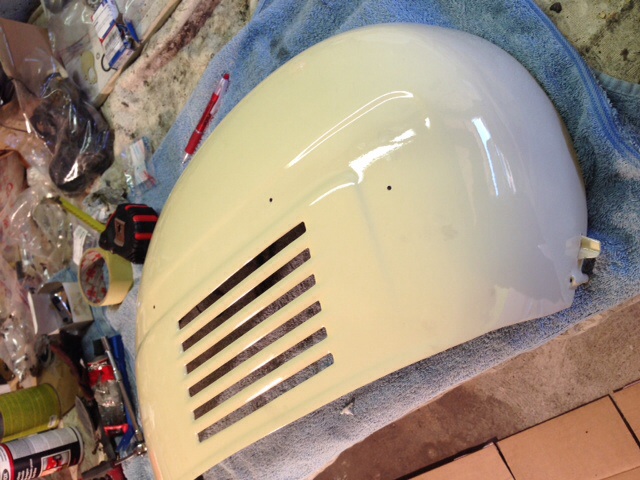

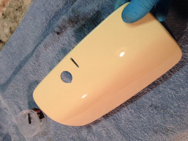

qualcuno potrebbe aiutarmi a posizionare correttamente la scritta "vespa gl" sullo scudo ? il francese aveva fatto dei fori in più ... li ho lisciati ma ora come va esattamente messa la scritta ?!
grazie in anticipo.

Per la posizione della scritta non so aiutarti,ma posta una foto dei fori che hai sullo scudo... secondo me Poeta ti saprà aiutare sicuramente individuando i fori "originali"!

però non ho più i fori originali perché non corrispondevano alla scritta ... la lamiera è liscia

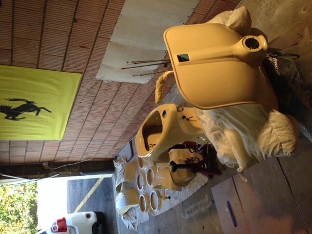

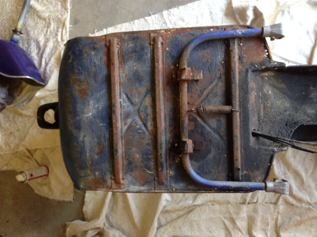

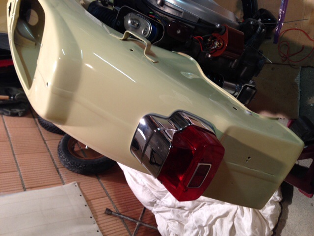

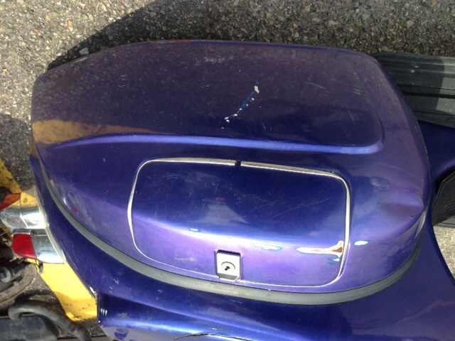

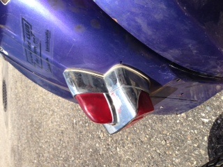

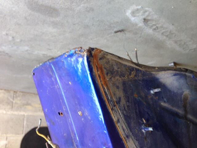

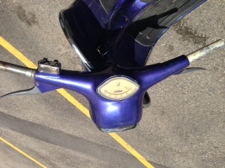

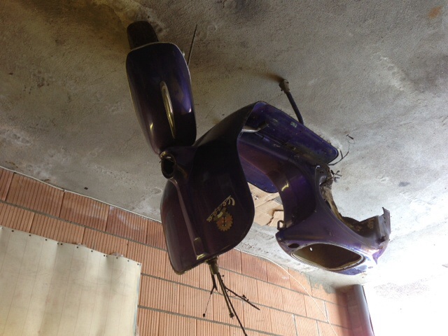

Inserito il - 06/01/2014 : 22:01:17  Mostra Profilo Invia a Davide150GL un Messaggio Privato

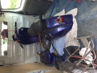

ci sarà qualcuno che possiede una GL ?

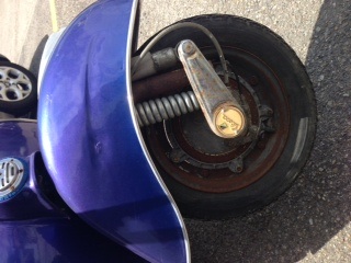

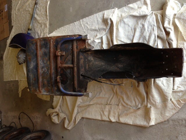

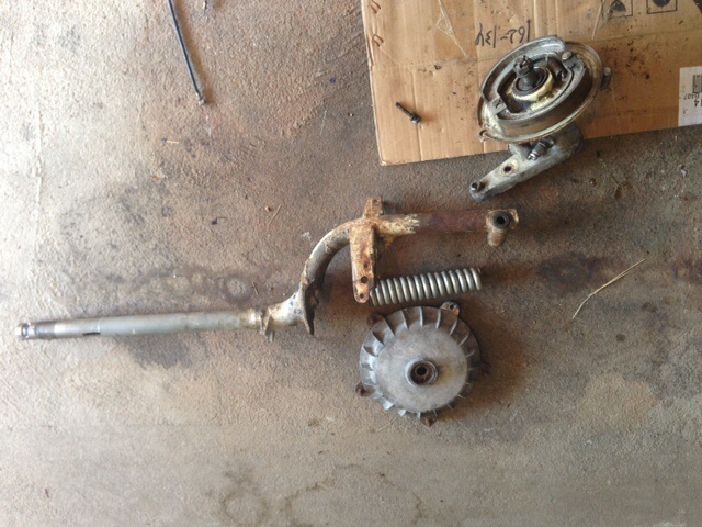

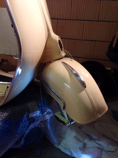

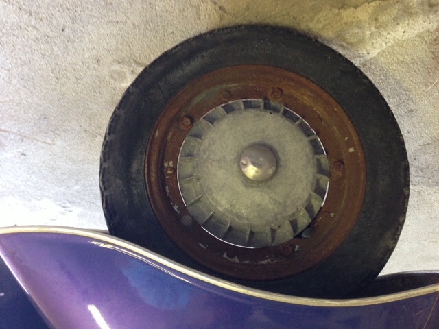

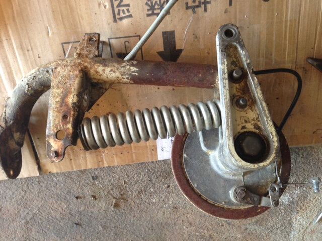

intanto qualche foto da come l'ho trovata, poverina.
ma adesso sta meglio :)

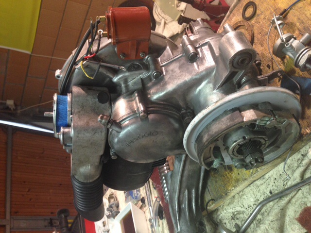

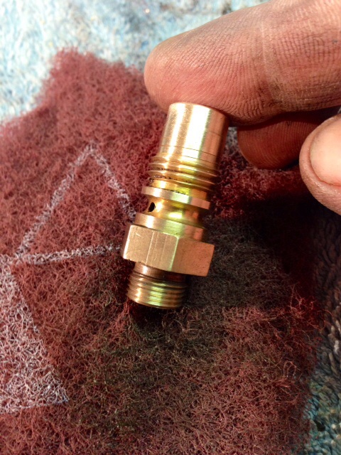

Inserito il - 06/01/2014 : 22:35:15  Mostra Profilo Invia a Davide150GL un Messaggio Privato

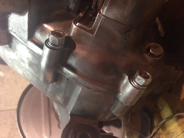

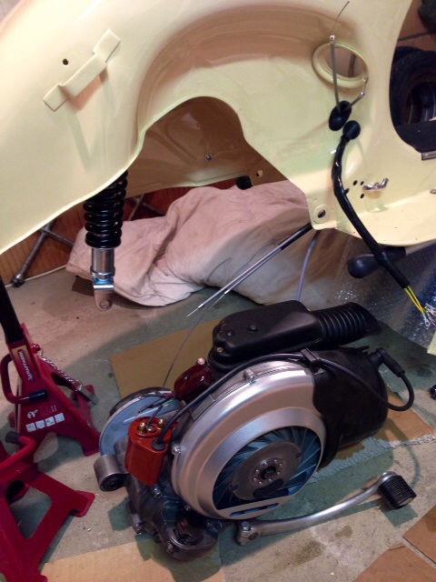

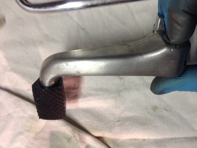

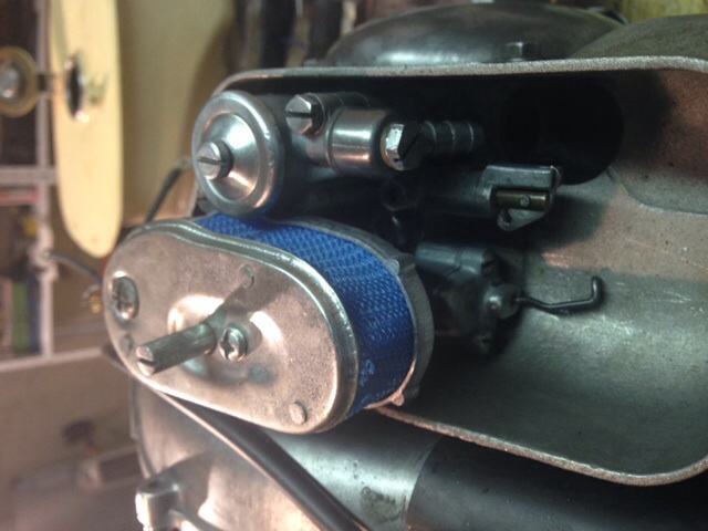

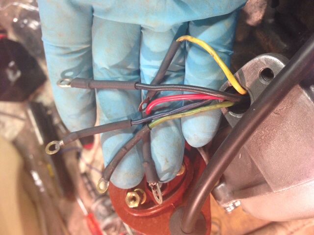

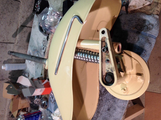

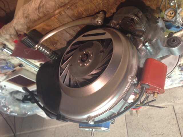

motore completamente nuovo.
albero, kit cilindro 150 2travasi, gabbie, cuscinetti,frizione,guarnizioni , vite, dadi...
ucidatura interno carter.
marmitta nuova, bobina...revisione completa del carburatore, puntine..
etc...

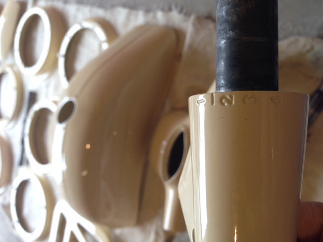

Regione: Estero
Prov.: Estero
Città: Berna
17 Messaggi

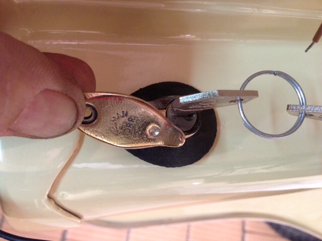

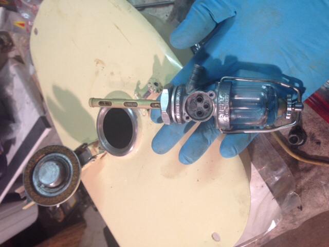

Inserito il - 06/01/2014 : 22:41:29  Mostra Profilo Invia a Davide150GL un Messaggio Privato

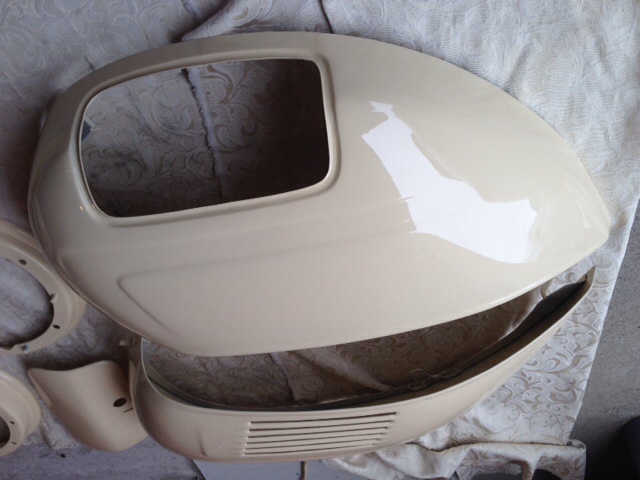

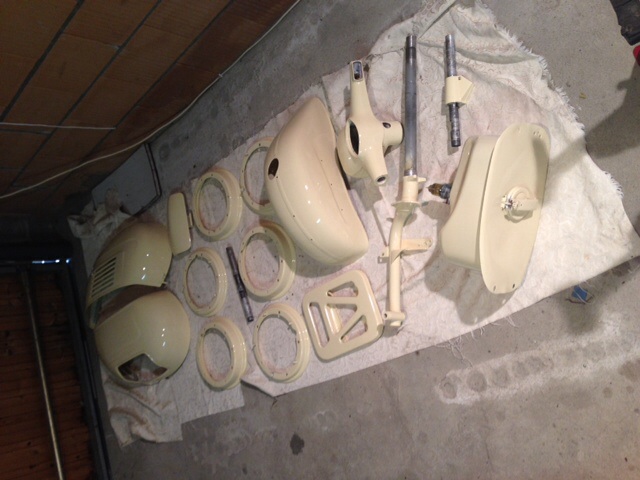

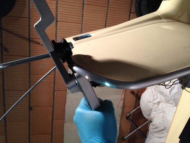

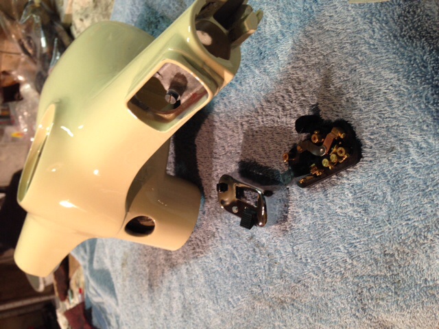

sono in fase di montaggio del manubrio , parte elettrica , cerchi e ben altri dettagli...
bastano le foto?
ne ho altre 10 di restauro lamiera/telaio, saldature varie e in forno.

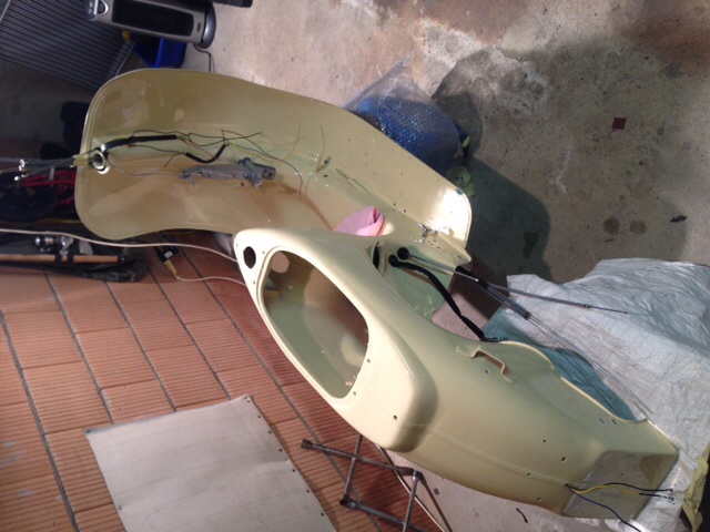

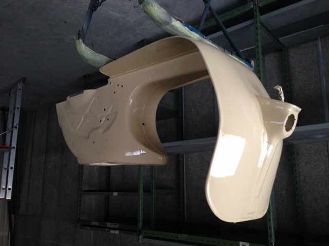

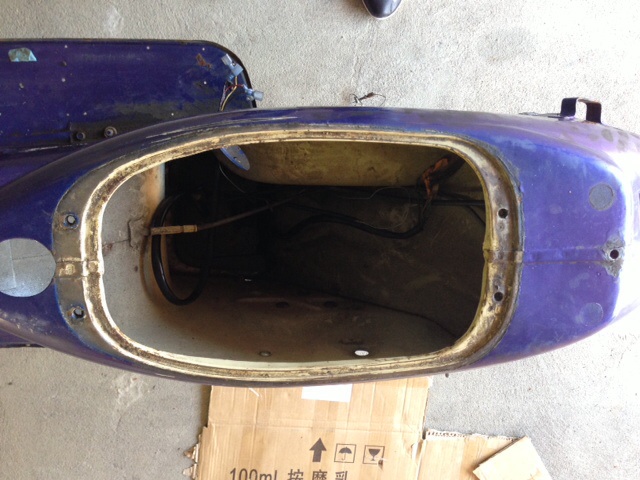

Inserito il - 07/01/2014 : 10:58:45  Mostra Profilo  Visita l'Homepage di poeta  Clicca per vedere l'indirizzo MSN di poeta Invia a poeta un Messaggio Privato
Ottimo... qualche buco di troppo sul telaio, uno all'altezza di dove stà la staffa per il fermo fiancata post del motore, altri vicino al gancio di chiusura in basso, dovrebbero essere due infatti, uno per il gancio ed uno per il piolo centraggio della fiancata, ne hai 5 o sei!!!

Davide hai fatto un bel lavoro.
Però i fori per la scritta sullo scudo era meglio farli prima di vernicare,adesso dovrai stare molto attento
Speriamo che qualcuno possa darti a breve le misure per forare.
