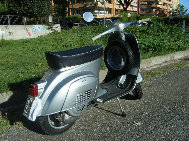

Stò cercando una sella simile all'originale per la mia Vespa Nuova 125 del 1965.
Come potete vedere dalla foto, quella che monta adesso non è un granchè.....

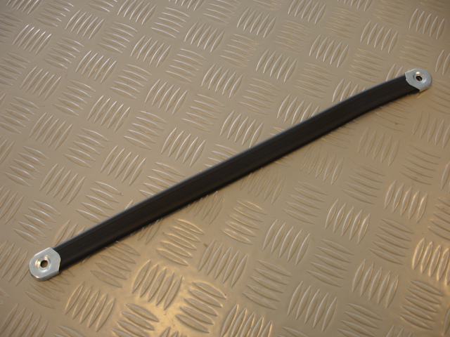

la sella della nuova 125 in versione lunga ha il maniglione, lo aveva anche la 90 sportellino, solo sulle 50cc la sella identica in tutto è priva di maniglione...
la tua sella è ottima, se guardi sotto al telaio lungo i bordi su cui si fissano le graffe, dovresti trovare due fori filettati, in quei fori si impanano le due viti testa a taglio per la cinghia in plastica blu a righe, la cinghia esiste in due misure, una per selle small tipo primavera e l'altro per selle vespa large...
manccherebbe allora solo la targhetta AQUILA made in italy, ma siccome non si trova facile anche la targhetta aquila Continentale monta bene....
insomma non hai bisogno della sella, ma solo della cinghia e della targhetta da montare sulla tua sella...

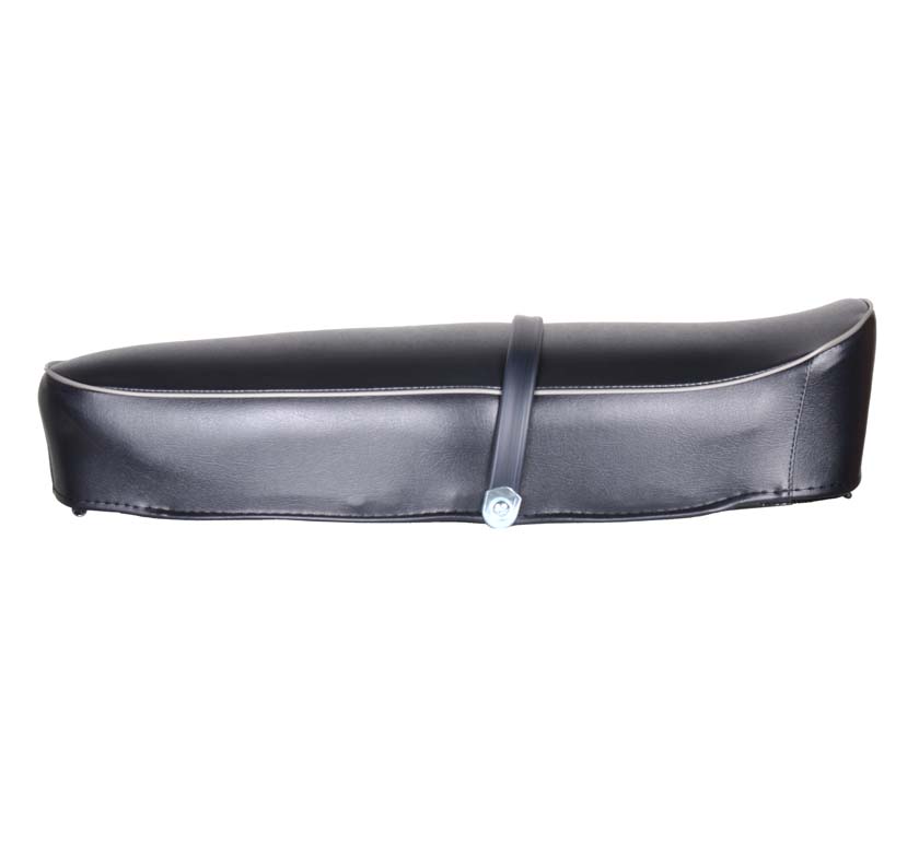

Facendo qualche ricerca, ho capito che la sella dovrebbe essere quella in foto e che basterebbe aggiungere quella cinghia e la scritta "Aquila made in Italy" alla sella che ho già.
Se domani troverò i fori sul telaio, seguirò il prezioso consiglio di Poeta......

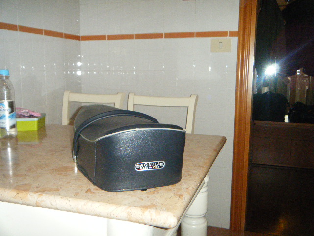

Mi sono arrivati oggi i pezzi comprati da p4scoli...
La targhetta " Aquila made in italy", va messa al centro sia in altezza che in larghezza ? Qualcuno ha qualche foto da farmi vedere ?

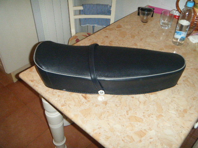

Inserito il - 21/12/2013 : 16:43:59  Mostra Profilo Invia a falco108 un Messaggio Privato
Ecco il lavoro finito.....sembra venuto bene. Grazie ai vostri preziosi consigli, ho evitato di comprare una sella nuova.....
