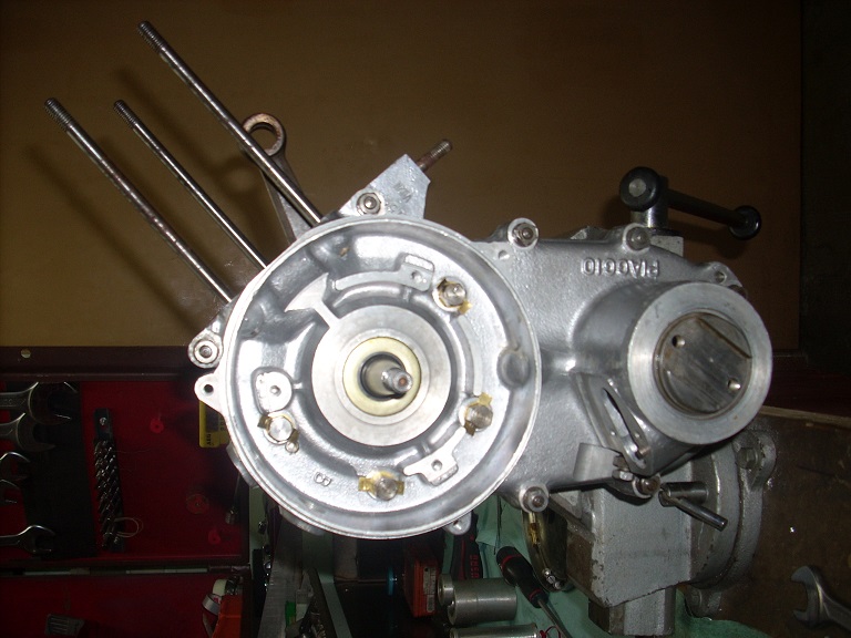

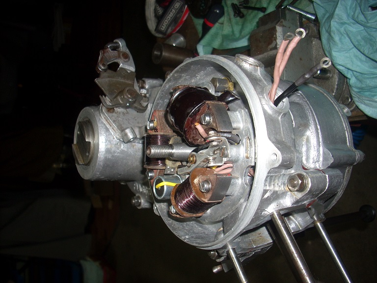

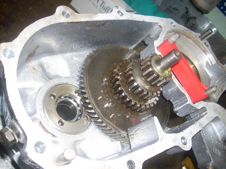

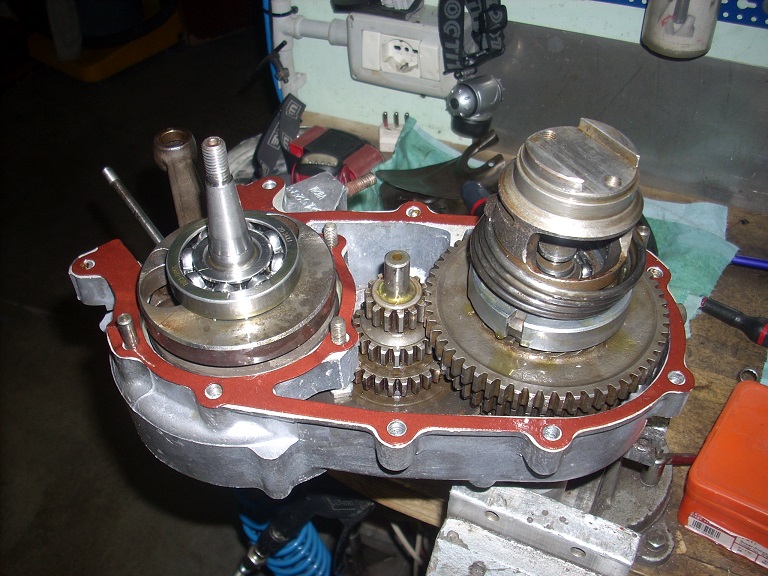

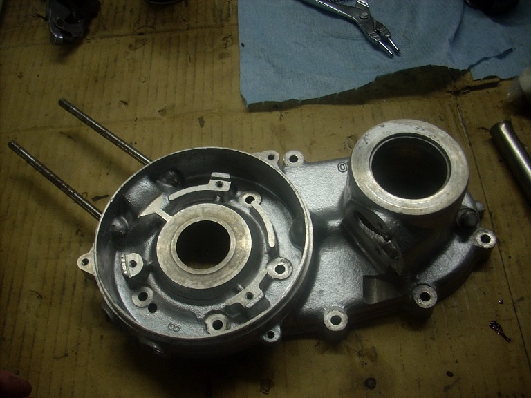

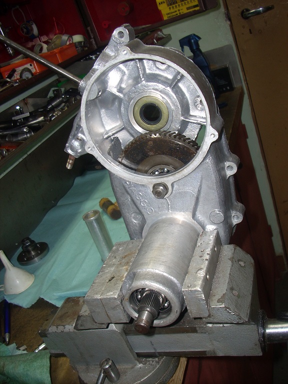

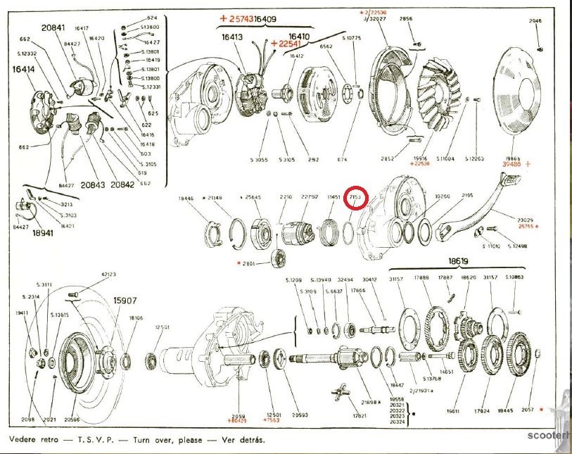

qualcuno ha giā smontato un motore VM2M il mio ha n° di serie 0915xx č di una faro basso del 53, il particolare cerchiato in rosso 7153 č un OR, montato sulla messa in moto, c'era in tutti i motori o da un certo n° di serie in poi, questo quando l'ho smontato non l'aveva, e non capisco dove potrebbe andare? penso anche che non sia mai stato smontato prima, se avete delle foto, in allegato altre foto del montaggio, grazie.

quell'OR č su tutti i motori di quel tipo,senza perderebbe olio... anzi a dire la veritā spesso perdono anche con quello montato (per usura del boccolo avviamento) |

ok, ma ora per metterlo devo smontare il motore o č solo appoggiato li all'esterno dove ci vā il feltro e la rondella sulla messa in moto? mi puoi mettere una freccia su una delle mie foto? grazie
meglio stare zitti e passare per stupidi che aprir bocca e darne la conferma |
pg69
Cittā: livorno
168 Messaggi |
Inserito il - 08/12/2013 : 12:14:28
l'or va messo a contrasto tra il carter e il boccolo, non ha una sede ben definita. in ogni caso dovresti rismontare tutto, tieni conto che cosi appena il feltrino si riempie d'olio comincerā a perdere... |

secondo tč andrebbe messo dove ho messo la freccia? a me pare improbabile un OR senza una sede in quel punto poi si sfascerebbe subito???????

| esatto va proprio li |

| in ogni caso...prima di smontare tutto io proverei a togliere il feltrino e al suo posto mettere un o ring esterno. potrebbe anche tenere ,alcuni lo mettono proprio per ridurre o eliminare perdite d'olio dall'or interno danneggiato |
