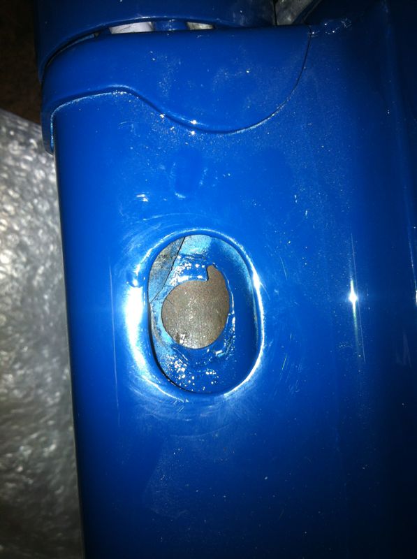

Salve a tutti sono un nuovo iscritto,siete mitici,fantastici mi avete aiutato a risolvere un oceano di problemi.Ora stò restaurando La Vespa 50 r,v5a1t 795xxx,e ho un problema con il bloccasterzo perchè non non manca soltanto la serratura ma anche l'involucro che la mantiene attaccata al telaio,almeno credo.Se ci riesco vi allego la foto.Aiutatemiiiiiiiiiii
58,64 KB
Vi ringrazio anticipatamente,siete sempre forti.

spero che la vespa sia ancora da riverniciare! devi trovarne uno da saldare...

E'stata appena riverniciata,però non ci sono segni di taglio con flex o altro, boooooo

Quindi non c'è altra soluzione che saldarci un nuovo pezzo,però non ci sono pezzi in vendita?

Alchimist non ho altre speranze secondo te?
Inserito il - 06/12/2013 : 20:42:29  Mostra Profilo  Visita l'Homepage di poeta  Clicca per vedere l'indirizzo MSN di poeta Invia a poeta un Messaggio Privato
NO... serve la seratura lunga (introvabile) e và saldata, per saldarla devi infilargli la serrattura e rpovarla bene così da decidere per bene quanto deve sporgere, infatti non potrai saldarla a caso...

Se dovessi trovare una vespa da dove smontarlo,come si fa?
