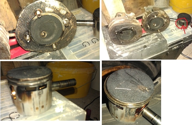

ieri o smontato il cilindro e pistone (vedi foto)
per pulire il cilindro serve benzina e attenzione, posso mettere il cilindro in un secchiello pieno di benzina???
la seconda domanda, il pistone a dei macchie neri... e normale?
4 anni mi e successo che la vespa mentre guidavo in pieno veocita la ruota dietro si bloccava...

Certo che puoi metterlo in un secchio pieno di benzina, basta che non fumi
Meglio se lo metto a bagno in un secchio pieno di gasolio e lo lasci una giornata intera, poi con uno spazzolino di plastica gli dai un'energica spazzolata e lo sciacqui con benzina o diluente nitro, esce nuovo
Comunque quei segni sul pistone (le strisce) indicano una grippatura, probabilmente è graffiato anche il cilindro, secondo me ti conviene una bella rettifica, dalle tue parti te la dovresti cavare con una 50ina di euro, compreso il pistone nuovo

che ne pensi se pulisco le strisce del pistore con carta vetrata (finissima)?!
vuoi dire di comprare un cilindro nuovo con pistone? con 50€
Inserito il - 04/11/2013 : 13:36:58  Mostra Profilo  Visita l'Homepage di mimmo  Clicca per vedere l'indirizzo MSN di mimmo Invia a mimmo un Messaggio Privato
se vai in rettifica, loro ti "rettificano" il cilindro, ovvero ci passano una fresa che toglie qualche decimo, e ti danno un nuovo pistone, spesa circa 50 euro credo. Io dalle mie parti ne spendo 60/65 per rettificare un 200

Li urge rettifica e pistone nuovo,
consiglio di cambiare anche la gabbia a rulli e verificare il gioco dell'albero... (In seguito alla grippata puo essersi danneggiato...)
Mi raccomano niente carta abrasiva, solo benzina o ammolo nel gasolio!
