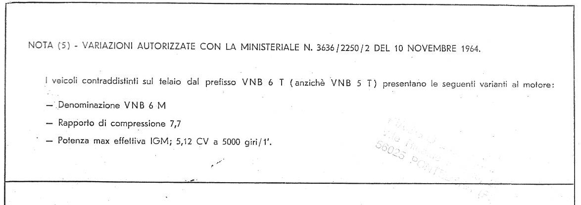

é strano che il libretto riporti VNB4M e non VNB6M.... La scheda tecnica omologativa della VNB riporta a pag6 la seguente nota:

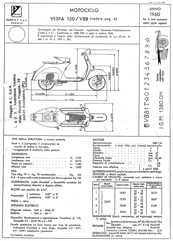

non c'entra nulla ma qualcuno ha la scheda tecnica della VBB?????
Io
sono 4 pagine in alta risoluzione, te le invio per email o per posta tradizionale? |

E' senz'altro un errore di trascrizione del libretto. Succedeva spesso allora. Visto che č Radiata d'Ufficio, e quindi devi sottoporla a collaudo, richiedi un Cert. d'origine alla Piaggio, e al momento del collaudo ti verrā corretto anche il libretto. ( Anche se probabilmente il libretto te lo vorranno fare nuovo) |
