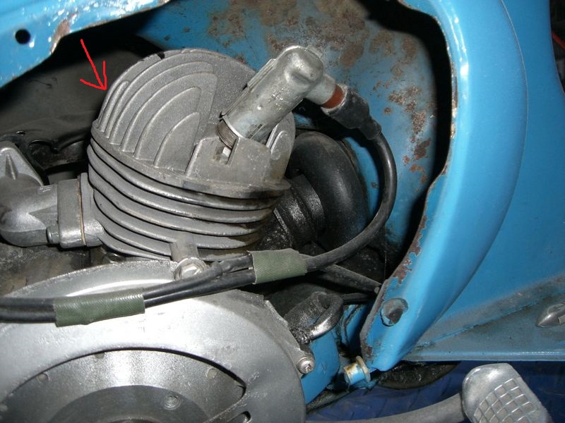

Inserito il - 27/10/2013 : 20:28:20  Mostra Profilo Invia a jokerjoka un Messaggio Privato
ok grazie poeta, speravo di non smontare niente :-)
quale testa sarebbe? quella sul la foto?
grazie per la risposta ;)

Inserito il - 27/10/2013 : 22:35:50  Mostra Profilo Invia a DarioVNB1-T.S. un Messaggio Privato
Ciao e benvenuto
"Campana 90" era un vecchissimo modo anni '80 di chiamare la campana 22/63 in origine montata appunto sulla vespa 90.
Avendo la "campana 90" e il 19 molto probabilmente hai un cilindro 102cc (diametro pistone 55mm) che è quello che normalmente si montava con quella campana.
La testa è quella da te indicata in foto, smontala e misurabil diametro interno del cilindro.
Comunque se hai già il 19 la 22/63 e il 102 cc hai un bel motore e ti consiglio di revisionare quello e tenerlo su.

ps: la foto non corisponde a la mia vespa, e solo un esempio :-)

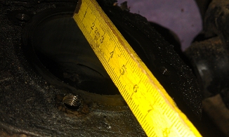

Inserito il - 01/11/2013 : 22:10:51  Mostra Profilo Invia a jokerjoka un Messaggio Privato
Salve,
oggi ho scoperto il tipo di cilindro che della mia vespa, peccato che non e una polini,se ho visto giusto e una olympia mai sentito...
il diametro e di 55mm significa 102ccm
nei fori tedeschi leggo spesso "primär" e "pinasco" 3.00 o 2,68, 4...
cosa significa? sono le marce...

Inserito il - 02/11/2013 : 00:00:43  Mostra Profilo Invia a andy90 un Messaggio Privato
si esatto e il rapporto consigliato per avere le massime prestazioni da quei cilindri. in pratica sono 3.00 o 2.86\ corrispondenti alla 24-72 e alla 22-63.

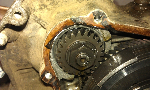

Inserito il - 15/11/2013 : 17:44:51  Mostra Profilo Invia a jokerjoka un Messaggio Privato
oggi ho smontato il carter/motore per vedere i pezzi che sono montati, il raporto picolo e con i denti (22) storti significa che e un raporto 2.86???
160,37 KB

Inserito il - 15/11/2013 : 18:04:16  Mostra Profilo Invia a andy90 un Messaggio Privato
yes!

Inserito il - 15/11/2013 : 18:20:35  Mostra Profilo Invia a jokerjoka un Messaggio Privato
speravo di avere il raporto 3.00...
va bene cosi...

Inserito il - 16/11/2013 : 14:59:39  Mostra Profilo Invia a andy90 un Messaggio Privato
per il 102 la 22.63 e la sua =)
