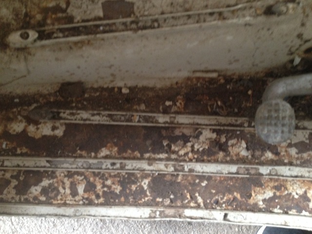

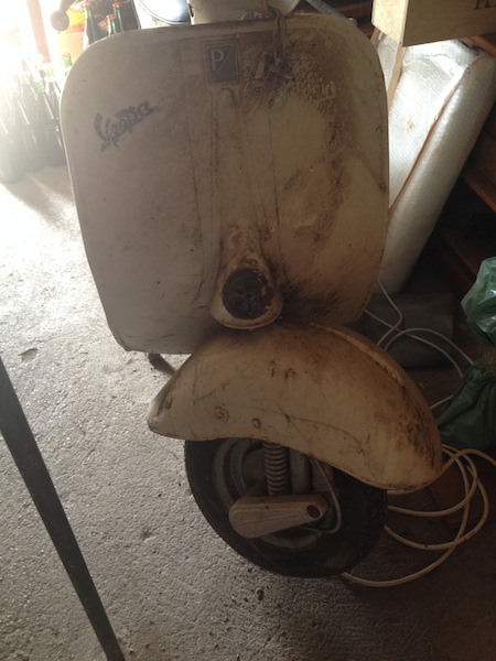

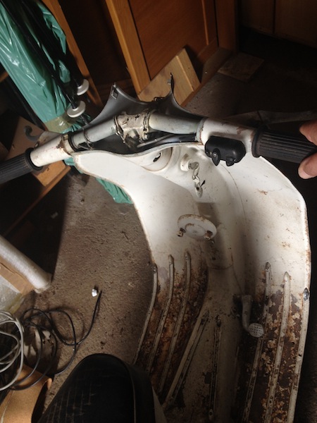

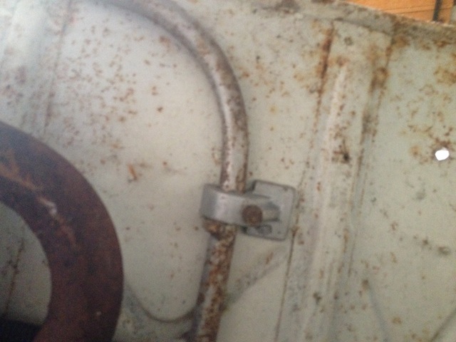

Buonasera a tutti Forse ci siamo..... vi presento la mia VNB1T del '59 (era di mio padre) allego le prime foto e avro' bisogno dei vostri preziosi consigli per rimetterla in piedi. Premetto che non sono mai intervenuto sul forum ma sono circa 3 anni che seguo le vostre discussioni. La prima domanda che vi faccio e' questa : va sabbiata ?? Seguiranno altre foto ed altre domande

va assolutamente sabbiata perché il colore che ha non è il suo!
smontala con calma, mettendo tutto in vari sacchettini con cui identificherai il contenuto.
conserva le strisce pedana che sono meglio quelle che le schifezze che ti danno oggi, comprerai solo le gommine.
sembra essere bella completa, quindi a smontaggio effettuato la porti in sabbiatura, verifica che non sia marcio il solito punto del tunnel dietro la ruota anteriore dove arriva l'acqua, ed in tal caso ci sarà da fare una pezza e quindi vernici e rimonti.

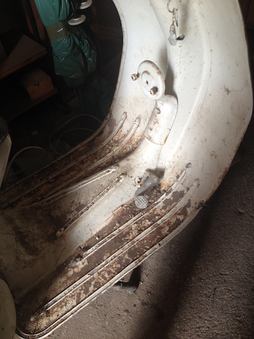

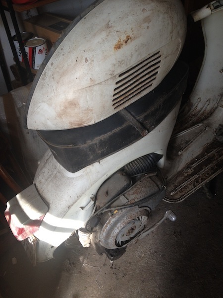

Grazie et3 avro' bisogno del vostro aiuto specialmente da quelli che sono di Roma per avere "dritte" su sabbiatore e carrozziere per quanto riguarda il motore un ci pensa un mio amico meccanico provo ad inviare altre foto

recuperare quei listelli la vedo dura, ma tutto si può fare... intanto smonta e dividi. non buttare nulla, nemmeno se ti sembra irrecuperabile.

Effettivamente i listelli come si dice a Roma sono un po' "acciaccati" comunque se qualcuno mi da' consigli per recuperarli sono tuttorecchi |

andrebbero carteggiati con carta vetrata via via più fine, fino a che non vengono un pò lucidi...credo che una volta rifiniti con 800,abbiano un bel colorito semi-lucido, perchè non devono essere lucidi a specchio!
prima però andrebbero raddrizzati perchè sono un pò "deformati"...credo che bisognerebbe costruirsi un tassello appositamente e poi martellare...il problema è il tassello...oppure si potrebbe utilizzare un qualcosa come appoggio su cui martellare, senza costruirsi un tassello...qualcosa con la forma adatta, capisci?
almeno io farei così, ma non l'ho mai fatto mi sarebbe piaciuto provarci a salvare le mie, ma all'epoca quando le ho staccate, non mi sono fatto tanti problemi a conservarli il meglio possibile, sapendo che li avrei comprati nuovi

A me piacciono anche acciaccate......
Vanno ripulite con quei prodotti x l'alluminio.... |

Ottima la sua pedivella messa in moto. E' abbastanza rara, mi raccomando.
Inizia con lo smontaggio e poi, come detto da altri, via di sabbiatura. |
