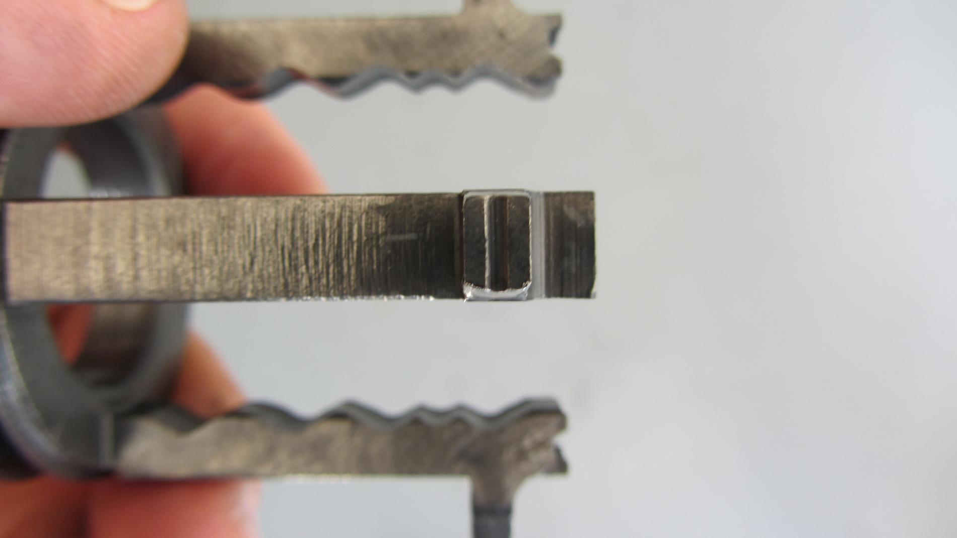

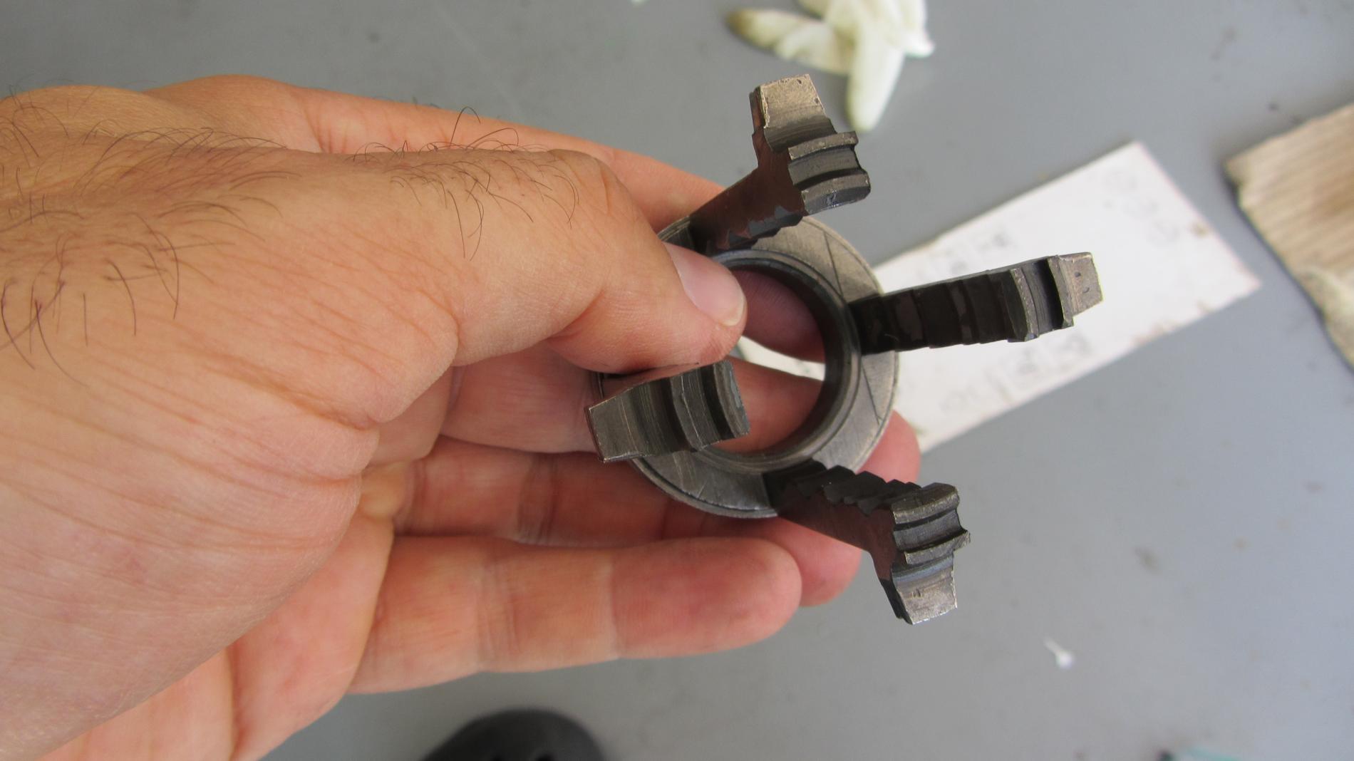

Buon giorno a tutti. Stavo cercando di capire come valutare una crociera usata. Preferirei non cambiarla perchè "è meglio fare così" ma con una certa cognizione di causa.
Posto le foto a voi come sembra?
Conoscete qualche altro metodo per valutarla?
Ciao e grazie a tutti!

quella crocera ha lavorato parecchio, se pur da subito potrebbe lavorare ancora è certo che in un futuro abbastanza prossimo comincerà a dar noie per via, appunto, dell'usura..
come valutarla?? come sempre TUTTO si misura e ci son dei range per l'efficenza dei ricambi meccanici.. se troppo consumato, si cambia

Crociera da cambiare
