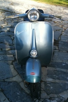

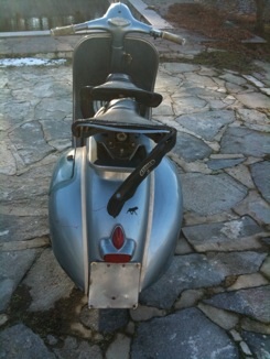

La moto inizialmente si presentava così.....

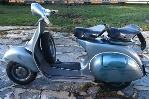

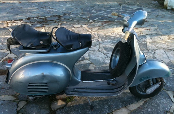

Ecco altre foto.....
95,19 KB
35,26 KB
33,94 KB
44,94 KB
Non credo si riesca a fare un conservato.... Il proprietario precedente, visto il fiorire di un po' di ruggine, ha preso il pennello e dato una bella mano spessa di vernice!!
Infatti non riesco più a capire quali pezzi sono da sabbiare e poi verniciare di azzurro.... Quali no.... Etc.... Etc.....
Sia sulla pedana (di un colore) che nei fianchetti e parafango (di un altro)....
Tra l'altro smontando il tappetino centrale.... Sembra che la vernice sul fondo sia verde e non azzurra!!
Eppure il modello è una VBA1T e da una ricerca che ho fatto.... Il colore verde proprio non esiste!

Si conserva, si conserva
Sotto il tappetino trovi il fondo che nelle VBA a volte era verde e non nocciola.
Dove è stato dato di pennello, prova a tamponare con un panno imbevuto nel diluente nitro, poi vernice a campione e ci dai sopra.

attento,sotto al tappetino centrale la vernice è diventata verde stando a contatto con la gomma...tutte le vba conservate se alzano il tappetino sono così.è nata azzurra come il resto che vedi,tranquillo!ed il fondo sappi che è sempre nocciola,ovvero quel colore marrone che vedrai se togli il serbatoio....
