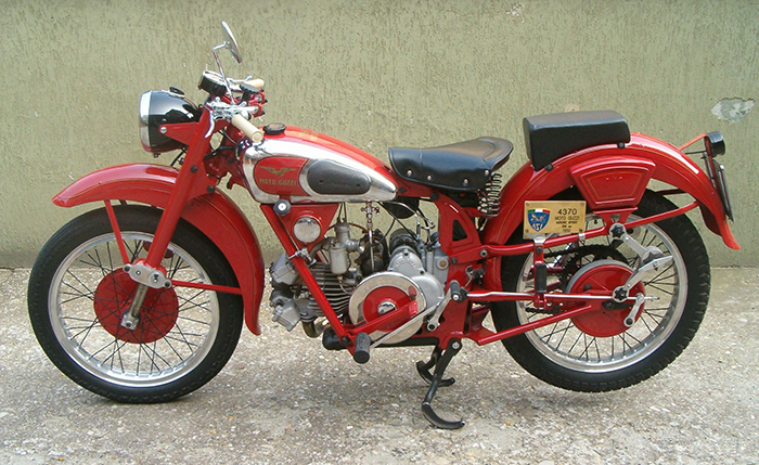

restauro di fantasia. non conforme per il modello: sella,serbatoio,manubrio,leve,acceleratore,raggi,fanale posteriore,marmitta,magnete automatico ecc.ecc.
questo è il mio tanto per farti una idea.......con 2400 euro ci vernici e filetti la moto.......

splendido l'airone..

invece io mi preoccuperei + per la sella lunga,infatti per montarla spesso bucavano il telaio proprio dove sono punzonati i numeri di telaio. il serbatoio rifatto da cromare costa un botto, la monosella 13 molle meno,ma è sempre meglio acquistarne uno completo con i suoi pezzi.poi non può essere un conservato al limite un vecchio restauro sono sbagliate le decals (poi le aquile devono tutte e 2 guardare in avanti!) e cosa + importante i filetti che devono passare sui chiodi dei parafanghi. ciao

essì, le aquile delle decal le avevo viste,da un lato messe al contrario,queste bianche poi sono come quelle dello zigolo 110,invece dovrebbero esser dorate!comunque le decal sembran il problema minore mi sa che bisognerà rifarlo totalmente,e a questo punto devo valutar molto bene la cosa!

dalle foto si evince piccole cose tipo:poggia piedi del modello '53,verniciatura ingrassatore forcella,viteria e bulloni motore sbiancati (devono essere bruniti) alla fine dipende da cosa ti costa lo scambio tenendo presente il manubrio con comandi e leve corrette,magnete manuale,serbatoio,2 selle sei gia' sui 1500 euro di costo...sempre che abbia il suo carburatore ssf25a 1 tipo che costa dai 350 ai 700 eurozzi.
