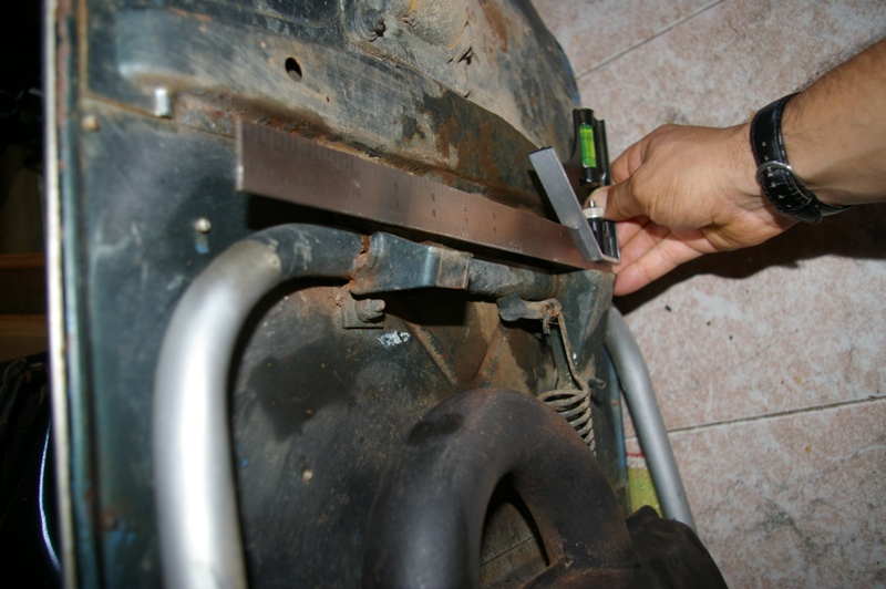

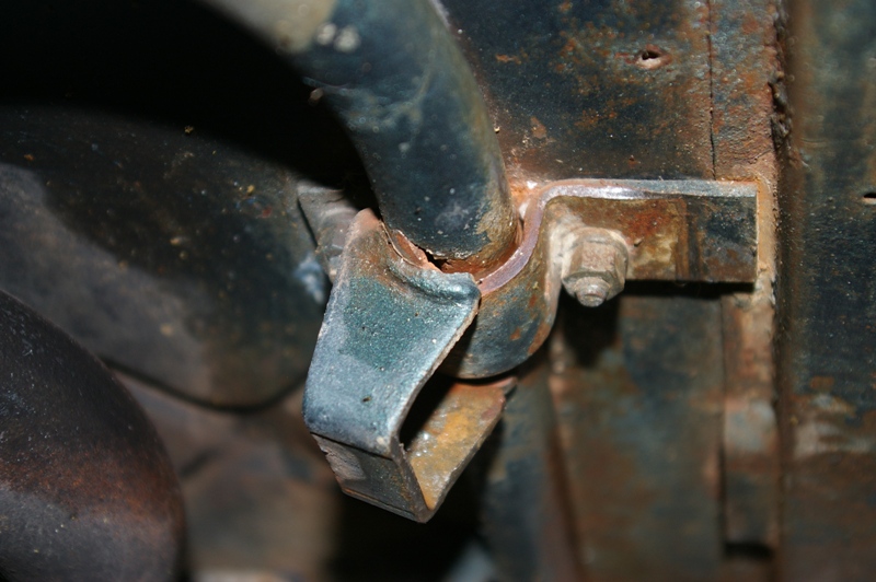

Inserito il - 31/07/2013 : 22:30:28  Mostra Profilo Invia a greenpx un Messaggio Privato
Ecco le foto del cavalletto "incriminato"
227,21 KB
232,12 KB
da notare che chi ha verniciato la moto lo ha fatto con la scopa neanche col pennello

Inserito il - 19/09/2013 : 13:07:36  Mostra Profilo Invia a et3jeans1976 un Messaggio Privato
ora vedo queste foto
il cavalletto si inclina di più perché si stanno dissaldando i ponticelli che lo devono sostenere.
evidentemente ci montavano sopra con vespa ferma sul cavalletto e ci ballava la zumba un lottatore di sumo......
bene, ora smonti il cavalletto, lo fai sabbiare, fai rimettere in posizione dal fabbro i due ponticelli e li fai saldare.
quindi lo slisci per bene, vai di zincatura e lo rimonti.
problema risolto

Inserito il - 19/09/2013 : 16:28:20  Mostra Profilo Invia a greenpx un Messaggio Privato
Già smontato pulito e saldato non ho fatto ancora le foto per pigrizia
