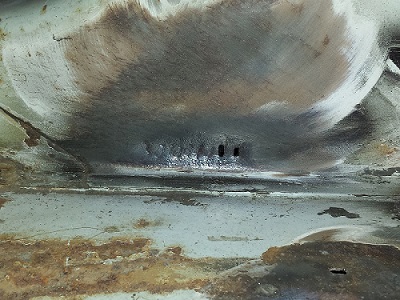

Salve sono un neofita della vespa e ne ho da poco acquistato una 125 che da libretto é una vna2t del 1959.
Il problema é che il numero di serie presente sul telaio della vespa oltre ad essere poco leggibile a causa della rugine, ha un numero in più rispetto a quello sul libretto che é stato rifatto perché l'originale non era leggibile, inoltre non si trova dove dovrebbe essere e cioè sotto il cofano sinistro, ma si trova vicino al foro dove passa il bullone che regge il motore sulla parte sinistra.
Inoltre ora non sono nemmeno sicuro che sia una vna2t perché ho cercato su internet e quel numero di telaio dovrebbe corrispondere a una vna1t...domani vorrei andare a fare una visura per vedere se riesco a capirci qualcosa..voi cosa ne dite???
Grazie in anticipo

in attesa che gli esperti del modello leggano il tuo post, ti consiglio di mettere qualche foto (oscurando le ultime cifre) del numero telaio e della posizione, magari si riesce ad aiutarti meglio

Se il numero di telaio si trova in una posizione strana è forse perché il telaio è sato ripunzoato, forse proprio a causa della scarsa leggibilità dei numer della prima punzonatura.
Quoto Lucio-vf, metti delle foto che ci guardiamo.

Inserito il - 07/07/2013 : 20:32:52  Mostra Profilo Invia a vittoriobaga un Messaggio Privato
Grazie per la risposta, il problema é che dove dovrebbe trovarsi non c'è il minimo segno di numeri,di ruggine,tagli niente di niente, solo lamiera perfettamente lucida gli unici numeri trovati sono quelli all'interno del parafango posteriore che da quanto ho letto servivano ad identificare il telaio in fase di produzione e i numeri di telaio nel posto "sbagliato"...comunque appena possibile posteró qualche foto...
Il mio timore è quello di non passare la revisione...

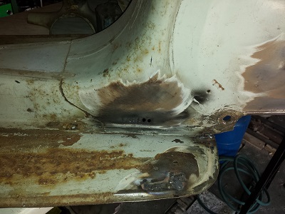

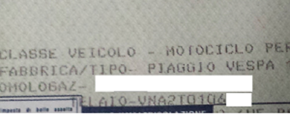

Inserito il - 09/07/2013 : 17:35:16  Mostra Profilo Invia a vittoriobaga un Messaggio Privato
Ciao a tutti, ecco le foto del numero di telaio della mia vespa sul libretto e sul telaio stesso.
Volevo fare un altra domanda, perché la targa della vespa è ME 27*** invece sul libretto è ME 027***?

Ciao. della posizione del n° di telaio sulla Vespa non ti saprei dire molto, se non che si trova in una parte sbagliata, ma questo già lo sai.
Invece, per quel che riguarda lo ZERO dopo la sigla della Provincia sul libretto, è dovuto al fatto che hai un libretto nuovo, già meccanizzato, e questo non prende le targhe con solo 5 cifre, da qui la necessità di mettere uno ZERO davanti. Comunque nessun problema.

Sto invecchiando e non vedo nulla o tu hai fatto la foto mossa.
Rifalla in modalità macro perché non si distingue nulla!

Allora mettendo i tasselli insieme io ne deduco che la vespa sia stata ripunzonata. Libretto nuovo e posizione codice telaio non standard danno la prova di cio' che sostengo. Che poi sia una vna1 o vna2 , questo impossibile da dire... Sei stato troppo tirchio di foto !!
Se fosse ripunzonata, sul telaio non ci dovrebbero essere le stelline a inizio e fine sigla, bensi' la sigla a due caratteri della motorizzazione che ha effettuato la ripunzonatura.
Inoltre la ripunzonatura viene riportata come nota sul libretto.

A meno che non sia stato fatto un lavoro casalingo alla "pene di segugio"

Ciao a tutti. Non é la foto sfocata, si legge cosi anche dal vivo..c'era molta ruggine...
Al fatto che fosse stato ripunzonato ci avevo pensato anche io, ma che senso ha ripunzonarlo nel posto sbagliato???Io non ho mai ribattuto un numero di telaio ma penso che eliminarlo lasci qualche segno e io sulla vespa non ne ho trovati..dove dovrebbe essere il numero di telaio non c'é nessun segno che faccia pensare che sia stato grattato via, la carrozzeria é perfetta...

Hanno sostituito il telaio dopo un incidente e hanno punzonato nel primo,posto che hanno trovato.
Un senso però c'è ...... La naturale posizione del numero di telaio sotto,la sacca e sopra la ruota lo espone alla corrosione in caso di uso quotidiano normale.
Avranno pensato di metterlo in posizione più riparata....
Inserito il - 10/07/2013 : 21:23:04  Mostra Profilo Invia a Steck81 un Messaggio Privato
Metti una foto del telaio intero e poi si vede.. carramba

In ogni caso, non e'stato ripunzonato in Motorizzazione, in quanto si vede che sulla Carta di Circolazione c'e' la sigla telaio VNA 2T.
Se fosse stao ripunzonato alla Motorizzazione ci sarebbero sigle diverse ( sigla della Motorizzazione)
