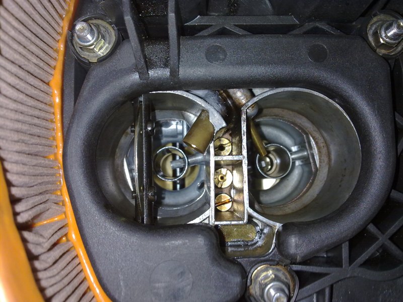

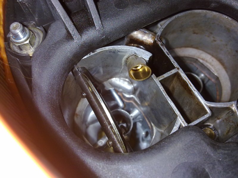

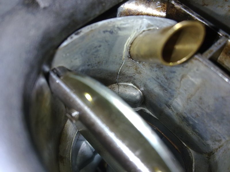

mi si è fatta una crepa in testa al carburatore...
Vista panoramica:
119,58 KB
104,94 KB
zoomata:
75,97 KB
Praticamente quando è stringo i 4 prigionieri, la crepa si apre...
...ho messo uno stucco bicomponente della pattex che avevo in giro ma non regge.
Ho chiesto ad un meccanico di macchine che salda l'allumino (mi aveva saldato il carter vespa)
85,72 KB
però dice che l'alluminio del carburatore è di una lega leggera diversa e quindi non si può saldare! sarà vero?
Avete mai provato o siete a conoscenza di uno stucco particolarmente potente ed adeguato al caso?
Lo stucco lo metterei all'esterno lungo la crepa così non mi compromette il flusso d'aria interno!

Il materiale con cui è fatto quel carburatre è la lega Zamak, comunemente chiamata da noi Italiani Zama o zamac, è una lega fra alluminio, zinco(con bassa percentuale d'alluminio) e varie percentuali di materiali meno nobili, che appunto determinano la scarsa affidabilità e facilità di corrosione di questa lega, In teoria non esiste nessun materiale che non sia saldabile, basterebbe usare l'elettrodo appropriato al tipo di lega, ma non credo si abbia convenienza economica in questo caso, esistono anche dei prodotti saldabili tramite fusione o ancora dei bicomponenti, ma non avendo esperienze dirette non posso dare suggerimenti, quel che posso dirti è che non devi trascurare che comunque avrai a che fare con la benzina.. quindi utilizza un materiale che non sia solvibile in essa, Per me visto che da cio che vedo parrebbe un doppio corpo weber comune ad alcune lancia-fiat anni 80 si farebbe prima a cercare un altro carburatore (probabile che sbaglio ehhh )
Inserito il - 30/06/2013 : 09:49:00  Mostra Profilo Invia a sanrem un Messaggio Privato
Cerca con google Alu 85 plus , troverai un materiale che aderisce a qusi tutti i metalli , va applicato scaldando con fiamma a minimo 450° il supporto da riparare. Prodotto fantastico e ad alta tenuta. L'unica cosa che non so dirti è se tiene sulla zama....

weber 32.......purtroppo non è fiat ma renault, e non si trova facilmente
per questo lo devo riparare a tutti i costi!
altrimenti dovrei cambiare tutto il carburatore e metterne uno addirittura diverso!

il meccanico che ho davanti casa salda anche la zama con apposito materiale d'apporto. è specializzato in auto d'epoca.
il problema è che poi è da rilavorare.
a trovarlo nuovo io lo sostituirei, ma da profano...

oggi ero dal suddetto meccanico per motivi vespistici e mi è venuto in mente il tuo carburatore. ho chiesto e mi ha detto che ogni tanto ha saldato carburatori in zama ma come rattoppo momentaneo.
mi ha spiegato che è una cosa complicata e servono bacchette e miscele appositi.
mi ha consigliato di provare un collante a fusione ma non trovava la confezione del prodotto.
mi ha chiesto che macchina è e che modello di carburatore monta ma non sapevo rispondergli.
se me li comunichi posso dirgleli, ha un gran giro magari può esserti utile, senza impegno ovviamente.
