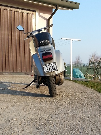

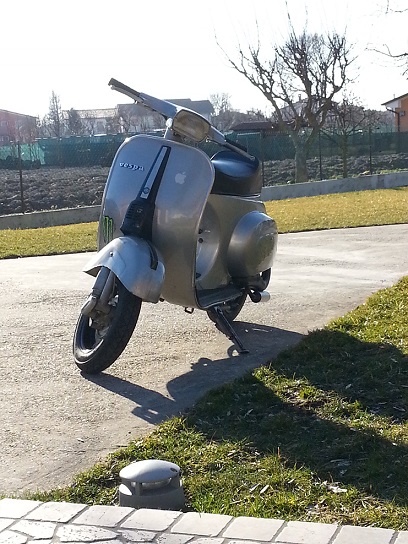

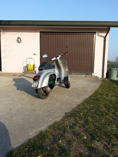

Ciao a tutti,questa è la mia vespa 50 special del 1974,prima del restauro,giovedì si terminerà il restauro(color giallo cromo) e allegherò le foto,intanto ve la mostro come era prima!
128,95 KB
115,92 KB
143,93 KB
Il motore è:
-102 polini lavorato.
-marmitta polini a banana.
-Carburatore 24 dell'orto con collettore polini classico.
-Albero pinasco anticipato.
-Campana 18/67 con pignone 19 DRT(Ho messo questa campana perchè mi interessava la ripresa).
Aspettate di vederla dopo il restauro,intanto ditemi se vi piaceva!

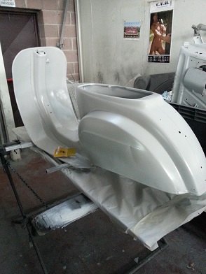

Purtroppo causa imprevisti il restauro è stato iniziato tardi..!
Venerdì 5/7/13 la vespa è così:
Col fondo epossidico,pronta per tirare su le botte e dare il fondo grigio per poi verniciarla giallo cromo.

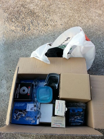

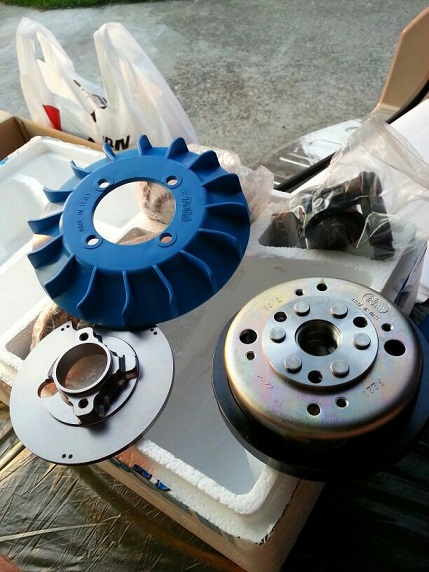

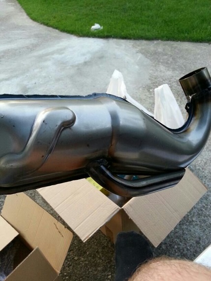

Poi per il motore configurato così:
G.T 75cc polini racing 6 travasi in ghisa.
Accensione polini analogica volano da 1.2 kg.
Carburatore dell'orto shbc 19/19 con collettore lamellare polini.
Albero utm anticipato.
Campana 24/72 denti dritti.
Marmitta proma nuova.
Allego qualche foto dei pezzi:
