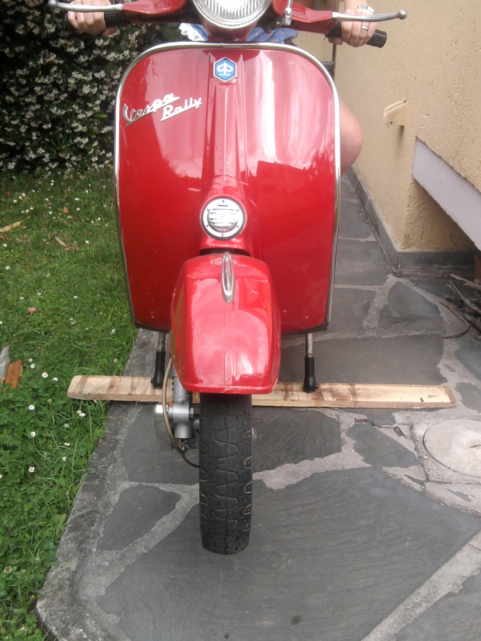

Salve a tutti, sono un vecchio vespista e da un pò di tempo segue con piacere le vostre discussioni. Ho deciso di proporvi un caso particolare di cui non trovo la soluzione: Ho una vespa Rally 180 del 1972 (telaio VSD1T0021656)di colore rosso acceso. Leggendo quà e la mi sembra di aver capito che nel 1972 non veniva prodotta la Rally di quel colore. Per quel che ne so il precedente proprietario non ha mai fatto incidenti ne riverniciato il mezzo. Quando l'ho acquistato circa 30 anni fa aveva appena 5000Km. circa. Ho provato a cercare tracce di eventuali precedenti verniciature nei punti più nascosti. Guardando nel vano sotto il serbatoio ho visto che è verniciato di grigio opaco, ma più che di una verniciatura sembre un sottofondo. Su internet ho visto molte immagini di Rally rosse, ma non so di che anno sono. Vi chiedo un aiuto per risolvere il mio dubbio. Un'altra domanda: Premesso che non sono un esperto, ho letto che questo modello ha delle valutazioni che mi sembrano esagerate. La mia attualmente ha circa 11000Km. non è mai stata restaurata in quanto è ancora quasi perfetta e presumo che monti tutti i pezzi originali (almeno da quando la possiedo) ad eccezione della sella (è quella di un PX adattata). Purtroppo al momento ho solo una foto che allego. Se lo riterrete necessario provvederò a pubblicarle altre. Grazie della pazienza che mi avete riservato. Elios60

Ascolta che io sappia la 180 rally è stata prodotta dal 1968 al 1973, e i colori con cui la producevano erano giallo positano, giallo arancio, e dal '70 anche giallo cromo e argento metallizzato, ma la tua è gia iscritta asi o fmi? Hai intenzione di farlo nel caso non sia iscritta per l'assicurazione ridotta?
Comunque è bellissima rossa! E per altre foto per forza devi metterne delle altre ,ma per ammirarla più che altro |

| notare i ribattini pedana verniciati..secondo me è stata riverniciata.. |

Poi non vorrei che visto che il 72 è l'anno di inizio produzione della 200 rally, la tua non si trovi proprio nel frangente di transizione e magari essendo uno degli ultimi modelli prima della 200 sia stata prodotta rosso corsa . Io i dati li ho presi da vespa tecnica e non è che quella dica sempre la verità. Comunque se fosse vero che non è stata mai riverniciata in 40 anni è da studiare sta cosa perché potrebbe essere un riscontro importante, perché come dice il buon djgonz, i conservati aiutano a dare dei riscontri reali sui mezzi d'epoca |

anche a me sembra riverniciata ribattini, vite parafango??? viti sotto manubrio
e quella striscia di nero che si intravede nell sottoscocca ??? catramina/antirombo come quella che si dava ai tempi alle auto???

E si è vero! Mi sa proprio che è verniciata! Lui dice che l'ha comprata gia così 30 anni fa è strano? Aspettiamo altre notizie da lui , comunque gomme da gambiare prima di subito so cotte |

Sono d'accordo anch'io, se ci sono ribattini verniciati, e' stata senz'altro riverniciata |

Quelli non sono ribattini (originali),ma rivetti....tra l'altro riverniciati. E poi pare di vedere del nero sotto la pedana,probabilmente antirombo. Ed infine anche il tubo manubrio dell' acceleratore sembra sfumato rosso. L' hanno riverniciata ,anche se bene, una decina di anni fa... |

Sicuramente riverniciata, quoto tutte le osservazioni precedenti: rivetti al posto dei ribattini, colore sopra i rivetti, antirombo, tutte cose che Piaggio non ha MAI fatto... Un tentativo poco invasivo per cercare tracce di altri colori e' quello di smontare il fanale anteriore: alcuni carrozzieri poco diligenti si limitano a mascherare in modo approssimativo con della carta il vano del manubrio, lasciando dei baffi di colore originale. |

Rivetti (al posto dei ribattini) verniciati, sul parafango si intravede una chiazza che sembrerebbe semplicemente riverniciata, sottoscocca nero mai esistito (e sicuramente messo tipo antirombo per sistemare alla meglio il fondo crepato), leve freno e frizione (e forse anche le manopole) del px, oltre al fatto che quello è un colore di pura fantasia per la rally 180... credo francamente sia stata riverniciata

questa sui 2300 perchè và riverniciata, a max 5000 quelle da sballo e perfettissime in tutto, quelle con quotazioni più alte sono INVENDUTE, poi si possono chiedere anche 10.000 tanto per dirne una, anche 20.000 e perché no 30.000.
E' bella ma forse solo in apparenza, l'antirombo più di altro preoccupa ma magari non ha nulla.... fagli la tunnel-scopia.. cos'è?

molto bella anche se riverniciata.
un bel mezzo, uno dei miei sogni!

In effetti non ho fornito completamente tutte le informazioni. Non per nasconderle ma semplicemente perchè non le ho ritenute fondamentali. Circa 20 anni fa la portai a lucidare da un mio amico che provvide anche a togliere qualche graffio. Però ricordo bene che mantenne il colore già esistente. Giurerei che non ha sostituito parti come manopole e leve freni. Ho controllato la parte inferiore nera ed in effetti sembra antirombo o qualcosa di simile per proteggere la scocca, ma francamente non ricordo se è stato applicato in quel frangente. Devo dire che tutti quei particolari che avete indicato, non li ho mai notati..... Scusate, ma evidentemente non sono proprio un intenditore!! Saluti.
