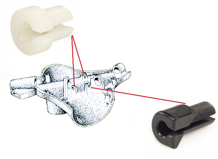

Buonasera, sono al mio secondo restauro di un PX, ma non riesco assolutamente a ricordarmi come e dove vanno posizionate le boccole o terminali in teflon sul manubrio dove passeranno a Sx i cavi delle marce e a DX quello dell'accelleratore...

non ho capito qual'è il tu dubbio! cerca di essere più preciso

I cavi,o meglio, le guaine delle marce e dell'accelleratore, quando arrivano sul manubrio vanno inserite nei terminali in teflon (o plastica). Ti allego la foto.

Se ricordo bene, ci sono degli inviti nella parte bassa del manubrio dove devi inserire tali boccole.

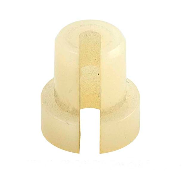

Ovviamente vanno inseriti dall'esterno verso l'interno
