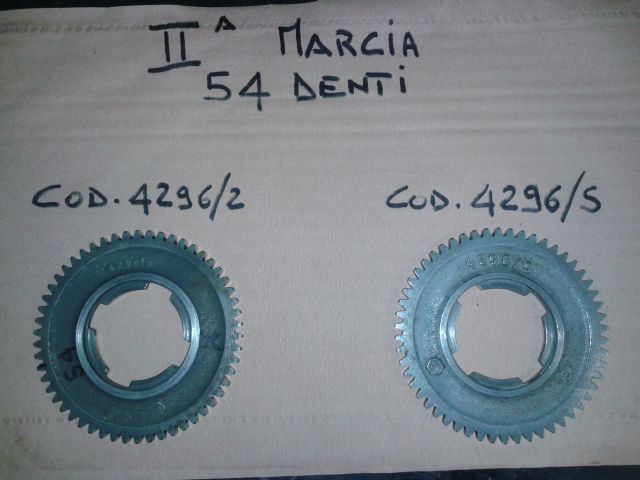

Ciao,
dovrei sostituire l'ingranaggio della 2 marcia della mia vespa e ne ho trovato uno di occasione con la sola differenza che la sigla sull'ingranaggio cambia, ovvero:
sul mio ingranaggio originale porta 4296/2 mentre sull'ingranaggio di ricambio riporta 4296/S ... sembrano uguale anche da una prima misura con il calibro.
Cosa mi dite in merito.
Grazie!

Cia questo lo so!!
Gli ingranaggi sono entrambi a 54 denti ed entrambi ad una prima misura effettuata con il calibro sembrano identici .... l'unica cosa che hanno di differenza è la parte finale del codice 4296/2 (quella che monto) mentre il ricambio è un 4296/S.
il motore è di una PK50 XL 4 marce... che dite

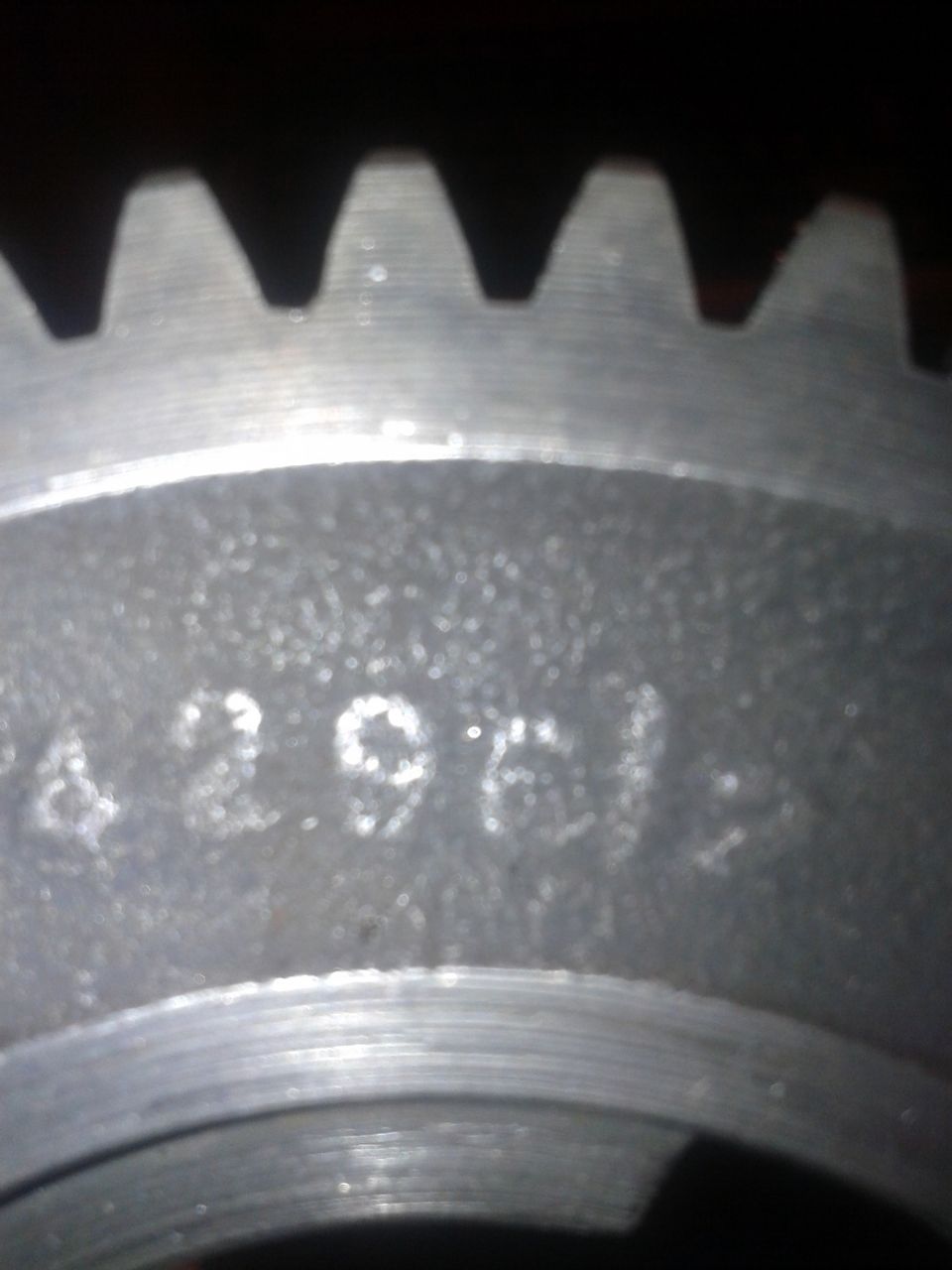

Inserito il - 29/05/2013 : 00:03:25  Mostra Profilo Invia a spaghetto un Messaggio Privato
a me sembra sicuramente un 2 ..... domani metterò una foto in dettaglio del codice.
Comunque a me sembrano perfettamente uguali...

Inserito il - 29/05/2013 : 08:46:28  Mostra Profilo Invia a spaghetto un Messaggio Privato
Sopra o messo la foto dell'ingranaggio "dubbioso" e dei intrambi gli ingranaggi..
Ditemi di voi... posso andare tranquillo nel montaggio ??
Inserito il - 29/05/2013 : 10:31:51  Mostra Profilo  Visita l'Homepage di mimmo  Clicca per vedere l'indirizzo MSN di mimmo Invia a mimmo un Messaggio Privato
vai tranquillo
