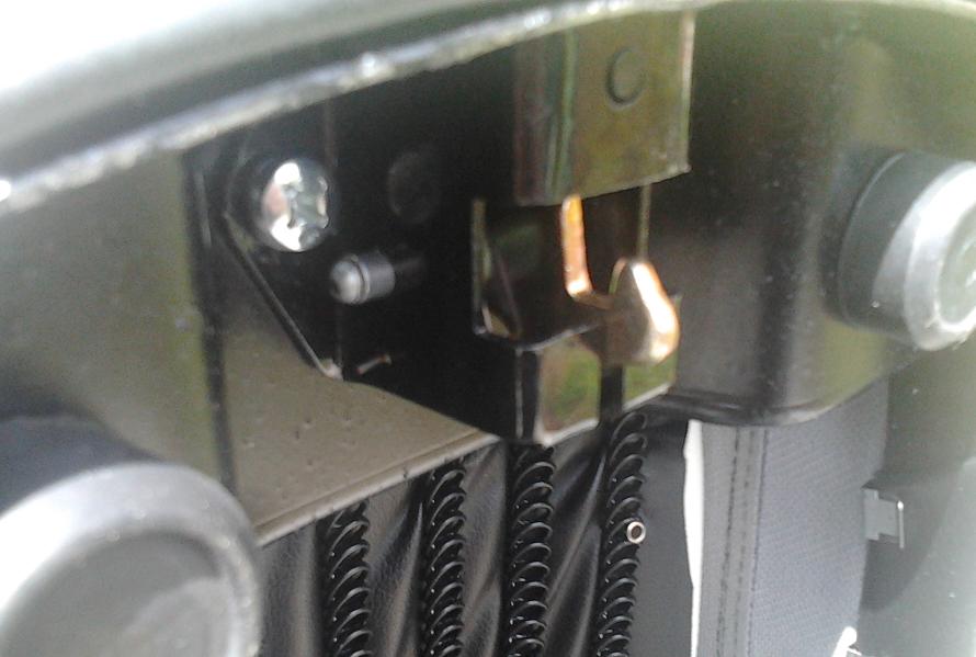

Ciao a tutti!
Ho cambiato la sella alla mia pk 50 xl, che montava una bruttissima yankee, mettendo su il sellone doppio del pk 125.
Il problema è che quando avevo comprato la vespa non aveva l'aggancio della sua sella originale (quello che va imbullonato al telaio e su cio si chiude la serratura della sella) e quindi ora mi ritrovo impossibilitato a chiudere la serratura.
Cercando su ebay ho trovato questi agganci per il pk che riportano codici piaggio diversi...
http://www.ebay.it/itm/AGGANCIO-SELLA-PIAGGIO-VESPA-PK-XL-RUSH-CODICE-226890-/271203580988?pt=Ricambi_e_Accessori_Moto&hash=item3f24fe3c3c&_uhb=1#ht_500wt_842
http://www.ebay.it/itm/ATTACCO-SELLA-PIAGGIO-VESPA-50-PK-PK-XL-N-/230964459629?pt=Ricambi_e_Accessori_Moto&hash=item35c68df86d&_uhb=1#ht_1881wt_833
http://www.ebay.it/itm/GANCIO-ATTACCO-SELLA-PIAGGIO-VESPA-50-PK-PK-XL-N-/321085263017?pt=Ricambi_e_Accessori_Moto&hash=item4ac22c4ca9&_uhb=1#ht_1318wt_825
Qualcuno sa illuminarmi con sicurezza su quale sia l'aggancio che devo comprare? vi posto anche un dettaglio della serratura che monta la mia sella.
Grazie a tutti e particolarmente a chi saprà illuminarmi

forse te cerchi questa staffa?
se è questa contattami in pm. Ho quello che fa per te.

Inserito il - 27/05/2013 : 17:42:17  Mostra Profilo Invia a rudeboy un Messaggio Privato
Ciao, credo che sia proprio quello il pezzo che mi serve
Solo che l'ho già ordinato su ebay in quanto da qualche part ho letto che la staffa codice piaggio 2154475 del secondo annuncio è quella che va bene per la sella lunga.
Nel caso non dovesse andare bene ti contatterò sicuramente, grazie. Ciao
