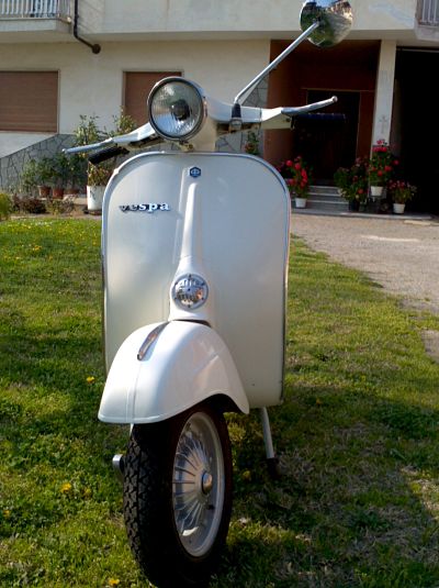

anch'io avevo parecchi dubbi... poi antiruggine, fondo e poi 5-6 mani di Bilux. E se sbagli, non problem, ricominci. E' chiaro che poi devi lucidare e li, si suda parecchio.
