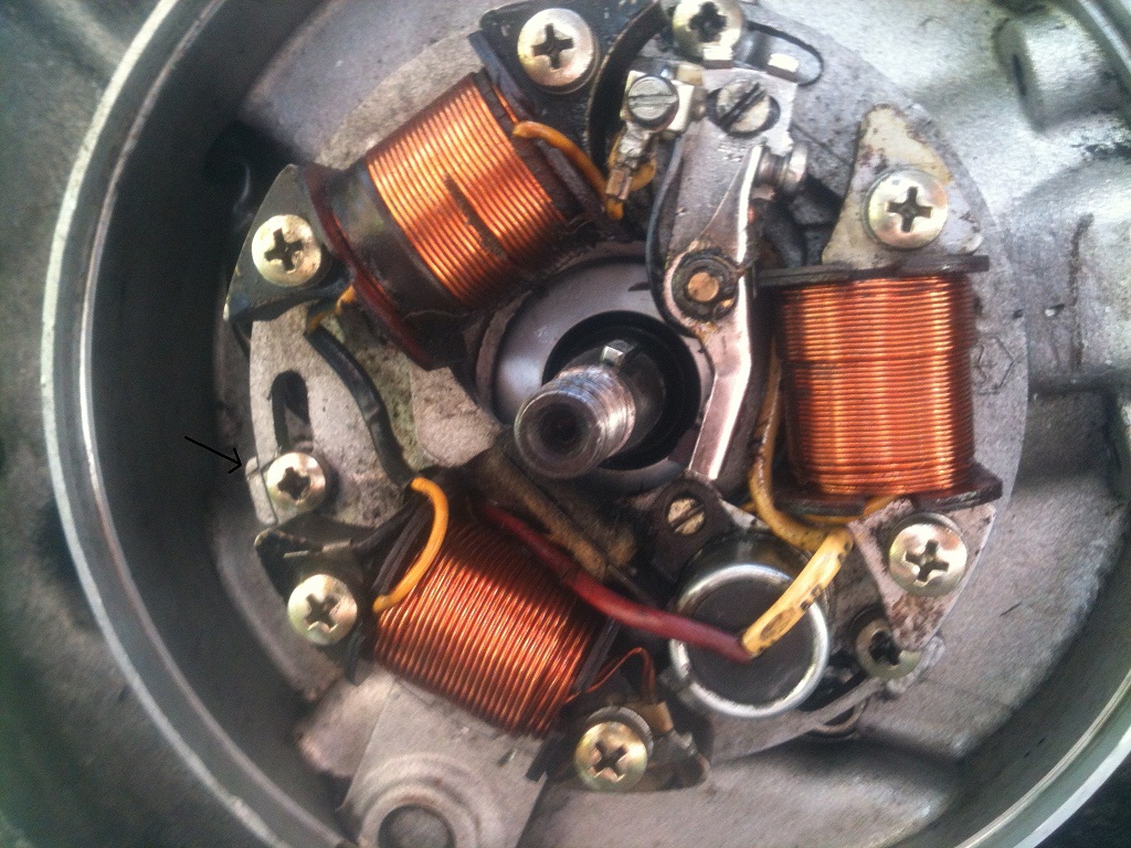

l altro giorno mi sono armato e ho cambiato i fili elettrici che dallo statore escono da carter visto che ormai si stavano sbriciolando.
Tolto il volano, tolto lo statore ( che giā aveva il segno sul carte per l anticipo ) levo i vecchi e saldo i nuovi, faccio ripassare tutto, monto lo statore in corrispondenza del segno, monto il volano e.. cium pim pum pam spa! brim briam brum.. .. niente.. non parte e quando parte scoppietta.
Anticipo da rivedere.. ed č strano perchč come noterete da foto prima di smontare lo statore, il segno č evidente e mi sono preoccupato da subito di riposizionare lo statore al posto giusto

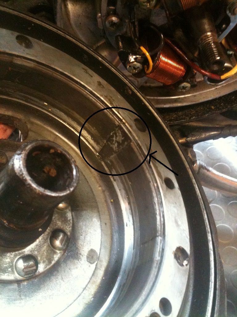

Dopo una serie di tentativi nell'ordine dei millimetri in entrambi i sensi orari e senza miglioramento alcuno, ho notato questo sul volano ..
Io stesso ne dubito, ma potrebbe essere la causa?
