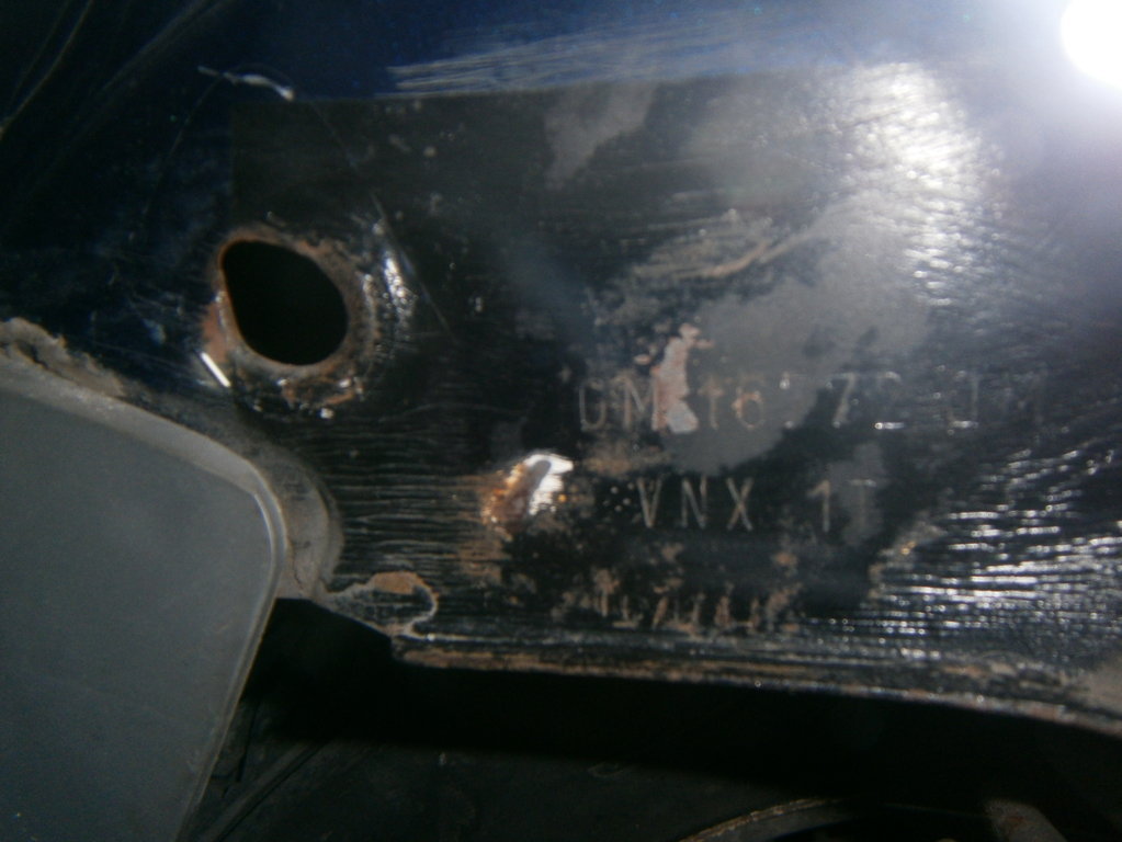

97,16 KB
Dopo averci perso un po di tempo:

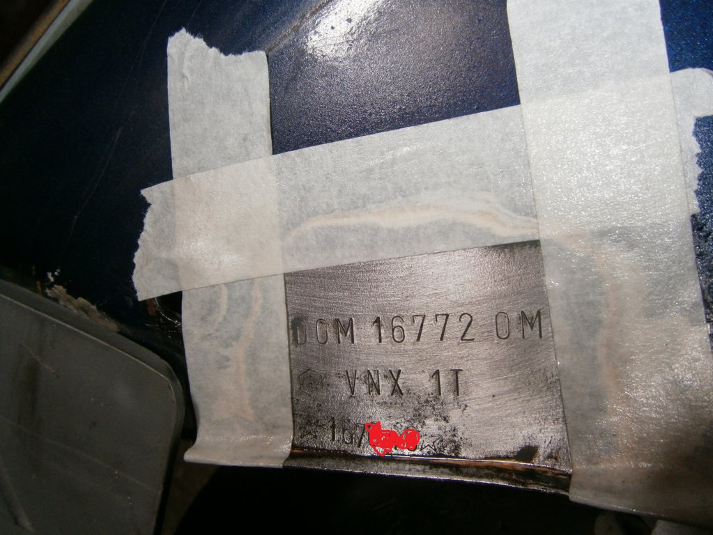

229,25 KB
Secondo voi sono leggibili o potrei avere problemi per la revisione(anche se qui a Napoli non sono molto fiscali) o controlli vari?

167046?
più leggibili di così i miei erano ricoperti da un metro di spessore di vernice

per caso li hai grattati con la carta abrasiva?

Sono andato di sverniciatore, abrasiva e paglietta

era meglio se non usavi la carta vetrata,casomai passa con un chiodo appuntito su quei numeri che non si leggono bene,ma solo se sei sicuro di avere mano ben ferma.e poi dagli una mano di trasparente per preservarli dalla ruggine
Inserito il - 30/04/2013 : 01:37:26  Mostra Profilo Invia a et3jeans1976 un Messaggio Privato
Hai quasi cancellato la stellina.
Vai nel post "punzonatura" in cui proprio ieri ho spiegato come fare per rendere leggibili i numeri.
http://www.vespaforever.net/forum/topic.asp?TOPIC_ID=33118
Mai usare carta vetrata che rischi danni.

Inserito il - 30/04/2013 : 09:26:05  Mostra Profilo Invia a Marco87 un Messaggio Privato
In realtà io li ho solamente riportati alla luce in quanto quando acquistai la vespa 4-5 anni chiesi di farlo al mio meccanico per controllare i numeri di telaio e ci andò pesante di carta vetrata, spazzola di ferro cancellandomeli quasi io sono andato delicato ho usato prima lo sverniciatore in gel, ho rimossa la pittura e il fondo con una paglietta e infine la ruggine con carta abrasiva finissima ho ripassato i numeri cono un chiodo da 10 reso + appuntito con la mola figurati che il 4 e e le stelline in pratica non c'erano più e gli atri appena si vedevano poi ho dato 2-3 mano di trasparente, lo so vanno scavati un altro po appena ho un po di tempo mi ci metto con calma e lo faccio cmq sono abbastanza contento del risultato già pensavo alla ripunzonatura
