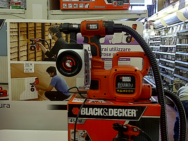

l'altro giorno ho visto questo aggeggio per verniciare a spruzzo in un negozio, sarebbe utilizzabile per verniciare una vespa????

Se vuoi fare un buon lavoro assolutamente no! altrimenti puoi verniciare a bomboletta che ottieni risultati migliori, quindi figurati!
Oppure puoi metterti la vernice in bocca e la sputi sulla vespa, i risultati sarebbero cmq gli stessi!

perchè dire blasonate se non si prova prima???? certo non è per carrozzerie di vespe ed auto, io l'ho provato, per che non sa verniciare a spruzzo questo è il prodotto ideale!!!
io ho verniciato un pavimento per un box, è stato un risultato d'effetto!!!
poi ci ho verniciato le pareti con pittura classica traspirante, una figata pazzesca!!!
per le vernici acriliche lo escluderei perchè ci sono molti componenti in plastica e potrei immaginare che potrebbe succedere con i solventi....
Diciamo che è l'ideale per le vernici a base d'acqua...

diciamo che non sputa come s' immagina...
e c'è gente che vernicia la vespa con il pennello...
tu useresti la vernice ad acqua su vespa? se sì allora lo potresti usare...
e considera che molti carrozzieri usano vernici ad acqua... quindi potrebbe essere anche idoneo per grandi superfici

Scusate ma... costo?
Un aerografo decente si trova facilmente sui 50€, 100 se si vuole un prodotto semi - professionale,
il compressore (di cui ignoro i prezzi), se si vuole fare una sola Vespa per volta,
può essere benissimo affittato o chiesto in prestito.
Alla fine, insomma, vale la pena comprare questi "giocattoli" in plasticaccia?

Non si tratta di prezzo , qui si tratta di un attrezzo che NON è adeguato per verniciare una vespa per 1000 motivi che mi sembra assurdo e superfluo dover elencare !
Anche se il prezzo fosse vantaggioso , NON è un acquisto intelligente per l'utilizzo che se ne vuole fare !
Per imbiancare la parete del salotto o il cancello di casa o il culo della suocera va bene , ma NON PER VERNICIARE UNA VESPA !
Questa cosa te la ripeterà qualsiasi persona abbia un minimo di dimestichezza con la verniciatura. Aspetta che intervenga qualche altro utente che pratica la verniciatura e vedrai che non farà altro che ribadire quello che ho scritto !

l'ho comprato io per mio nonno,costa sui 100 euro.
se si tratta di dare una rinfrescata alle pareti,passare l'impregnante sul legno ecc,il suo sporco lavoro lo fa,diciamo che si comporta bene con le vernici a base d'acqua
per le acriliche direi di no,sia perchè comunque ha una potenza limitata,sia perchè il diluente ti va sicuramente a rovinare le parti in plastica della pistola

Aggiungerei che anche i getti sono inadeguati e non hai possibilità di fare una regolazione dello spruzzo, tanto meno hai la possibilità di regolare la pressione ecc...
