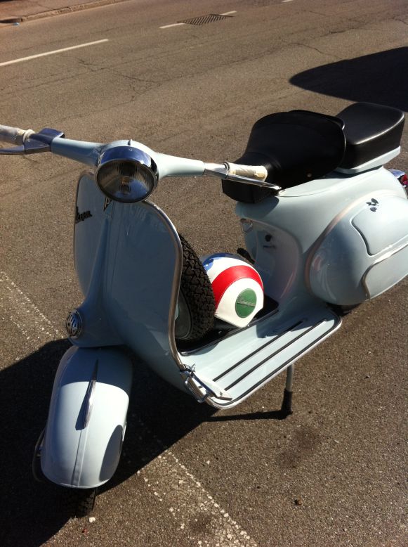

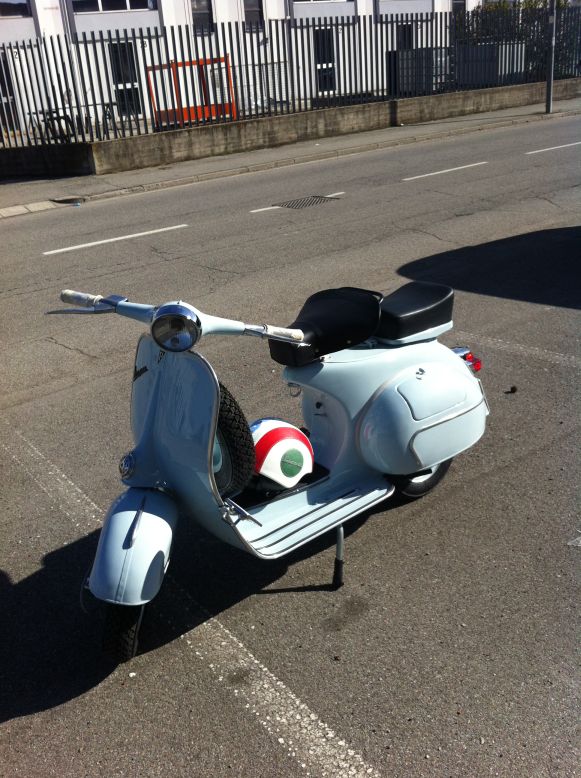

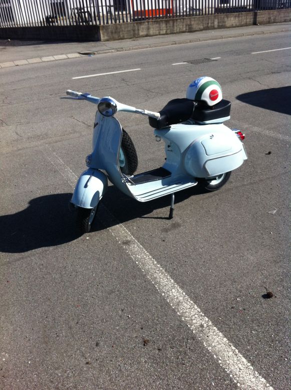

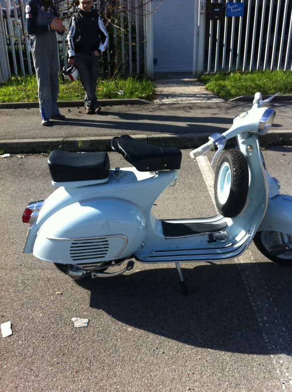

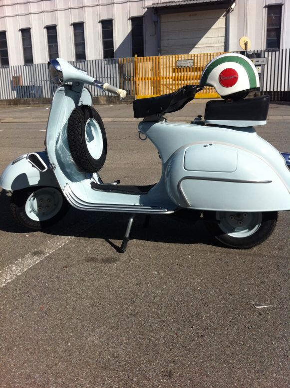

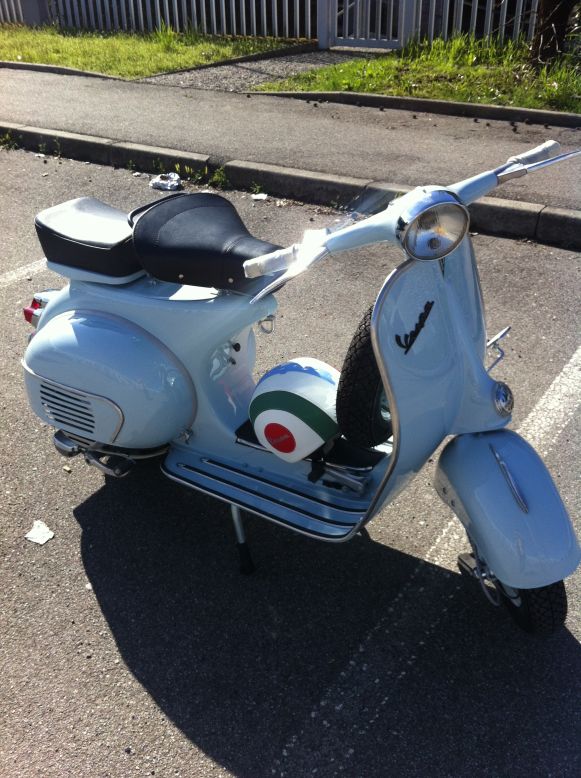

Ciao a tutti!!! Sono qui per condividere la mia vecchietta con voi, e per sapere dai più esperti tutti i difetti e gli errori ( ma spero anche le cose positive )commessi nel restauro! ciao a tutti!!!!

bella vespa! nel complesso è ben fatta, ci sono però delle inesattezze 1° la forcella, il mozzo e le ruote sulla vnb6, al contrario delle altre vnb vanno color alluminio 2° i profili in alluminio sulla vnb6 vanno più corti, è un po' un casino trovarli... poi mi sorge il dubbio sul colore della scritta, non so se blu sia corretta (sulle prime magari) o vada cromata su tutte non sono sicuro nemmeno della sella, probabilmente la vnb6 montava già la copertura senza "bottoni" laterali ..anche il faro anteriore non mi pare originale
sembra comunque una vespa ben curata, queste son tutte cose risolvibili (a parte riverniciare la forcella che è un po una rottura di scatole )

| Grazie dell'interesse!!! A prescindere dalle leggende metropolitane che vedono cambiamenti tra diversi numeri di telaio dello stesso modello,dei fregi ne avevo preso già atto, come dici tu un casino trovarli... riguardo il colore dei cerchi o della forcella e della scritta, anche li ci sono pareri discordanti anche se i più parlano come dici tu , di color alluminio. Il faro anteriore? ancora il suo, ho cambiato solo la ghiera che si era rovinata ...la sella...Urca che occhio! ma li non mi sono posto il problema, oltrettutto prima del restauro montava sella lunga...cmq per ora la terrò cosi per il futuro vedrò. |

Fanale posteriore giusto, tipo Sprint,
La sella è senza bottoni e mi sembra inoltre che la tua stia un po' altina,
Il portapacchi andava quello con piastra meno spessa ed il cuscino è un po' troppo commerciale
La scritta conferm cromata
Tutto il leveraggio ammortizzatore anteriore andava alluminio
Comunque è pur sempre a bella vecchietta.

bella.. ma aggiungo.. parafango anteriore cambiato con una riproduzione squallida.. ciao |

No dai, il parafango è il suo, posso dirtelo quasi con certezza essendo una vespa di famiglia dal 65...

mi correggo.. avete ragione! |

| Cmq sia in rete e anche dai restauratori si sentono diversi pareri discordanti riguardo questo modello, che cmq ha portato diverse novità dai modelli precedenti e leggende metropolitane affermano che i primi modelli furono prodotti come questa... Con cerchi in tinta e scritta blu notte... |

I fregi con un po di maualità te li puoi creare utlizzando quelli che hai. La sella ha qualcosa che non quadra , rimane troppo alta.
Comunque un bel pezzo !!  |

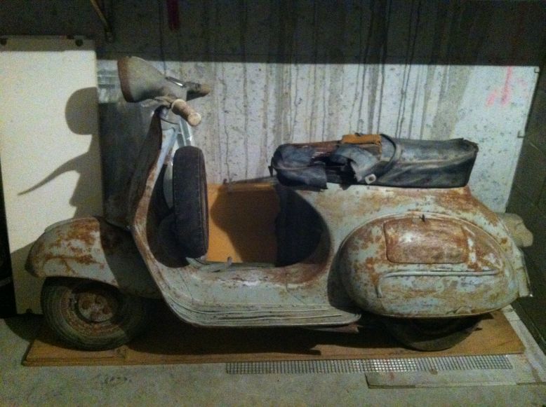

Cmq sia una cosa che non ho specificato: la vespa l'ho fatta restaurare...mica mi ci sono messo dietro io a riportarla in vita eheheh Immagine:

Inserito il - 21/04/2013 : 17:53:36
ooooooooh allora non sono l'unico!
