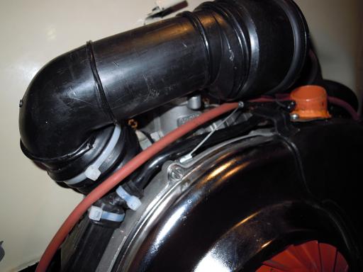

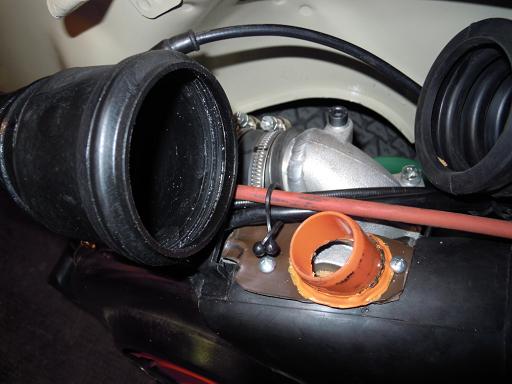

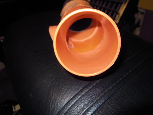

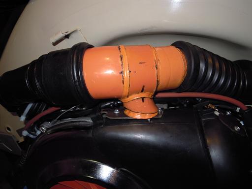

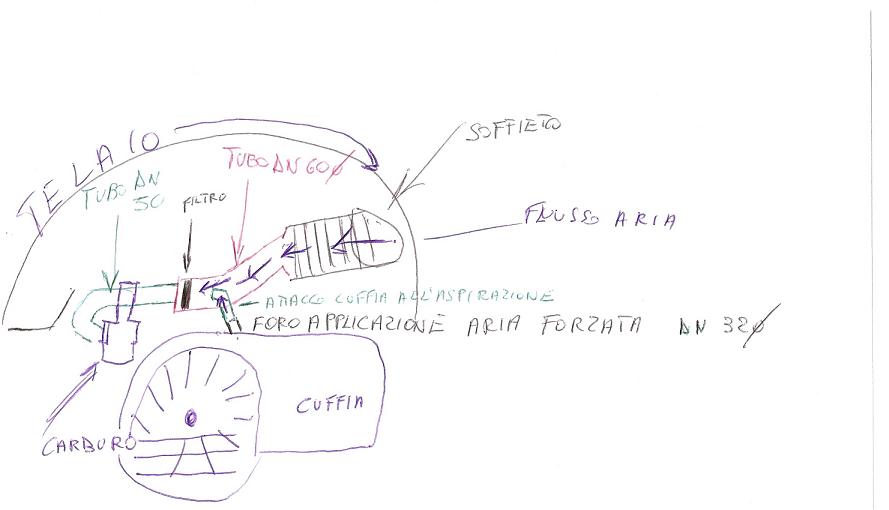

siccome non mi e mai piaciuto vedere tutti quei filtri,attaccati al carburo, leggendo di qua e di la e sulla funzione dell'airbox mi sono chiesto se era possibile crearne uno,il fatto sta che l'ho fatto, cioe ho attaccato il carburo al soffietto inserendo un filtro da dn 62,recuperando un filtro del 19,lasciando solo una retina quella piu grande,e mettendoci davanti tagliandola della stessa circonferenza ed incastrandola davanti alla retina,devo dire che il motoreva abbastanza bene,addirittura se apro tutta non affoga, questo pero e successo senza attaccare l'afflusso dell'aria della volano stesso,cio penso che aiutando l'entrata dell'aria forzata si va ad incrementare il flusso d'aspirazione,aiutando il motore in quella precisa fase,che testero nei prossimi giorni,adesso vi allego il disegno di questa sperimentazione.

No Luigi, l'aria che aspira il carburatore deve essere ferma. Quindi non esposta a turbolenze se no incrementi il flusso d'aria e sballi la carburazione. Per il tuo motore io metterei un RAM Airl diretto al carburatore e sei appostò!

Purtroppo temo che l'aria forzata generi solo problemi di carburazione con l'enorme rischio per altro di smagrire troppo. Normalmente i carburatori lavorano con pressione atmosferica costante e solo in quel caso riesci ad ottenere una carburazione corretta, il problema è che non solo aumentando la pressione e il flusso d'aria in ingresso pregudichi la corretta carburazione ma addiritura quel flusso non è manco costante perchè varia con il variare dei giri del motore...... Occhio con gli esperimenti perchè se smagrisci troppo rischi di giocarti il motore.

interessante soluzione, credo però che se i progettisti della vespa px hanno messo la presa d'aria in quella maniera, avranno eseguito dei calcoli, degli studi, dei collaudi. io mi fido ciecamente degli ingegneri (se funzionano)!

la presa d'aria dinamica è una buona idea e può portare incrementi anche notevoli nelle prestazioni ma ci dev' essere l'elettronica a gestire il tutto una gestione "fissa" del titolo della miscela non si può fare

su certe moto altoprestazionali l'airbox funziona quando in pressione, c'è una valvola comandata elettronicamente, ma sono moto da 300+ km/h, lo vedo come un interessante esercizio ingegneristico ma dalla limitata utilità.

150 aria forzata serve a nulla.... piuttosto serve aria libera!!!
Quindi via il filtro originale, e metti la suo posto il conetto polini o pinasco, soffietto al telaio libero ed amen...
vedrai và una bomba.

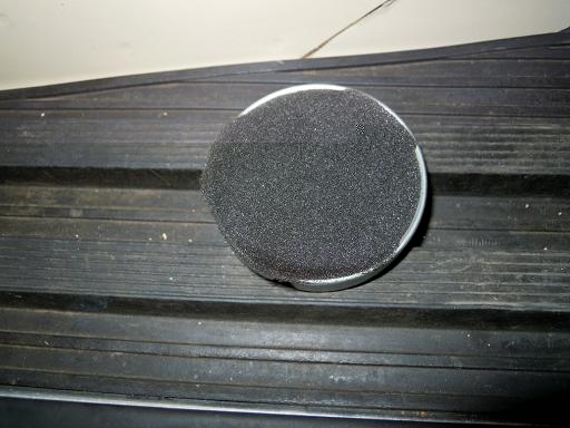

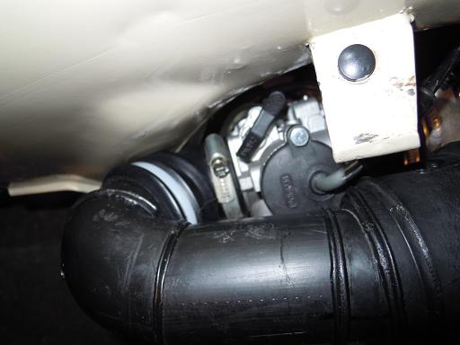

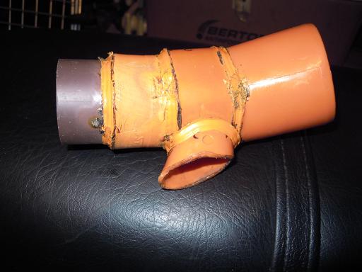

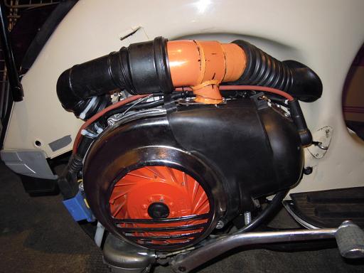

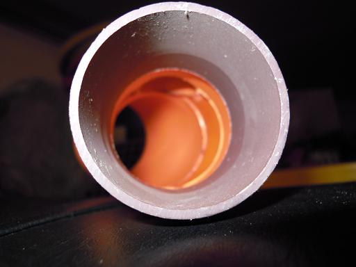

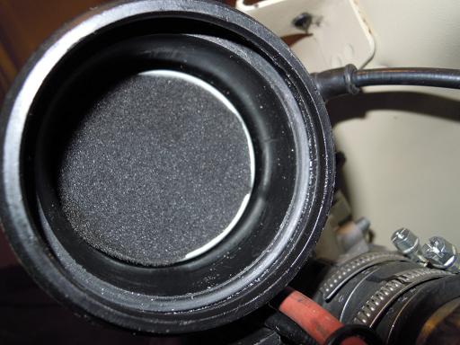

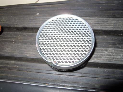

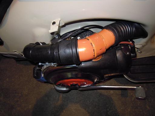

raga vediamo come va,riguardo all'aria forzata il fattore e limitato,cio voglio dire che siccome viaggio anche con la pioggia ed il cofano non l'ho metto cerco di fare cosi per evitare aspirazioni di acqua,come dicevo l'aria viene ponpata dal volano ma non eccessivamente forte se sulla presa provo a mettere un pezzo di filtro gia non passa piu aria,poi ho creato un tratto piu grosso da farsi che ci sia un po di aria a disposizione tenendo conto che aspira anche dal telaio l'eccesso puo anche andar via da li,ma non credo perche con quel incremento,riesce ad vincere l'ostacolo del filtro,adesso posto delle foto,ed un video in moto,sempre che riesco a caricarlo

così mandi l'aria calda nel motore!!!!!!!
Inserito il - 25/03/2013 : 23:33:54  Mostra Profilo Invia a 150 un Messaggio Privato
no fra la presa e posta prima che arriva al cilindro,l'ho gia provata a motore caldo e fredda l'aria,gia che ci siamo mi spieghi come caricare un video,grazie.

poi mi spigheresti come fa e che prestazioni da urlo potrebbe avere con tutto quell'accrocco con l'aria forzata e ci metti quel tappo di filtro della vespa 50? con l'aggiunta della spugna?? se funzionasse qul motore dovrebbe arrivare sui 10.000-12.000 giri e volare la vespa sul filo dei 150Km/h.....
scusami 150 ma .....io la vedo così:
come fare per grippare la vespa

una domanda stupida, ma anche senza cofano - poi mi spieghi perché giri senza cofano - come fa ad aspirare acqua?
la presa d'aria è sotto la sella, il soffietto e la scatola filtro aria sono sigillati, e questa è sigillata col carburatore...
