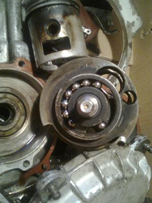

Aiutatemi per favore devo sostituire il parastrappi della mia vespa il meccanico chiede circa 300 euro e non posso permettermelo.
Vorrei che qualcuno mi indicasse le fasi della sostituzione.... penso lo smontaggio del motore

Perchè devi sostituire il parastrappi?

mi pare un po' tanto per sostituire una frizione...

Non è una frizione... ma il parastrappi...... il che richiede l apertura del motore... e diverseore per fare il parastrappi, inoltre quando si apre un motore è normale sostituire paraoli e crocera come minimo...... direi che essendo un meccanico non chiede nemmeno molto.... è un lavoro da circa 10 ore piene..... è circa 50 di materiali...... che farebbe una mano d opra di 25 euro l ora..... per uno che è in regola con le tasse direi decisamente poco........
Magari non so se sia opportuno...e sono d accordo con la domanda di Mimmo... che difetto fa perchè debba essere sostituito?

.. ed infatti il problema non è il parastrappi.......

mamma mia che pignoli che siete!
ci sono ancora BEN otto sfere
ahahahahah
Inserito il - 02/04/2013 : 23:05:51  Mostra Profilo  Visita l'Homepage di mimmo  Clicca per vedere l'indirizzo MSN di mimmo Invia a mimmo un Messaggio Privato
Comunque questa è l'ennesima conferma dell'indistruttibilità delle vespe
questa con mezzo cuscinetto camminava ancora

quello che mi chiedo è "ma dove sono andate a finire le sfere mancanti!?"

non ci sono sfere mancanti quel cuscinetto ha 8 pallini
Infatti manca tutto il resto......... e stranamente tutto il frantumato non ha provocato nessun danno alla camera di manovella ne alla valvola......

secondo me si sono vaporizzate
