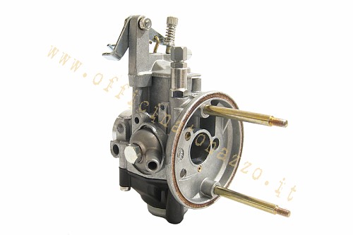

attenzione che il 19 per ape ha la ghigliottina collegata direttamente al filo dell'acceleratore come questo:
invece quello per la vespa ha la levetta:

no non monta nè filtro nè collettore nè torretta.
