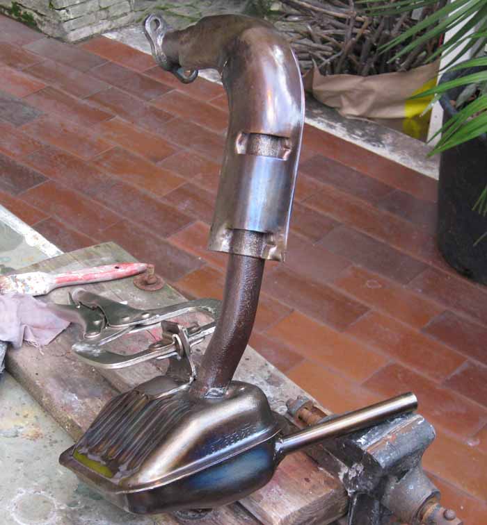

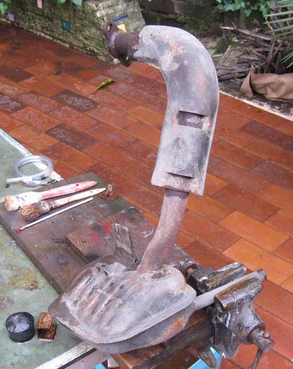

In questo periodo mi stò dedicando alla riparazione e al restauro di alcune marmitte buttate da anni in garage.

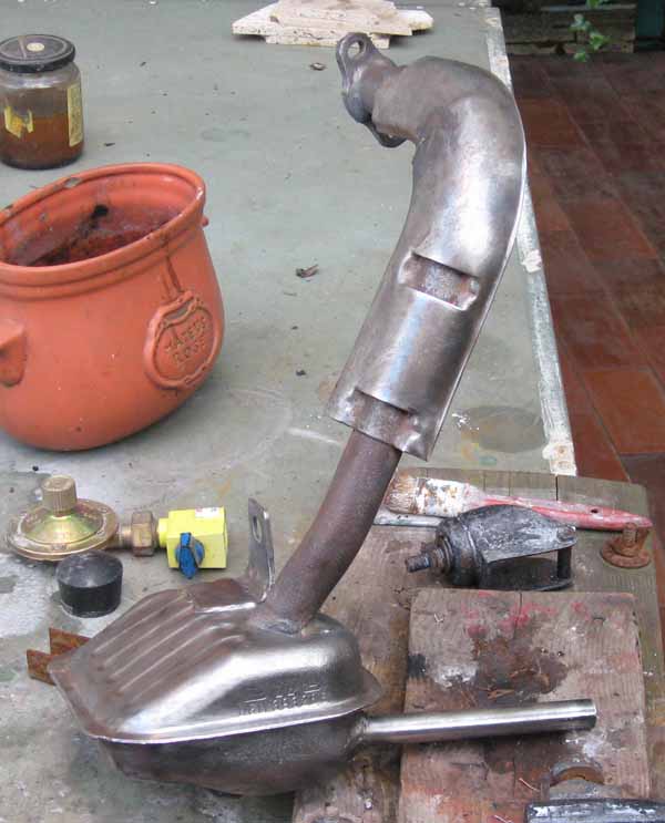

Dopo trattamento con soda caustica e passatina nel camino per pulire l'interno, mi sono dedicato alla eliminazione della ruggine con spazzola e remozon.
A questo punto ho deciso di tentare una via alternativa al coppale o al mix trasparente-oro-nero per eseguire la colorazione Virato Oro.

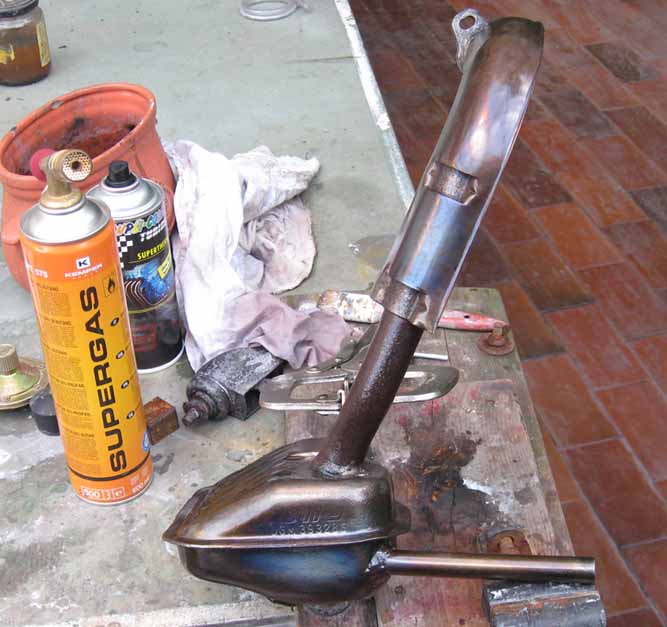

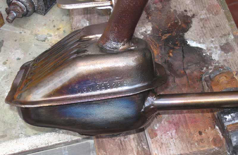

Dopo aver lucidato per bene la marmitta ho preso un cannello dal ferramenta e ho iniziato a scaldare la marmitta.
Piano piano il metallo ha iniziato a prendere una colorazione dorata e a questo punto ho passato una mano di vernice trasparente ad alta temperatura.
Ecco il risultato finale. Che ne pensate?

Inserito il - 12/03/2013 : 07:23:39  Mostra Profilo Invia a et3jeans1976 un Messaggio Privato
Ciao e benvenuto
Non c'è male coe procedimento e complimenti all'inventiva
Però il virato oro è molto più giallo del tuo risultato, almeno a mio parere
Inserito il - 12/03/2013 : 07:29:58  Mostra Profilo  Visita l'Homepage di poeta  Clicca per vedere l'indirizzo MSN di poeta Invia a poeta un Messaggio Privato
Valentino? Quel Valentino?
Ciao amico e benvenuto, il virato è buono, appena montata scurisce e diventa perfetta... alternnativa una passata di coppale a pennello quello trasparente per i mobili in legno, ma sono sofismi, la tua padella in virato ottima.

Inserito il - 12/03/2013 : 14:48:16  Mostra Profilo Invia a valentino un Messaggio Privato
Era una prova, poi passerò a quelle originali.
Le prove preferisco farle su marmitte commerciali invece di rischiare su quelle originali. Comunque dovrebbe essere una Sito-Plus e mi pare che le vendano solo nere.
Il costo è quasi nullo.
la marmitta è mia, i prodotti per pulire (soda,remox,spazzole ecc.)costano una stupidagine e si usano anche per altre cose nei restauri.
Il cannello è l'unica spesa (10-15euro) ma troppe marmitte ci colori prima di finire una bomboletta e comunque serve sempre.
