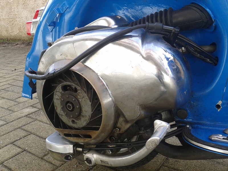

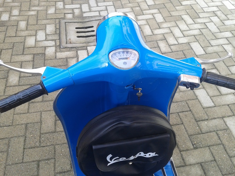

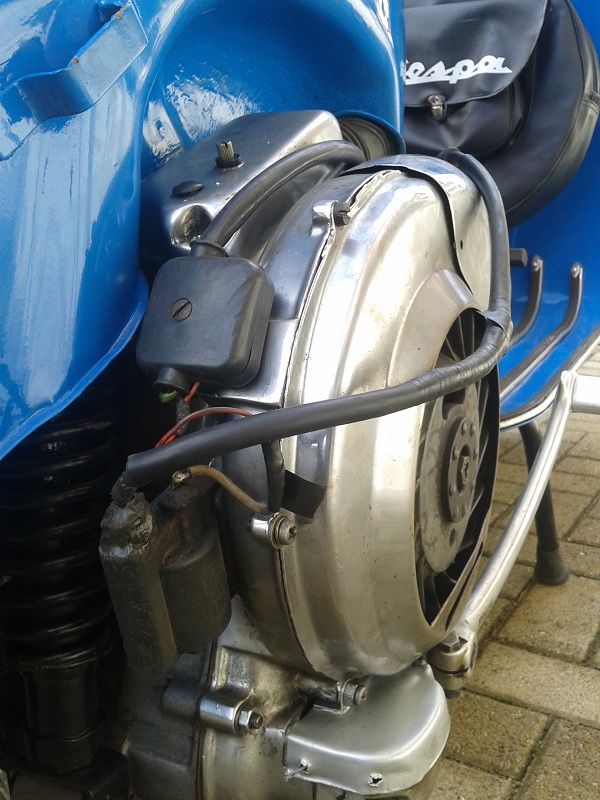

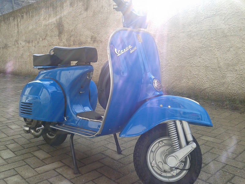

ecco qui la super!

Inserito il - 08/03/2013 : 13:41:33  Mostra Profilo Invia a et3jeans1976 un Messaggio Privato
Ehi JB
La tua super ha bisogno di cure e non poche....
Tappo il volano, nuovo cordone per la candela, mancano i Cappucci alla scatola di derivazione, il coperchio del selettore ha i fottuti buchi per fare uscire i cavi del cambio sich.... Il cambio non ai numeri rossi e il cavalletto pittato di nero.......
C'è da lavorarci su....
E per il nuovo utente... Se ti hanno fregato a moto figurati quanto ti dura una vespa.......

ma il coperchio del selettore marce è stato ricavato da una lattina di cocacola?impianto elettrico con piu scotch che guaina,vernice data con la scopa..
diciamo che è da restaurare in toto...

Inserito il - 08/03/2013 : 16:23:50  Mostra Profilo Invia a et3jeans1976 un Messaggio Privato
Certo che se le foto pubblicate sono quelle del possibile acquisto del nostro nuovo utente, è meglio che lasci perdere.....
Alla faccia del restaur da professionisti......

Io la lascerei dov'è, non tanto per il prezzo, o meglio, anche per quello ma più che altro perchè mi preoccupano e non poco tutti quei grugni e patacche che si intravedono sulla curvatura della lamiera del telaio dietro al motore... Cos'è? Stucco? Saldature alla cu..lo? Conta che nel caso in questione hai di fronte una vespa che va rifatta da zero in quanto così com'è fa paura... Alla fine con quello che spendi a comprarla, rifarla e reimmatricolarla ti compri uno stesso modello restaurato alla perfezione o ne trovi una da farti tu e forse forse ci risparmi su pure qualcosa...
Inserito il - 09/03/2013 : 21:51:19  Mostra Profilo Invia a sanrem un Messaggio Privato
E come molto spesso accade sono d'accordissimo con Marco.... Il restauro è ambiguo ed evidentemente fatto male. La cosa che pù mi preoccupa è il prezzo !! E' troppo basso per il valore della vespa , quindi attenzione alla bidonata. C'è anche da dire che messa com'è nn vale molto di più perchè è da rifare se uno la vuole come dio comanda.
Però se facciamo due calcoli ( al dilà della qualità del restauro ) chi la sta vendendo sicuramente ci vorrà guadagnare qualcosa , quindi o ha stuccato e verniciato sopra alla vecchia vernice o con le spese ci sta a malapena dentro. Compra la vespa , la vernice i vari pezzi di ricambio e i 2200€ sono già andati.... Forse la vespa ce l'aveva già o forse no , comunque a me non tornano tutti i conti !!

Jb.. hai un nome da alcolizzato e solo un alcolizzato comprerebbe quella Super!!!
verniciata in azzurro cina (colore non previsto per il modello) senza nemmeno averla prima pulita (si vede sul motore sotto la vernice la morchia del grasso!!), assemblata da un cane, con la forcella sbombolettata alla meglio sulla ruggine e con un motore che già a vederlo fuori fà skifo, immaginiamo dentro!!!
Non sò se hai presente come deve essere una vespa....
b'hè questa fà proprio skifo, perchè se era vecchia e rovinata era certo più bella, insomma sincera, questa rifatta da cani ha la vanità di credersi bella, ma è in vero un mezzo bidone!!!!
Peccato, perchè una SUPER nella cilindrata 150cc è una vespa ben più rara di quello che si è soliti credere, questa và rifatta da zero...
la super è un modello anche un pò bruttino esteticamente, ma sinceramente la 150 mi manca, e quindi in ragione di ciò è per me bella ed ambita!
ma questa.... da dimenticare oltre i 1200 se poi da reimmatricolare, no-comment.
