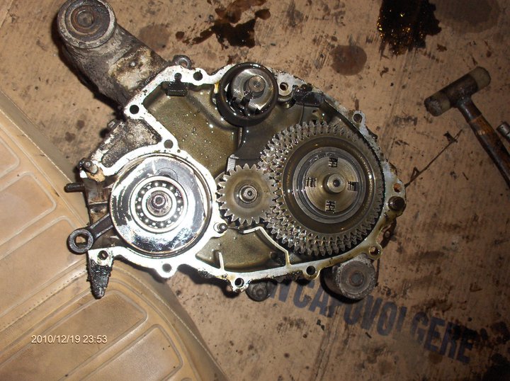

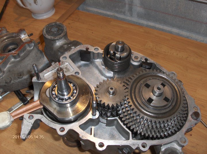

Inserito il - 03/03/2013 : 15:50:01
questi sono voi riuscite a capire cosa sono

fra2
Regione: Lazio
Città: Roma
4034 Messaggi |
Inserito il - 03/03/2013 : 18:06:50
I rapporti si contano i denti del pignone e della campana che è dietro alla foto che hai fatto...
Comunque è una 4 marce .....
Spero che sia il carter prima della revisione.... Hai i silent block da cambiare e albero motore da buttare.... |

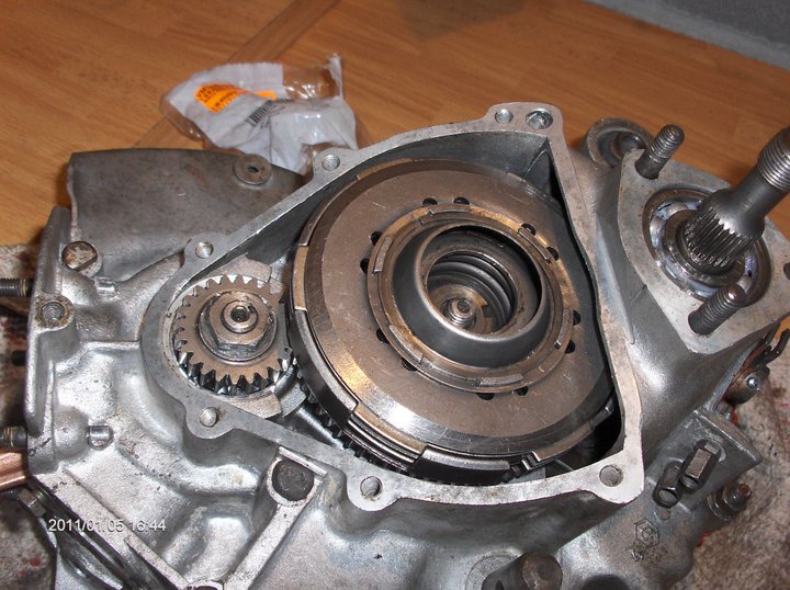

Inserito il - 03/03/2013 : 18:28:22
Non erano mie intensione postare qui spero che qualcuno mi sposti , si certo io ho cambiato tutto ma proprio tutto cuscinetti paraolio ecc, quindi dovrei smontare tutto per sapere che rapporti ho o mamma, ma quanti tipi ci sono di rapporti io penso che siano corti o lunghi  sta il fatto che io o provato la vespa e chiama subito le altre marce la campana che ce sotto a desso e questa

fra2
Regione: Lazio
Città: Roma
4034 Messaggi |
Inserito il - 03/03/2013 : 18:55:54
vedo il pignone a denti dritti almeno sappiamo che non sono quelli originali corti...
dalla foto mi sembra di contare 12 denti (1/2 pignone) quindi immagino che sia un 24/72...
ma l'albero lo hai cambiato o è rimasto lo stesso?
l'unica cosa che mi fa pensare che in 3° ti siede, è che tu abbia un cilindro spompo, carburo sporco o mal regolato o la marma intasata...
o anche l'albero che essendo originale non sia anticipato a dovere... e perdi tantissimo..
qui dal web non si puo' immaginare altro |

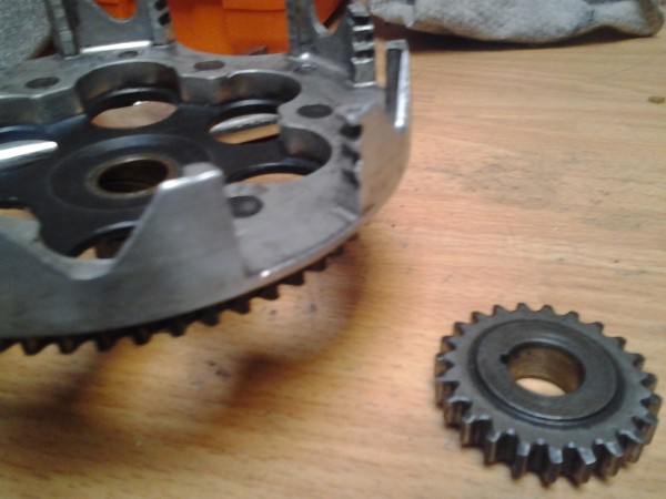

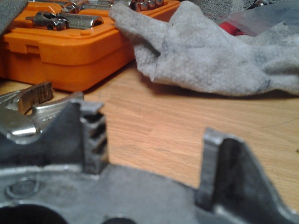

206 Messaggi |

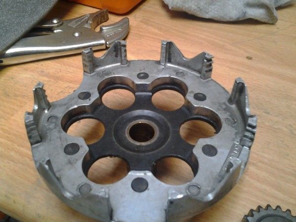

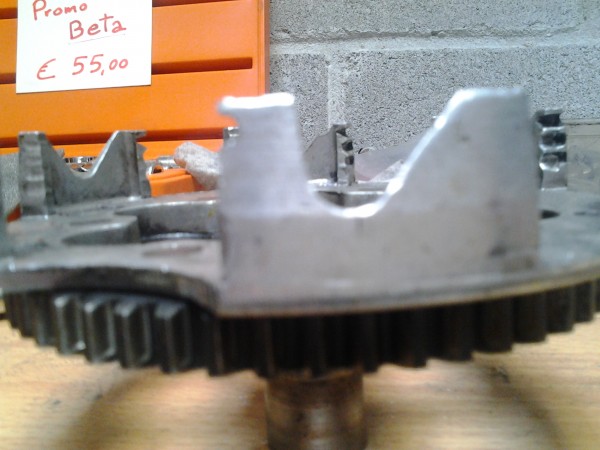

Inserito il - 03/03/2013 : 21:44:27
perche lo finita in questi giorni, domani se non ci sono alternative smonto la frizione, che e nuova e rinforzata, già che ci sono però vorrei montare una l'tra campana se gentilmente mi date una occhiata a questa campana se e ancora buona e se farebbe bene alla elaborazione
 66,96 KB
 59,47 KB
 52,48 KB
 52,7 KB |

Regione: Lazio
Città: Roma
4034 Messaggi |
Inserito il - 03/03/2013 : 23:00:05
li avevo contati bene all'inizio (il pignone ultima foto so 24)
quindi hai una 24/72
ma io cambierei la campana.. si sta logorando l'alluminio non tiene proprio
la foto dell'albero mi devi far vedere...

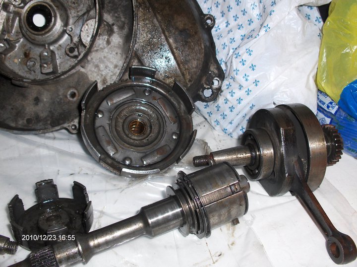

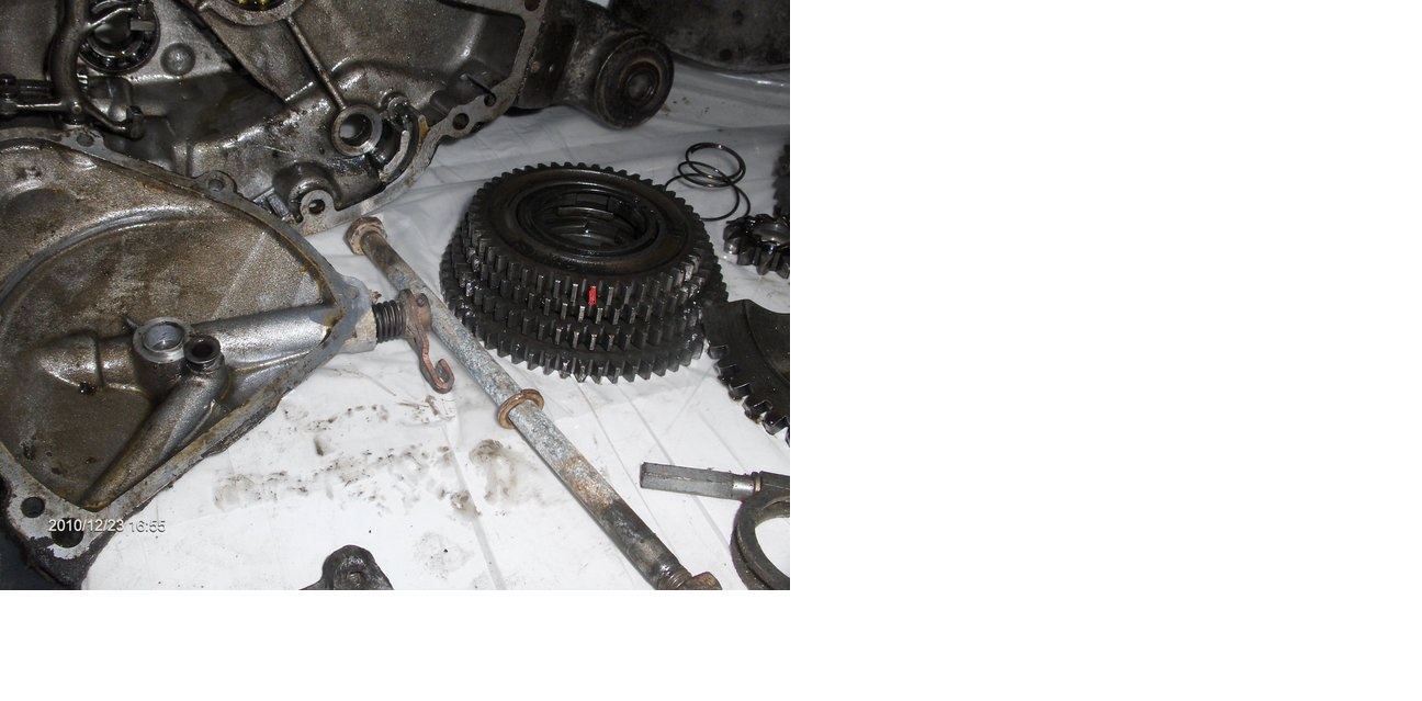

Inserito il - 04/03/2013 : 10:44:47

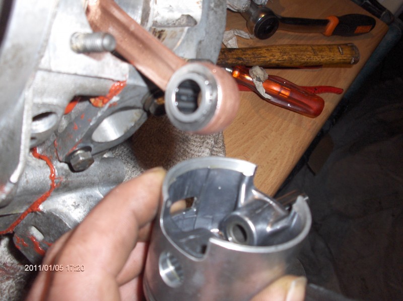

Ok questo e l'albero, e questa e il pignone che si vede molto bene speriamo che cosi non devo smontarla
 94,03 KB
 106 KB |
