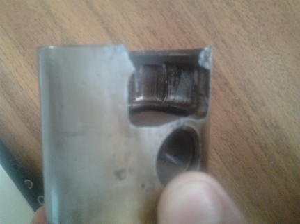

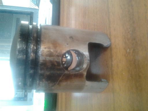

spero si vedano le foto!! ho dovuto fare un casino per caricarle mbhè vado bene come macellaio?

quello non è un pistone per vna ergo nemmeno la testa è quella giusta
basley
Città: foggia
22 Messaggi
Inserito il - 11/02/2013 : 16:28:06  Mostra Profilo Invia a basley un Messaggio Privato
avevo immaginato fosse stato cambiato perché su internet il cielo ha una forma diversa, allora ha il gt di un altro modello? mah non saprei dite di lasciare questo a è meglio prendere uno completo per vna? nel pistone c'è scritto piaggio

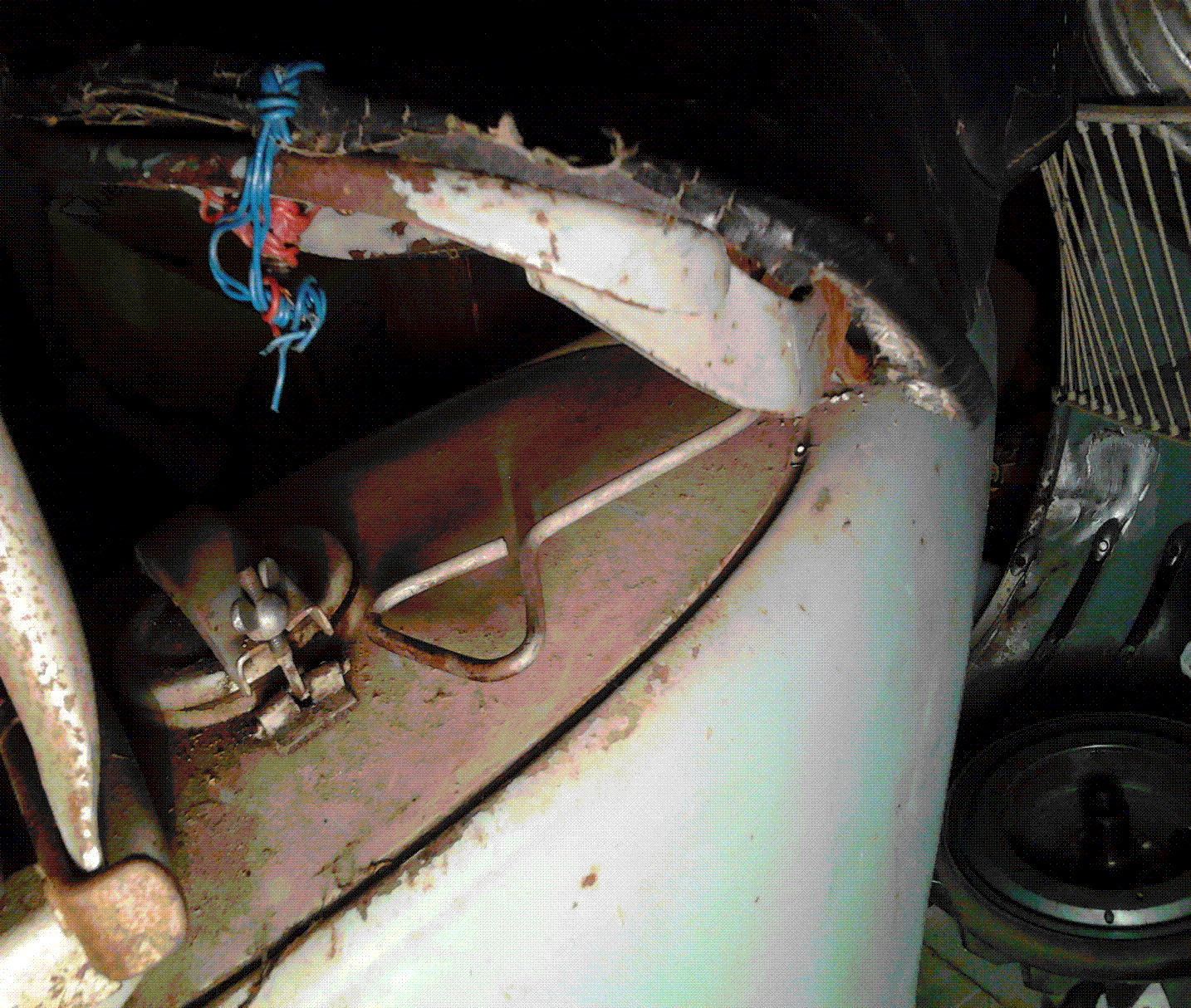

un pò di ritardo, con quella levetta si dovrebbe alzare il sedile? o serve ad altro?? l'ho dovuto smontare completamente togliendo i dadi, ho tolto il serbatoio e il rubinetto della benzina non fa passare benzina, se ne trovano in commercio??
