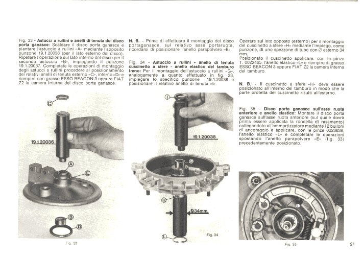

Mimmo, grazie della celere risposta. Tutti i componenti riportati su quello spaccato li ho sostituiti e rimontati come da figura. l'unico dubbio che mi viene, è che rimontando il cuscinetto a rulli ( n°27 ) mandandolo dentro di qualche mm per poi inserire l'anello di tenuta ( n°28) il cuscinetto sia entrato leggermente storto. Certo mi sembra strano, ma fatto sta che il tamburo fa fatica a girare. nel mio messaggio precedente parlavo di un unello di rasamento descritto nel manuale ( allego pagina )e noto anche l'anello parapolvere "E" come da figura, che a me sembra mancare nel mio garage. Grazie ancora

se fosse cosi(cuscinetto rimontato male) se proprio non risolvi ti basta comprare 1 tamburo anteriore nuovo o usato... ma xke ti 6 messo a cambiarli..? è difficile si rovinino.... io alla mia ho cambiato solo il cuscinetto verso il dado di serraggio
E dovrebbe essere 1 o-ring http://www.sip-scootershop.com/en/products/oring+axle+seating++35x18mm+_17460100 |

Hank hai ragione, ma per voler fare il preciso ho voluto mettere tutto nuovo..vorse ho esagerato un po. Se "E" fosse l'o-ring allora quello c'è. Questa sera provo a sostituire il tamburo con quello dell'altra vespa e vedo se il problema rimane. vi tengo aggiornati. Grazie |
