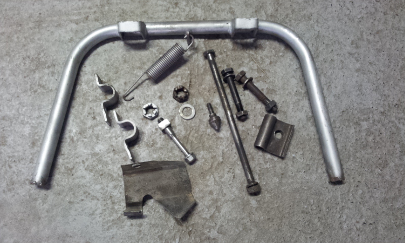

Sto portando in zincatura i pezzi del mio et3 sapete dirmi se manca qualcosa o ho messo qualcosa di sbagliato? Grazie

Devi zincare anche tutti il dadi delle ruote mentre il perno dove ruota la marmitta deve rimanere brunito.
Brunite sono anche quei lunghi vitoni che vedi neri.
Hai messo un post doppio. Cancella l'altro.

ok discussione cancellata... p.s quando carico qualcosa sul forum usando il cell e come browser il dolphin le discussioni si caricano sempre doppie.... misteri della tecnologia... grazie per la risposta... quindi mi resta solo cavalletto, vite dello sterzo, perno della sella, dadi della ruota-- anche la lamierina reggicavi va brunita? |

| Si anche quella. Ciso |
