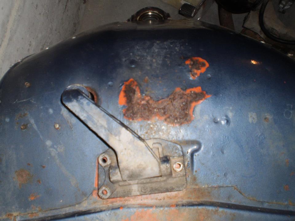

Salve ragazzi, in questo periodo sto aiutando un amico nel restauro della sua (appena acquistata) p200e 1980... Ne avevamo parlato qui... http://www.vespaforever.net/forum/topic.asp?TOPIC_ID=31999
Abbiamo cominciato il restauro per poterla iscrivere FMI e quindi rifarla in Tabacco che è il suo colore originale...
L'unico grosso difetto della carrozzeria è appunto sotto la pedana, ruggine pesante! come mi consigliate di procedere? La vespa verrà sabbiata, ma è meglio prima asportare la parte, sabbiare anche l'interno tunnel e poi richiudere? Consigli?

| si, decisamente è meglio prima aprire, poi sabbiare all'interno, passare antiruggine, fondo e cazziemazzi e alla fine richiudere... |

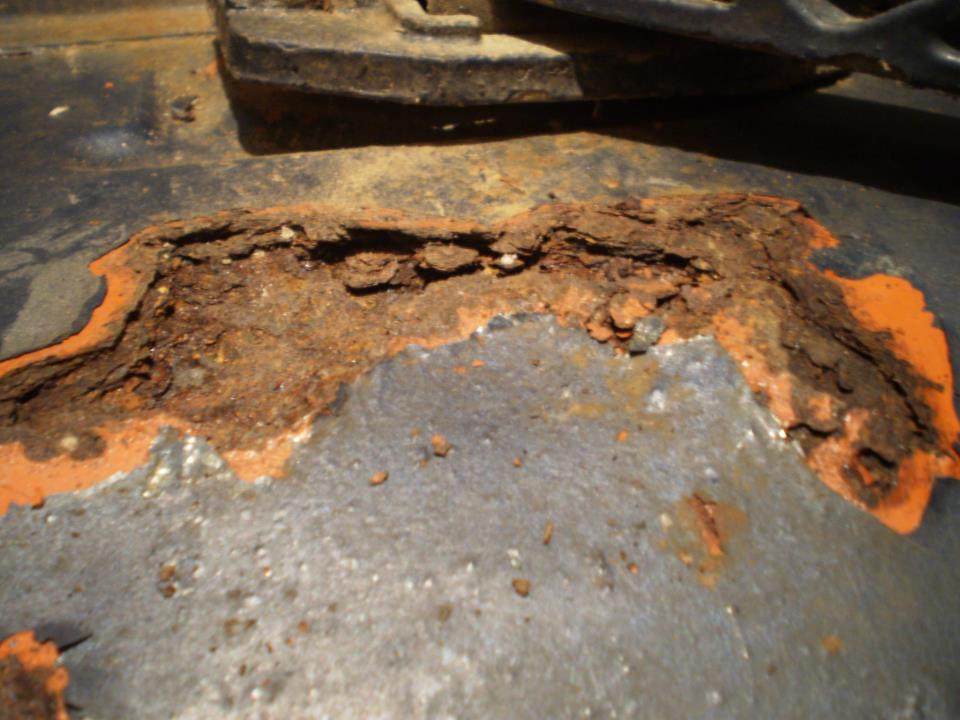

Nella seconda foto la ruggine è decisamente devastante , non riesco a capire in che punto si trovi , ma da quel po che si vede la semplice sabbiatura è insufficente! Necessita o di una rattoppata o di una sostituzione del pezzo a seconda del punto in cui si trova.
In ogni caso va sabbiata e una volta sabbiata puoi valutare meglio in che situazione si trova e puoi più facilmente prendere una decisione sul dafarsi ! |

Quoto Sanrem
In quelle indizioni c'è da pensare seriamente al sostituire la parte.

| taglia via prima di sabbiare... poi sabbi risani e rattoppi... |
quoto il poeta nn c'è molto da vedere a sto punto taglia e via |

| cmq cosi a occhio mi pare subito davanti al pedale del freno post in una posizione dove nn ci sono grossi problemi a mettere una pezza |

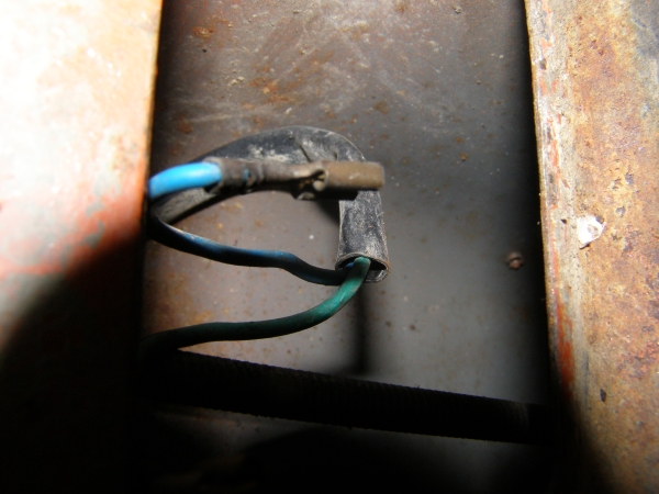

Grazie ragazzi! La seconda foto è la parte che si vede nella prima ma vista da vicino. Ieri sono andato a dare una mano e ho costatato che il tunnel è comunque sano, la parte "marcia" è solo esterna ed è stata asportata con cacciavite piatto e spazzolata per bene. Servirà comunque una pezza a chiudere dopo la sabbiatura.
foto tunnel dal pedale...
