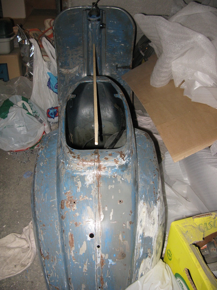

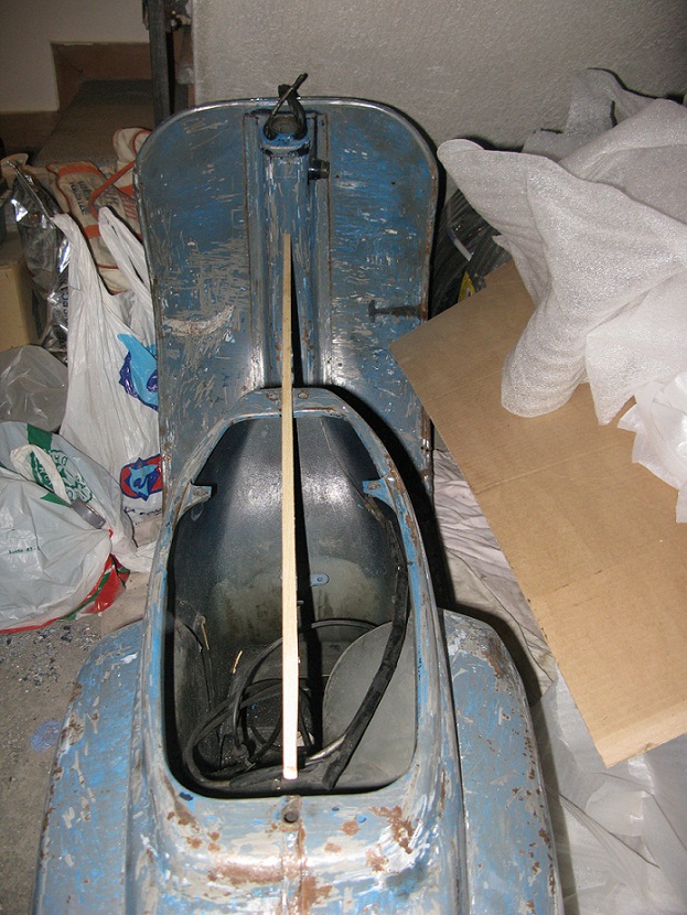

Sembra messo bene...
Inizia spostandolo in un luogo piú libero, lega uno spago o meglio un grosso filo da pesca in nylon, fissalo dal perno della sella (devi avvitarlo) fino al tubo della forcella, passando per i due fori della sella, magari guardala da dietro e dall'alto, e fai foto!
Regione: Emilia Romagna
Prov.: Bologna
Città: Bologna
8255 Messaggi |
Inserito il - 12/01/2013 : 22:19:07
Quoto Drago
Spero che la sensazione di queste due foto sia solo una sensazione.... |

| e metti foto della pancia sotto, portalo fuori e fanne alcune un pò più distanti., |
per giudicare da una foto se il telaio e dritto. la focamera va messa in bolla ed in asse.... |

Inserito il - 13/01/2013 : 09:29:57
Quoto!
È per questo che ho detto sensazione... |
