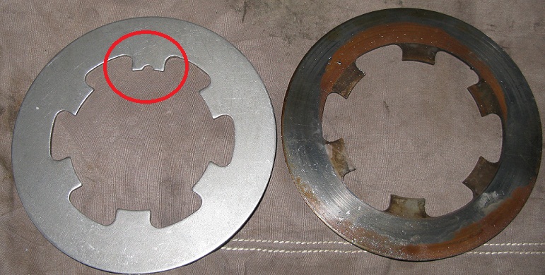

Salve ragazzi,
stavo cambiando i dischi conduttori e i dischi condotti della frizione della special.
Mi sono accorto di un particolare diverso dei dischi condotti cioè quelli tutti in acciaio che ho acquistato dentro busta originale piaggio, rispetto a quelli che erano montati.
In pratica la situazione è questa:
149,45 KB
Come potete notare nella zona cerchiata, il disco acquistato ha questo particolare nel taglio. Il disco montato in precedenza non ha questo taglio.
Sapete dirmi come mai?
posso montarli lo stesso?
Inserito il - 11/01/2013 : 20:25:33  Mostra Profilo Invia a djgonz un Messaggio Privato
Montali tranquillamente

Djgonz, sapresti dirmi come mai questa differenza?
Inserito il - 12/01/2013 : 13:57:16  Mostra Profilo Invia a djgonz un Messaggio Privato
Mah non saprei... Forse è un foro per un ulteriore lubrificazione, l'importante però è che i dischi entrino bene nel cestello e che siano dello stesso spessore di quelli vecchi.

Inserito il - 12/01/2013 : 21:41:25  Mostra Profilo Invia a boris10 un Messaggio Privato
Si anch'io credo sia qualcosa che ha a che fare per la lubrificazione
Comunque li ho montati
Grazie ancora

non serve a nulla... importante invece è la misura dello spessore del disco, originale 1,5mm circa, con tre sugheri più son spessi i dischi in ferro meglio è.
sulle 7 dischi (4 sugheri) dischi in ferro spessore (1,0-0,8)
