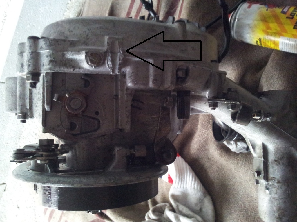

ho notato che i miei carter et3 sono tranciati nell'attacco del bullone....come da freccia in foto...
227,98 KB
posso lasciarli cosi?
avete dei consigli sulla riparazione?

evidentemente col tuo Et3 è stato fatto del vespacross.....
a forza di sbattere contro sassi e schifezze, ha ceduto l'attacco del bullone che sta più in basso o comunque più esposto.
non credo sia un gran problema a lasciarlo così, anche perchè se ricordo bene i carter sono chiusi in tutto da 6 o 7 bulloni, quindi stai tranquillo che in teoria va tutto bene
se poi ti sfava lasciarlo così, sarebbe necessario scovare qualcuno che salda l'alluminio e fa un riporto poi da lavorare con le mani della festa perchè la riparazione non sia più brutta di quanto non sia ora.

Rottura classica.
Per me ti potrebbe trasudare un po' d' olio...

d.uca23 ha scritto:
Rottura classica.
Quoto, perderà quasi per certo, una retifica tale da esser chiamata così te lo ricostruisce senza grosi problemi

prima non aveva nessuna perdita... ma ora dovrò aprire i carter per rifare i cuscinetti di banco.... metterò un pò di attack quando li chiudo!!!

Perdita d'olio al 100%
Una volta aperto il motore ripristinalo!
Te ne pentiresti successivamente se lo lasci in quel modo!!!

quoto, così perde è la classica rottura da marciapiede!!
comunque io di solito faccio riportare un bel po di materiale poi foro e con il dremel e molta calma lavoro il pezzo!!
non far cazzate a richiudere il motore così che trasuda olio dopo poco.. già provato!

Che perda o no visto che ce l'hai per le mani non vedo motivo per cui non ripararlo...

Perderà sicuramente, già perdono normalmente...

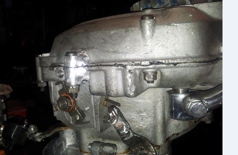

Grazie ragazzi... Oggi l'ho portato a saldare.. Vi terro' informati a lavoro concluso...

e questo è il risultato.. perfetto....

pasta nera
Inserito il - 13/01/2013 : 09:19:34  Mostra Profilo Invia a Steck81 un Messaggio Privato
fede200e ha scritto:
pasta nera
Dai nn esser razzista.. il solito
tacom
Città: costa volpino
111 Messaggi
Inserito il - 13/01/2013 : 12:58:46  Mostra Profilo Invia a tacom un Messaggio Privato
Cosa c'è contro la pasta nera???
Salvo Vb1
delta
Prov.: Catania
Città: zafferana etnea
338 Messaggi
Inserito il - 13/01/2013 : 18:03:26  Mostra Profilo Invia a Salvo Vb1 un Messaggio Privato
Niente... è che qui in tanti son razzisti!
A parte gli scherzi... noto che spesso si danno giudizi a prescindere senza considerare che a volte la soluzione meno bella spesso è quella più efficace.
La impropriamente detta pasta nera (meglio guarnizione siliconica nera, conosciuta spesso come Motorsil)nata in origine come guarnizione delle coppe dell'olio dei motori Fire, può anche essere brutta e antiestetica (sempre meglio della + vecchia guarniz siliconica rossa)ma nei casi di carter vissuti aperti decine di volte, con i basamenti scalfiti o come nel tuo caso può rivelarsi molto efficace come riempitivo e prevenire fastidiose perdite!!!
Basta poi passare una pezza imbevuta di benzina sul silicone in eccesso per farne sparire le tracce visive!
Nel caso di carter con basamenti immacolati, perfettamente piani e lisci l'utilizzo di guarniz siliconiche risulta oltre che brutto anche superfluo e non necessario.
Ricordo che gli attuali cambi di velocità di automobili, parliamo quindi di accoppiamenti di carcasse in alluminio, è assicurato solo dall'utilizzo di un mastice di colore verde che crea un film di pochi decimi, ma che praticamente è come se li saldasse tra loro!
Il superfluo che rimane fuori rimane mollo per mesi, ciò significa CHE fin quando l'accoppiamento è perfetto la tenuta è assicurata, ma i solchi non li riempie!
Spero di essere stato d'aiuto per un'analisi + obbiettiva del problema sigillatura.
