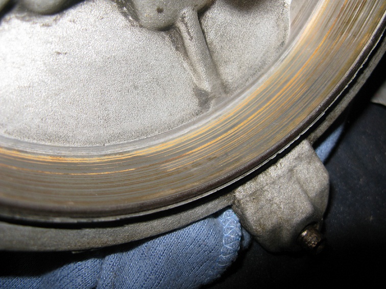

Comunque, questo tamburo me lo ha dato un amico, č originale piaggio, l'ho cercato per sostituire quello che era montato nella special in pratica l'FA, ho notato dandogli una pulita che č rigato, secondo voi posso avere problemi nella frenatura?

Salvo Vb1
delta
Prov.: Catania
Cittā: zafferana etnea
338 Messaggi
Inserito il - 08/12/2012 : 23:58:38  Mostra Profilo Invia a Salvo Vb1 un Messaggio Privato
Se č rigato non aiuterā di certo... aumenterā l'effetto Voith Retarder
