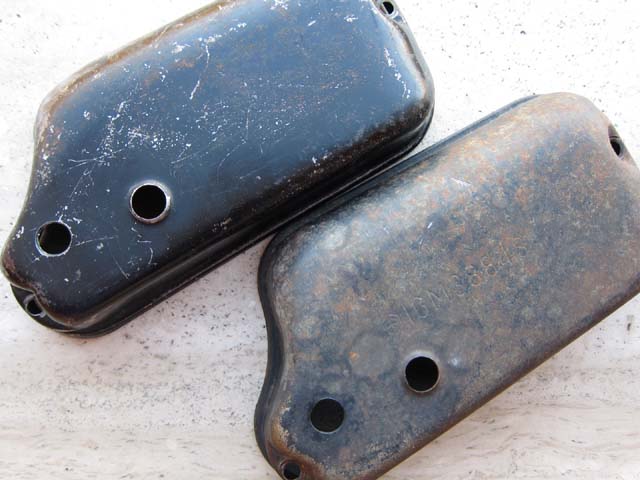

salve a tutti, sono nuovo del forum. Possiedo un p125x del 1980 azzurro metallizzato. Adesso mi trovo a ripristinare il suo carburatore di origine però ho il dubbio sul coperchio. Ne ho uno liscio ed uno punzonato con un igm 3884 che riporta anche il libretto.
Chiedo a voi esperti quale devo impiegare per l'originalità.

Ciao, benvenuto, il mio PX ha il coperchio punzonato.

ciao ho un p125x anche io del 1980 la scatola filtro e' quella con la scritta igm per il getto monta tranquillamente un 102 all'epoca montava un 98,non e' vero che ingolfa 30 anni fa' sia le benzine che gli oli per lubrificare erano molto diversi dagli attuali

Il coperchio va bene punzonato

il coperchio è punzonato fin dal 1965... prima non aveva punzonature...
anzi, ti dirò di più... nero (non raggrinzante) come quello che hai te può essere databile dalla fine del 1963 alla seconda metà del 1965... prima, dal '58 a fine '63, era nero raggrinzante senza punzonatura, dopo, dalla seconda metà del '65 (con l'uscita della 125-150 super e della 150 sprint) fino alla fine del 1967 (forse anche qualcosina in più per esubero di pezzi) nero con punzonatura con stemma rettangolare... dopo ancora, dal '68 in poi nero con stemma esagonale... c'è stato un periodo in cui li hanno fatti grigio scuro ma non so datarlo... penso da metà 1970 fino al 1978 circa (alcuni px lo avevano ancora grigio)...

esatto ed il suo colore esatto è il 730 opaco in codice max meyer....
