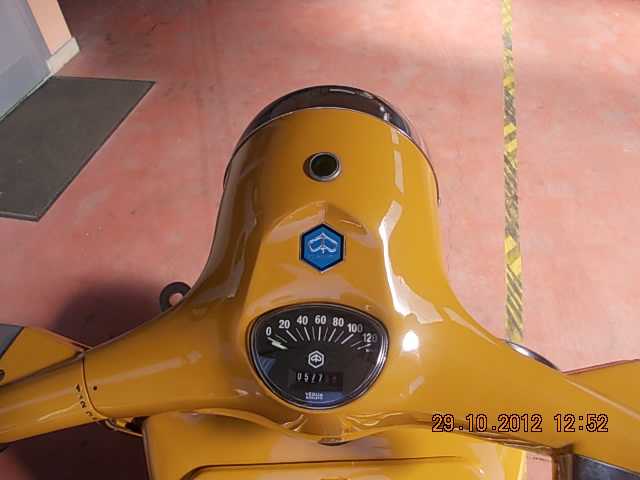

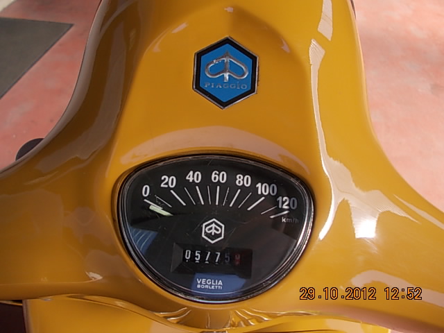

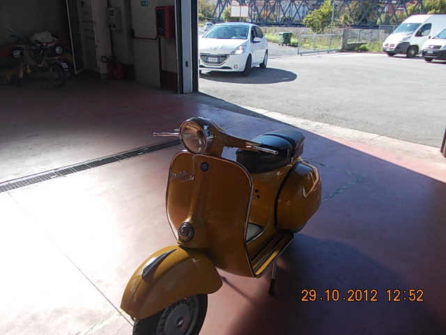

Ciao a tutti, ho recentemente visto una vespa 180 rally che mi interesserebbe comperare. La vespa in base al n. telaio dovrebbe essere stata costruita nel 1971, ma è stata immatricolata agli inizi del 1972. La vespa è stata restaurata e riverniciata credo del colore giallo positano. Dai documenti ufficiali e tabelle tale colore dovrebbe essere cessata la distribuzione a fine 1969 e dal 1970 è iniziata la produzione e commercializzazione delle vespe di colore giallo cromo. Visto i dubbi ho ritenuto opportuno sentire il primo e secondo proprietario della vespa per chiedere com'era colorata la vespa da nuova ed entrambi mi hanno detto che era di colore giallo positano...non è strano?... Ora vi chiedo se era possibile all'epoca poter ordinare la vespa giallo positano, colore non più in produzione essendo stata costruita nel 1971 mentre la produzione del colore giallo positano è cessata a fine 1969. Cosa ne pensate? Della vespa che ve ne pare? La sella è originale? Allego foto

possibile era possibile... la vespa la si poteva ordinare praticamente di qualsiasi colore (della gamma piaggio ovviamente) ma ciò comportava una spesa molto maggiore e un tempo di attesa notevolmente maggiore (ho sentito di un socio del mio vespa club che per avere una primavera blu nel 1975 aveva aspettato 6 mesi in più del dovuto)...
comunque sia il rally non c'era giallo positano nel 1971 nè tanto meno nel 1972...
poi sai... una persona nei suoi ricordi aveva una vespa gialla... il primo nome di giallo che ha sentito è stato "giallo positano" e sicuramente si sarà autoconvinto che si trattasse dello stesso giallo della sua, magari non sapendo nemmeno che sono esistiti due differenti gialli per questo modello...

bel vespone
certo che se lo fotografavi alla luce diretta invece che in ombra magari capivamo e ti consigliavamo anche meglio!

la sella è la sua,fai una foto con la sella sollevata cosi' vediamo pure il serbatoio

beh, per essere è molto ben curata... gli unici errori che si riescono a scorgere sono il colore e il copribiscotto...

anche l'ammo anteriore,quello rally fino alle 200 seconde serie non era con il fodero in plastica
i caratteri del numero telaio sembrano ok
per il colore anche io sollevai questo problema senza avere nessuna risposta in merito,pero' penso che sia possibile che questo colore sia esistito nel biennio 70'-71' (forse solo su richiesta),impossibile che il giallo cromo e l'argento metalizzato(se si chiama così ora mi sfugge)siano esistiti nel 68'-69'
chiaramente e' solo una supposizione,ma vt si sa' non e' la bibbia

Ciao ragazzi, scusate la mia ignoranza che c'osè il copribiscotto?
maffy65
bepo
Prov.: Lecce
Città: maglie
475 Messaggi
Inserito il - 09/11/2012 : 07:20:34  Mostra Profilo Invia a bepo un Messaggio Privato
il copribiscotto è quel coperchio in alluminio sul mozzo anteriore che si vede sull'ultima foto che hai inserito,quello che ci hanno messo non è il suo e comunque è facile da cambiare
