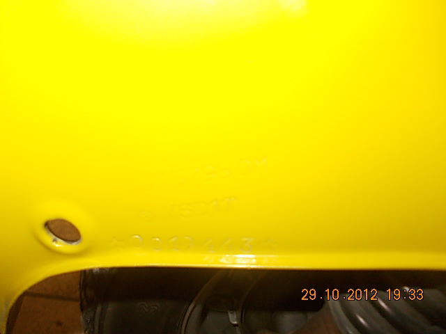

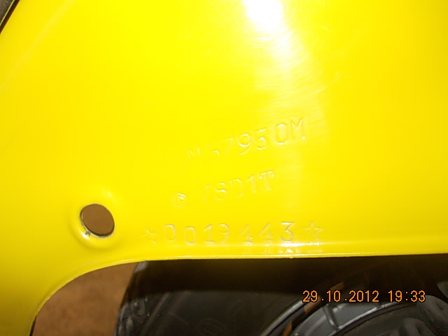

Avrei un dubbio... Ho trovato una vespa 180 giallo cromo del 71 con targa originale, ma ho dei dubbi che il n. di telaio sulla scocca non sia originale e sia stato ribattuto, c'è qualcuno che è in grado di darmi un consiglio vedendo delle eventuali foto che potrei inserire? Ho inoltre visto una 200 rally grigio chiaro di luca del 1975con miscelatore, ma anche questa vespa non mi convince. La scorsa settimana sono andato dal tipo è in comune accordo abbiamo sverniciato il n. di telaio poichè non si vedeva bene. Dopo aver portato a lamiera il telaio asportando diverso materiale tra cui dello stucco, forse aveva preso un colpo da tamponamento nel vertice posteriore lato dx, ho riscontrato che il n. di omologazione e di tipo di vespa erano ben leggibili mentre il n. telaio continua a non vedersi bene. In prossimità dei numeri si intravedono dei piccolissimi segni circolari che potrebbero essere segni di ruggine vetusta che si è materializzata nel corso degl'anni o qualcosa d'altro...?
C'è un modo per controllare se i n. di telaio sono originali o sono staqti ribattuti? Come venivano stampati i numeri di telaio? A mano da un operatore e/o in modo automatico da una pressa? Ciao a tutti

per vedere se i numeri sono originali o ribattuti dovresti confrontarli con dei numeri originali al 100%,se posti una foto te lo diciamo subito
per farli riapparire devi usare lo sverniciatore,io che avevo i n° telaio verniciati,per renderli visibili gli ho passato della tempera nera in modo che essa andasse a riempire i "solchi" dei numeri ed apparissero per contrasto sulla vernice bianca

ecco le foto quella giallo cromo e una 180 rally del 71, attendo vs. risposte
140,72 KB
145,71 KB
139,45 KB

i numeri mi sembrano giusti,il colore meno,non mi sembra giallo cromo;e poi se vuoi un consiglio disinteressato non la prendere gia' restaurata perchè è stata fatta per essere venduta,quindi male;la 180 a mio parere è piu' bella della 200 per via della marmitta,della cresta parafango,delle scritte in corsivo e poi è stata prodotta in metà esemplari rispetto alla 200
Inserito il - 05/11/2012 : 14:28:33  Mostra Profilo  Visita l'Homepage di poeta  Clicca per vedere l'indirizzo MSN di poeta Invia a poeta un Messaggio Privato
giusti numeri e colore di entrambe...

quoto poeta sulla mia 200 rally i caratteri sono uguali
