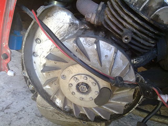

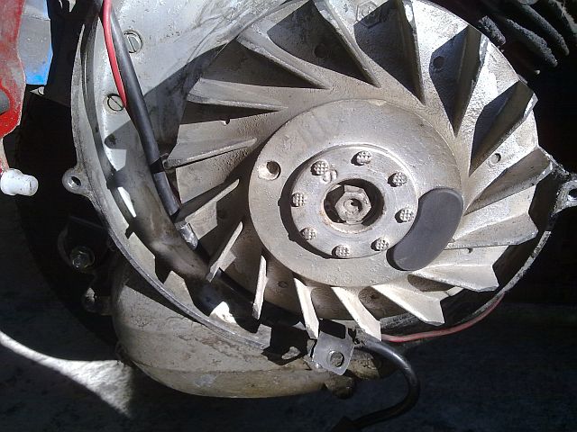

Salve a tutti.Dovrei smontare il volano della mia 50 special prima serie per presunti problemi elettrici.Ho controllato stamane e il dado richiede una chiave del 14,ovviamente prima dovrò levare il seger.Ma la domanda è:come faccio a smontarlo senza fare danni?Vi allego alcune immagini per illustrarvi meglio.Inoltre vi chiedo se la bobina AT è quella che si intravede esternamente di colore azzurro,a sinistra dell'immagine.Grazie.
79,71 KB
79,24 KB
fra2
Fra2
4034 Messaggi
Inserito il - 02/11/2012 : 13:05:26  Mostra Profilo  Visita l'Homepage di fra2 Invia a fra2 un Messaggio Privato
non devi smontare nessun seger...quello fa da estrattore...
svita il dado dando colpi di mazzetta sulla chiave e reggere il volano con i piedi...
ovviamente la vespa deve essere coricata.... e attento che non ti scappi la mazzetta sul piede!!!!
yuri76
Città: Villa Vicentina
3703 Messaggi
Inserito il - 02/11/2012 : 13:12:04  Mostra Profilo Invia a yuri76 un Messaggio Privato
Confermo che seger fà da estrattore svitando il dado.
Io lascio la vespa sul cavalletto.
Tolgo il gommino sulla finestra volano.
Infilo un cacciavite grosso nel foro fino a far presa facendo attenzione di non rovinare niente dentro e svito.
andy90
Prov.: Cuneo
Città: saliceto
3140 Messaggi
Inserito il - 02/11/2012 : 13:13:50  Mostra Profilo Invia a andy90 un Messaggio Privato
se per caso il seeger non fa la sua funzione. o ravviti il dado. e metti il seeger non dentro la sede ma 1 pelo fuori. e poi risviti ilk dado. e dovrebbe fare clack. oppure metodo drastico. picchi con una mazzetta di plastica. quelle nere. di materiale tenero. e il volano viene via. Ps la cosa blu e la Bobina AT.

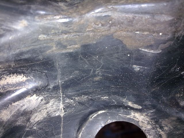

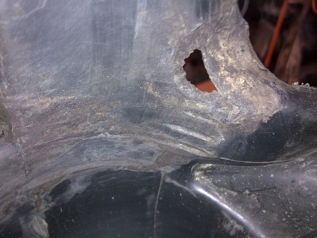

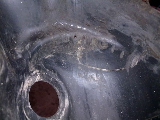

Ah,dimenticavo..già che ci sono,anzichè aprire discussioni superflue,vi chiedo se non c'è una cuffia di raffreddamento un'pò più grande che posso montare.La mia attuale va a toccare contro le alette di dissipamento del GT ed è tutta segnata per non dire bucata.Insomma,una cuffia che non vada a toccare contro il GT..
54,62 KB
59,55 KB
75,29 KB
yuri76
3703 Messaggi
Inserito il - 02/11/2012 : 17:05:04  Mostra Profilo Invia a yuri76 un Messaggio Privato
Lascia perdere il kit DRT. Non fà NIENTE! Lo dico perchè l'ho montato e, verificato con stroboscopica, l'anticipo è FISSO!
Per cui non buttar via soldi.
Inserito il - 02/11/2012 : 18:41:55  Mostra Profilo  Visita l'Homepage di poeta  Clicca per vedere l'indirizzo MSN di poeta Invia a poeta un Messaggio Privato
la cuffia non esiste differente...

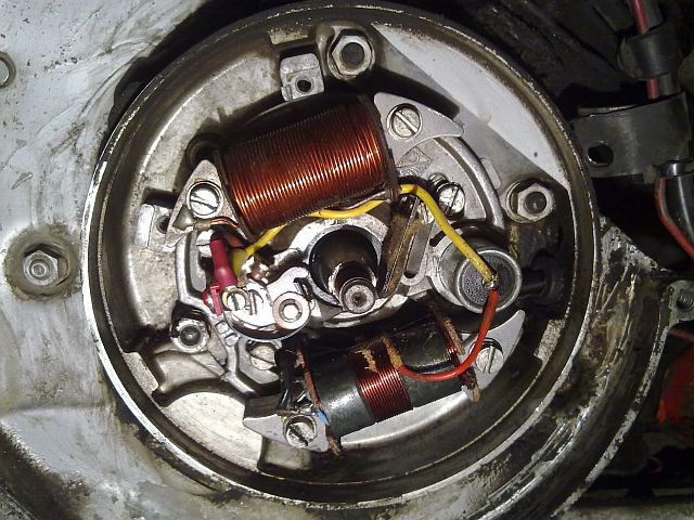

Bene,volano smontato senza troppa difficoltà..per un lavoretto ad hoc quali elementi dovrei cambiare?Solo puntine e condensatore o anche la bobina d'avviamento?L'altra bobina dovrebbe fare le luci se non sbaglio...per la cuffia pazienza la ricomprerò uguale...
93,38 KB
fra2
Fra2
4034 Messaggi
Inserito il - 02/11/2012 : 20:23:55  Mostra Profilo  Visita l'Homepage di fra2 Invia a fra2 un Messaggio Privato
no, non basta.... io smonterei tutto lo statore e rifarei tutto il cablaggio nuovo e feltrino nuovo.
vedo che è stato molto combattuto e ci metterei anche le viti di fissaggio nuove...
poi vedo tracce di acqua e umidità...
Vespaiolo
Prov.: Sondrio
Città: Sondrio
77 Messaggi
Inserito il - 02/11/2012 : 20:53:27  Mostra Profilo Invia a Vespaiolo un Messaggio Privato
Eh sì Fra,c'hai azzeccato in pieno...qualcuno ci ha già messo mano lì dentro.Appena ho tolto il volano ho notato subito anch'io tracce di umidità.Non so però cosa sia già stato cambiato lì dentro,fatto sta che in salita ogni tanto viene a mancare di colpo per poi riprendersi dopo 2 secondi,con relative scoppiettate allo scarico.E in pianura non lo fa..solo in salita quando è messa sotto sforzo e quindi con un maggior surriscaldamento.Dato però che ho smontato il volano se c'è anche qualcos'altro che posso sistemare o mettere a nuovo lo faccio.Quindi quale sarebbe la lista dei componenti che dovrei procurarmi?Il feltrino qual'è?
andy90
Prov.: Cuneo
Città: saliceto
3140 Messaggi
Inserito il - 02/11/2012 : 23:46:24  Mostra Profilo Invia a andy90 un Messaggio Privato
il feltrino e quel coso a destra dell albero motore. lo sviti. c'e la FAQ che dice come fare per ripararlo dato che come ricambio e rarissimo da trovare.
